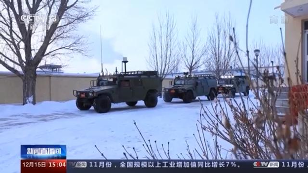

四子王旗着陆场气候条件复杂,极端低温、风雪天气时有发生,进入冬季以来,着陆场已经迎来了十多场降雪,积雪最深处厚约30公分,最低气温也已下降至零下30℃,给人员和装备提出了考验。
任务分队在加大人员适应性训练的同时,突出重要设备、易损器件的补充备份,更换了雪地轮胎,升级改造了机载、车载锅炉、底盘加温等多个系统,有效提升了低温条件下搜索装备的可靠性。
地面搜索三分队指挥 孙亮:四子王旗这块降雪量比较大,尤其是冬天,我们驾驶员缺少这方面的经验,缺少在冰雪路面行驶的经验,尤其是夜间。

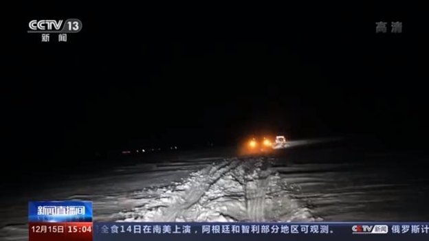

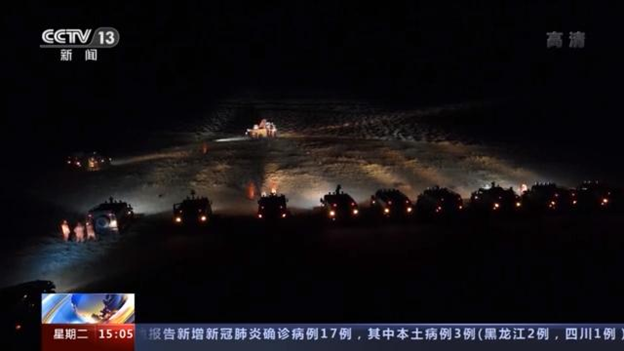

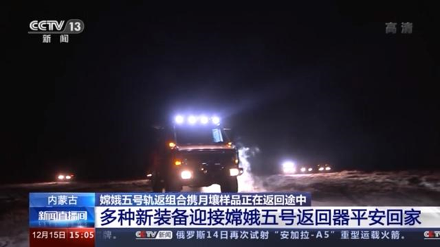

针对夜间搜寻,搜索回收分队还对搜索车照明设备进行了加改装。
总台央视记者 常艳玲:一般情况下,普通车辆照明能看清前方30米的物体就已经很不错了,但我现在所处的位置距离我们地面搜救车辆有100多米,从画面中我们也可以感受到视线没有任何问题,之所以这样是因为针对嫦娥五号返回器夜间搜索特点,地面分队升级改造了多项照明系统。
此外,地面分队还增加了夜视仪和可调式、可旋转射灯,最远照射距离达到200米,较好地缓解了夜间目视搜寻难的问题。

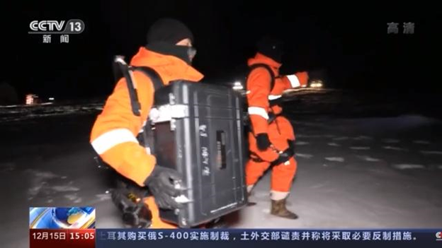

在返回器搜索任务中,空中分队往往是最先抵达处置现场的力量,他们要将携带的卫通设备第一时间展开,以最快速度与北京中心建立通信链路。此次任务首次应用了人工外骨骼,每人携行装备重量提升至原来的两倍多。
操作员:平时我们不穿这个,走上二三十米就已经累得不行了,现在穿这个走个100多米还是没有问题。
记者:像你手上现在抱的这个箱子大概有多重?
操作员:有个100来斤吧。

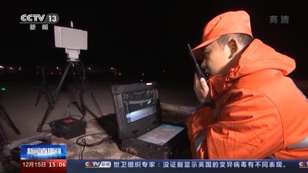

为了构建起更加完备的空地搜索体系,空中分队在原有直升机的基础上,配备了多架无人机,形成多层次空中搜寻力量;地面分队首次应用跟图系统,在以往车载电台的基础上,加装了高增益电台天线。
嫦娥五号返回器搜索救援任务地面分队指挥 张锐:我们地面分队分为三个小组,一共16辆搜索车以及吊装转运车辆,分别配备了大功率电台,由原来的单台30公里提升到了60公里,通过通信中继我们可以实现回收区域2万平方公里之内三个小组通信通联。

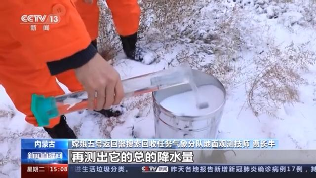

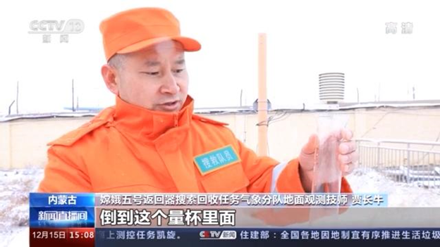

嫦娥五号返回器搜索回收任务气象分队地面观测技师 贾长牛:先把这个热水或者温水倒到这个量杯里面,量出它的定量,然后把这个雪化成这个液态,再测出它的总的降水量,然后把差值算出来就是今天的降水量。

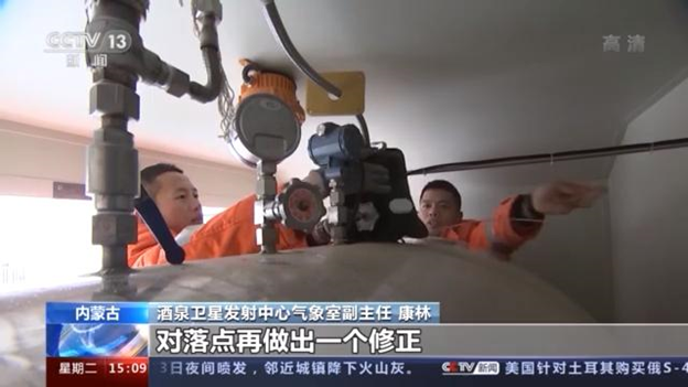

除了降雪天气带来的影响外,能否准确预测高空风向和风速,直接关系到搜索回收分队能否顺利找到目标,如果风速过大,返回舱极有可能飘出指定着陆区域,增加搜寻难度。
酒泉卫星发射中心气象室副主任 康林:考虑到风对降落伞的影响的时候,它最大的偏差可能会达到二三十公里,因此我们就需要对返回器开伞时刻的整层的风做一个精准预报,然后指挥所会根据这个风的预报对落点再做出一个修正。

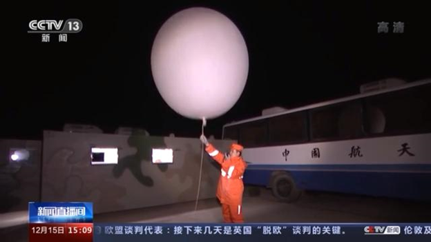

为了保障好此次任务,气象分队进驻着陆区已有3个月,每天24小时不间断观测地面至高空25千米的温度、湿度、压力、风向、风速等气象数据,每日零点释放高空探测气球。返回器着陆当天,高空探测气球释放个数增加至8个左右。

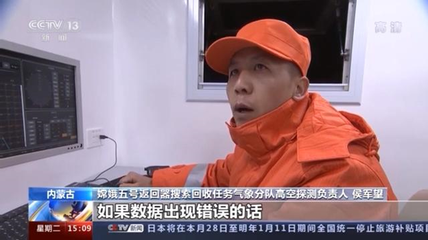

嫦娥五号返回器搜索回收任务气象分队高空探测负责人 侯军望:气球上升到25000米大概得一个多小时,所以咱们得等着看数据,实时监测这个数据好坏,如果数据出现错误的话,太多的话我们要补球,重新放球,如果数据正常的话,我们会最后做个数据处理,然后给气象室发过去。
