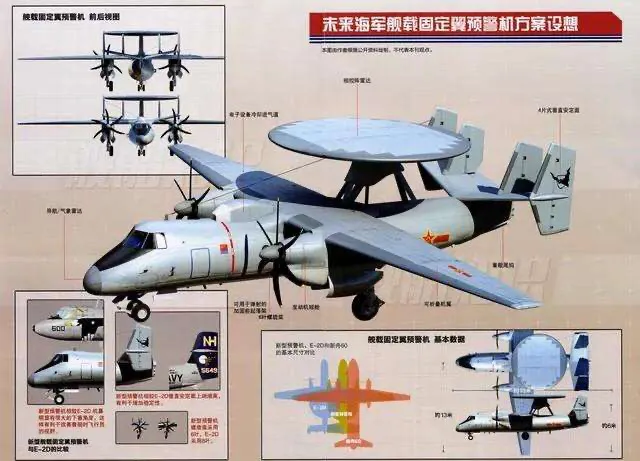

一、固定翼舰载预警机宽度大而航母甲板窄
航空母舰由于空间的固有限制,着舰区跑道宽度有限,要求飞机自触舰直至拦阻停止或逃逸过程,不能超出停机安全线范围。“福特”号航母着舰区跑道宽度为26米左右,对于一般战斗机来说,其翼展相对于跑道宽度有十几米的余量,如F/A-18E/F翼展11.43米,有16米余量。E-2D翼展达24.6米,仅有1.4米的余量,因此对着舰时的对中要求更高。空警-600体量与E-2D接近相似,因此翼展也达到20米级,对于国产航母而言,着舰区跑道宽度也仅为20来米,仅比空警-600预警机的翼展略宽,因此需要高度精准的对中要求。
着舰下滑阶段的对中操纵通常利用坡度进行修正,需要飞机具备较强的横滚操纵效能。空警-600、E-2D预警机这样的采用大展弦比平直翼运输类布局形式飞机注定了其横滚操纵能力不如舰载战斗机,因而更进一步加重了成功着舰的难度。
