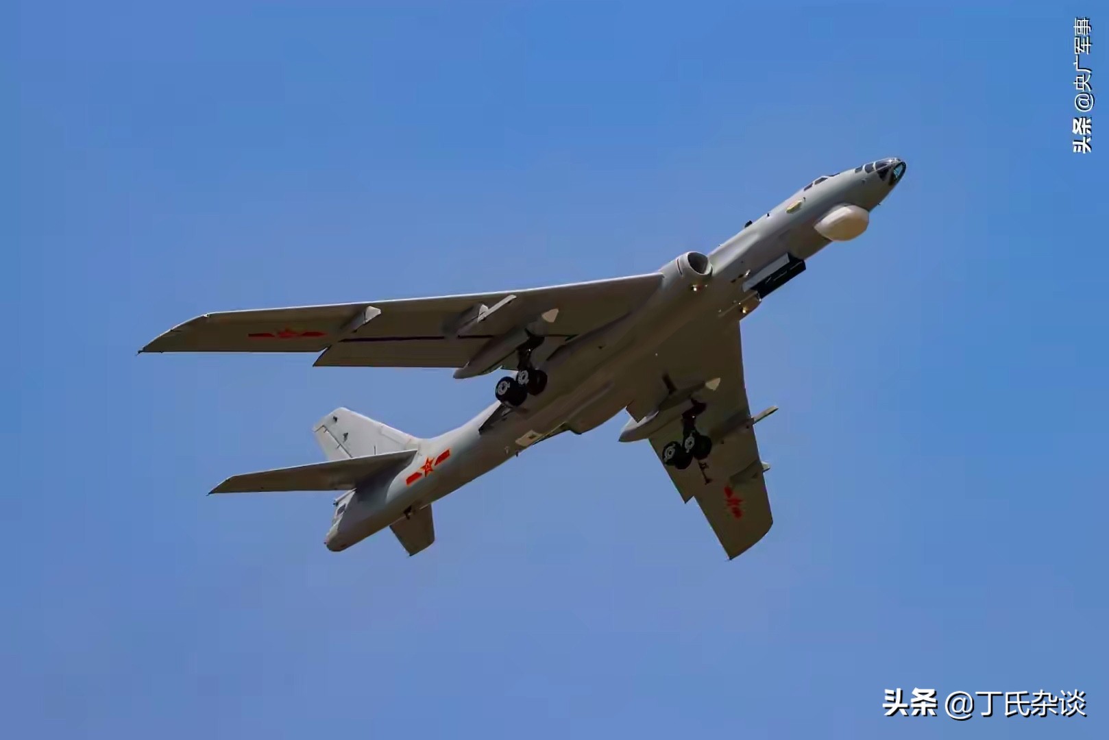

轰-6

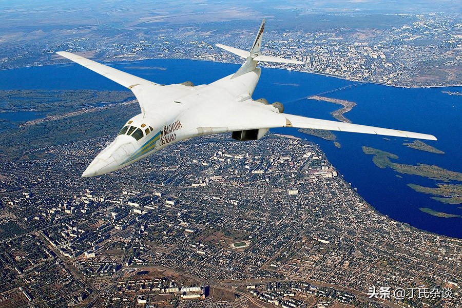

图-160

图-160和B-1B都能实现超音速飞行,从两者的气动布局来看,也是非常相似。B-1B其实就是小一号的图-160。
图-160采用冀身融合体设计,机翼为变后掠翼;装4台加力涡轮风扇发动机,成对地装在机翼下靠近飞机重心的两个发动机短舱内;十字形尾翼;武器舱位于机身中部。相似的总体布局表明,设计者均想通过采用同样的办法来解决一个共同的问题,即将轰炸机航程远、续航时间长和武器载荷大的特点与低空高亚音速和高空高超音速突防能力结合起来。从FB-111、“逆火”到B-1B和图-160,变后掠翼布局已成为解决这一问题的唯一途径。

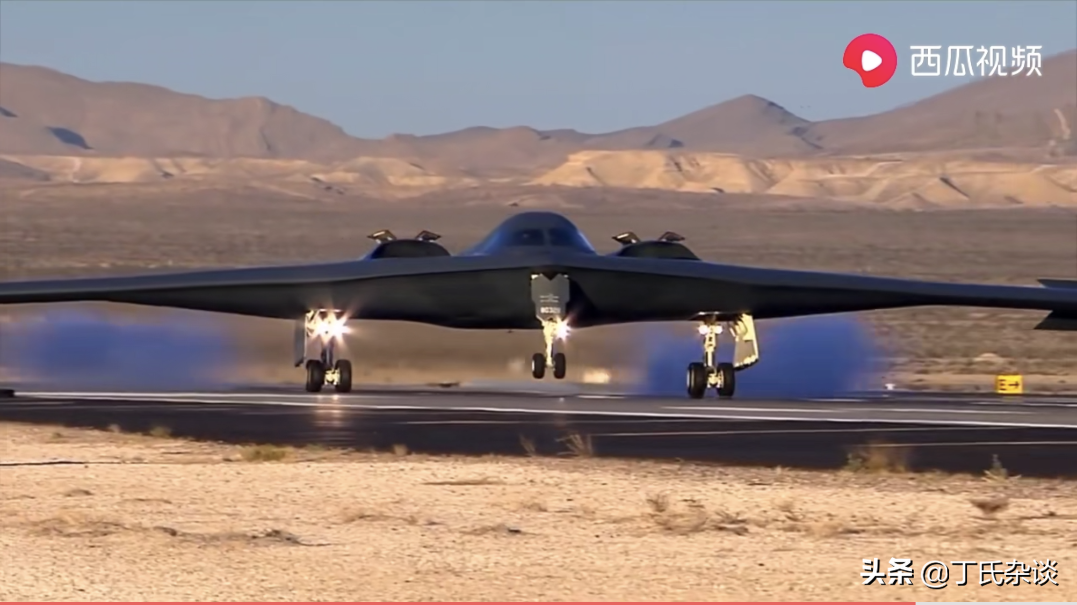

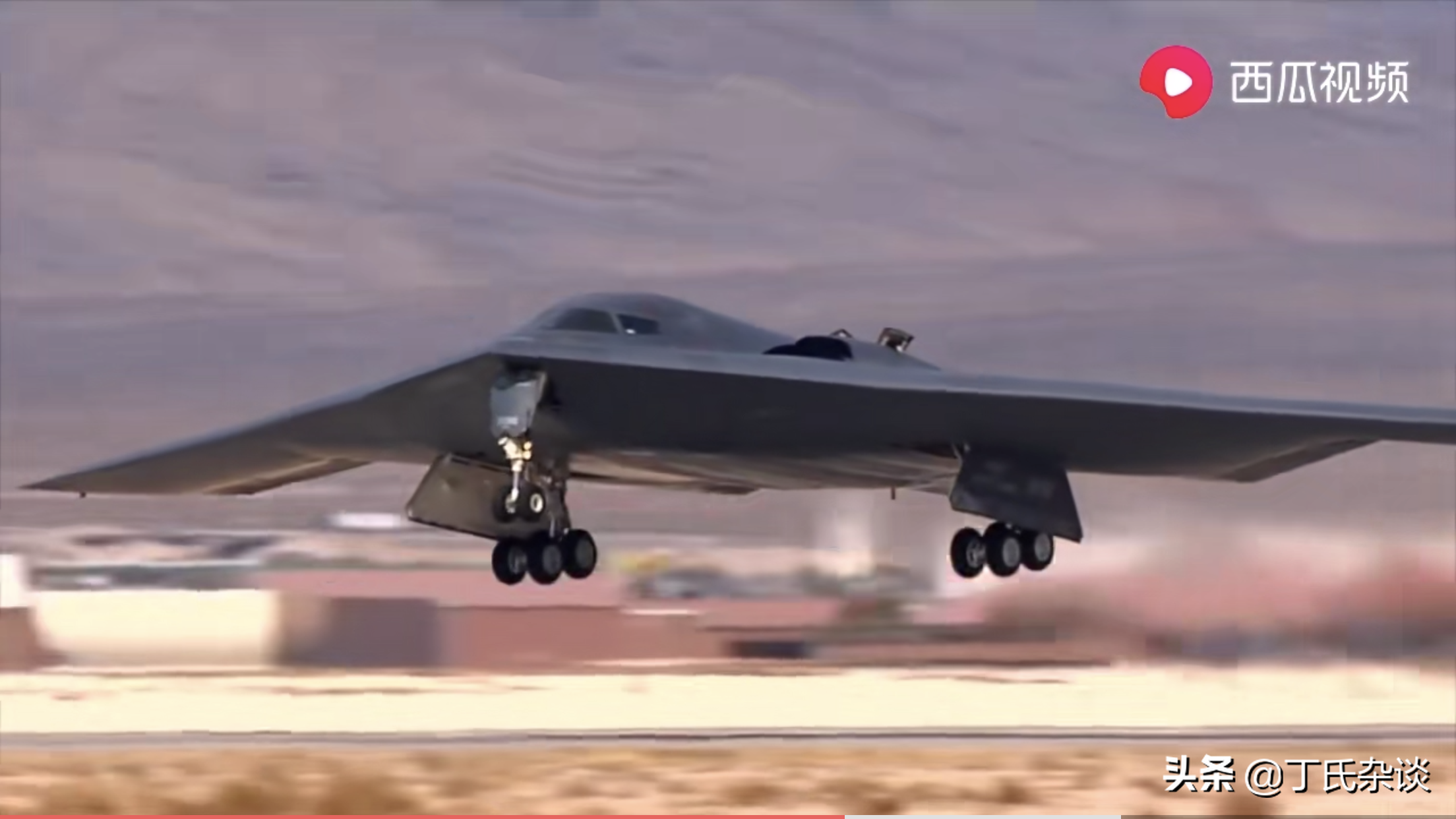

我们再看B-2A隐身轰炸机的设计布局:飞翼设计
轰-20装备涡扇-18能实现200吨级12000公里航程吗
为了减少雷达发射面,B-2A取消了垂直尾翼和控制翼面,这样就能实现了隐身,但是相应的问题就是B-2A的机翼的厚度更大,影响超音速飞行。其实B-2A设计之初就没有考虑超音速飞行,因为B-2A的四台四台GE公司的F-118非加力涡扇发动机,单台最大推力8.6吨,发动机重量为1.452吨,推重比5.9。F-118发动机,其实就是在F-110(用于F14、F15、F16等美国主力战机)涡扇发动机的非加力版,增加了风扇压比和空气流量。美国人依靠一向强大的航空发动机技术,专门为21架B2研发的一种特殊的“小众”发动机。四台F-118相加,最大推力可以达到34.5吨,在B-2A满载170吨时,仍然可以到达20%的最小推重比,让B-2A安全飞行。但是就是不能超音速飞行。

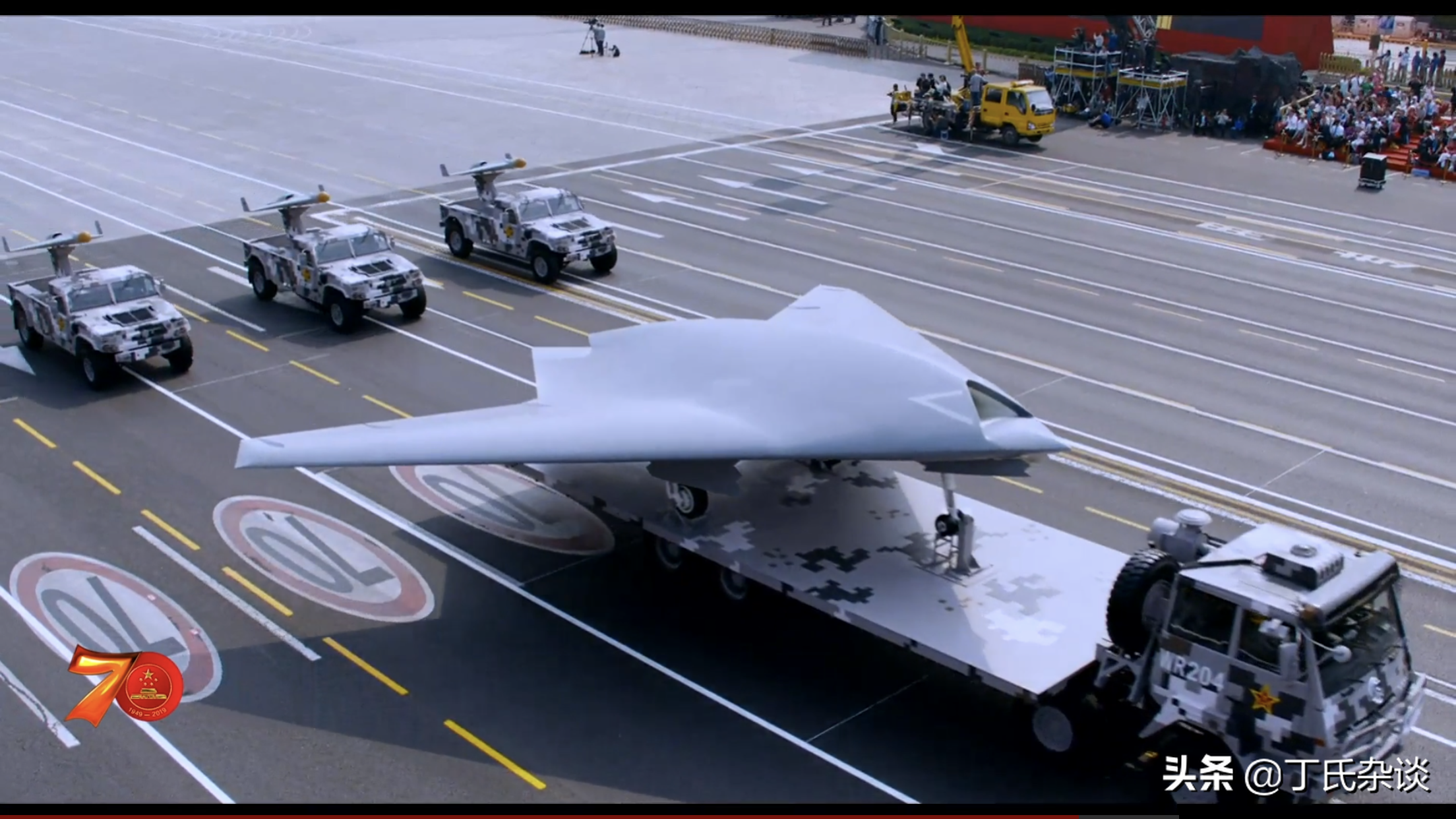

攻-11
飞翼布局隐身设计经过了几十年的发展,已经是非常成熟了,从未来空中网络体系编队来看,隐身轰炸机、隐身战机、隐身无人机会是方向,那么现在隐身战机和无人机已经大行其道,隐身轰炸机也是首选,因此轰-20也需要隐身设计。

因此飞翼布局对动力要求更低,这一点也是选择飞翼布局的一个原因,在去年大阅兵亮相的隐身无人机攻-11就是飞翼布局的作品。这也说明了我们具有飞翼布局的设计能力。相对发动机来说,我们的隐身、飞控、航电、材料技术,比动力技术更有实力。而且我们有世界顶尖的风洞体系,能设计出最优化、最合理的气动外形。因此飞翼布局对我们意义其实更大,更有利于我们扬长避短。

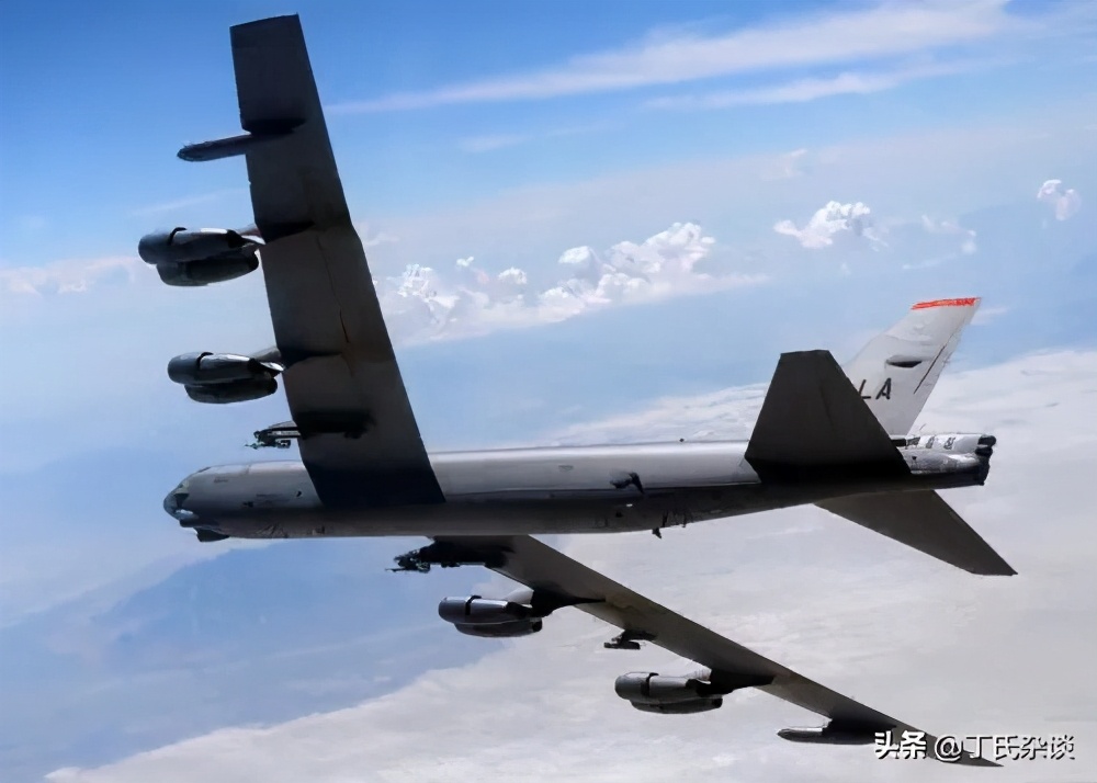

我们以B-2A和B-52H为例,这两款都是约0.75马赫亚音速轰炸机,B-2A最大起飞重量为170吨,只需要4台,而最大起飞重量220吨的B-52H需要8台,效率差异一目了然。而由此带来的航油消耗差异和结构差异,飞翼布局的高效率就一目了然。
B-52H装了八台发动机
