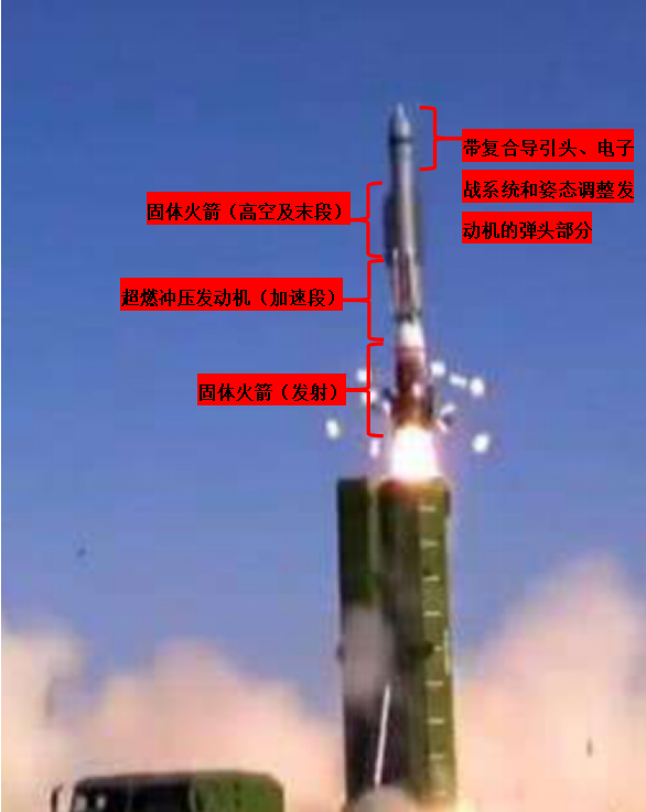

东风100据曝光的发射照片推测在飞行阶段采用两级固体火箭和一级超燃冲压发动机,弹头部分还有可能有姿态控制发动机组(参考下图)

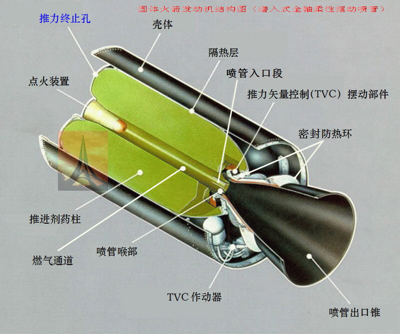

1.1 固体火箭发动机
固体火箭发动机由药柱、燃烧室、喷管组件和点火装置等组成。固体燃料以可预测的速度燃烧以产生燃气。通过计算燃烧室和喷嘴大小以维持特定的压力,同时产生排气的推力。固体火箭燃料推进剂是由氧化剂、燃料和其他添加剂组成的固态混合物。不需要外界氧简单的固体火箭发动机一旦点燃,就不能关闭。 更先进的固体火箭发动机不仅可以节流,而且还可以熄灭,可以控制喷嘴几何形状或使喷口重新点火。 此外,还有可提供分段燃烧并可根据指令点燃的脉冲火箭发动机。
长文解析东风-100超音速巡航导弹——用魔法打败魔法
其在东风100中主要负责两段,第一是发射时的加速,达到一定速度时,抛第一级固体火箭,启动超燃冲压发动机继续加速。第二是在临近空间段(高空段),超燃冲压发动机无法获取足量外界氧时,抛超燃冲压发动机,启动第三级固体火箭。第三是末段(个人推测),从临近空间返回大气层内,甚至在接近目标时达到低空(100--1000m),用第三级固体火箭保持高速,用弹翼和姿态调整发动机机动(第三段是我个人推测,大家可以自己衡量其他博主的推测)

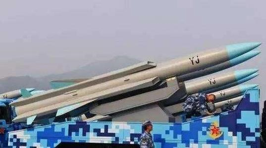

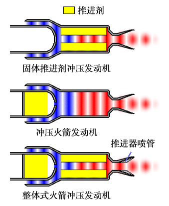

鹰击12采用整体式冲压发动机

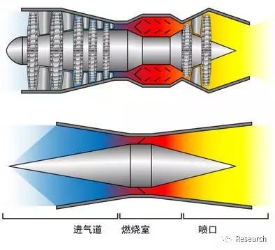

从原理上讲冲压发动机的原理比涡轮喷气发动机的原理发现要早很多,就是空气以高速进入发动机燃烧室与燃料混合点燃,体积膨胀喷出。由于其本身的能量,空气已经不需要再压缩,所以可以完全省略涡轮和相关的复杂设计,把喷气发动机的结构最简化。
但气流速度一旦达到了5马赫的高超音速以上时,气流减速增压所带来的高压强高温度会超过发动机材料承受极限。所以解决最好的办法就是以高超音速吸气后经过燃烧后马上高超音速喷出。这样发动机内滞留的静压静温就不会威胁发动机正常运作。而其中超燃冲压发动机关键技术难点之一是点火技术,在高超音速中添加燃料并点火就是我们在采访中听到的“无异于在龙卷风中点燃一根火柴”,现在大家明白这句话的意思了吧,这是发动机中的高科技魔法。

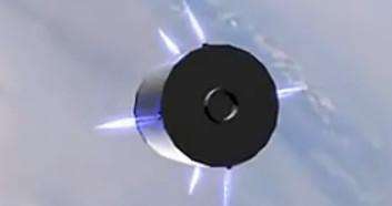

1.3 姿态控制发动机
姿态控制发动机主要用于运载火箭末级、导弹弹头和各类航天器的姿态控制。这类发动机有时也用于推进剂沉底、速度修正、轨道修正和位置保持。姿态控制系统是航天飞机轨道器入轨、再入、以及发射卫星等不可缺少的动力装置。此外,姿态控制系统还可以为辅助动力系统提供动力源。东风100的姿态调整发动机在弹头上。

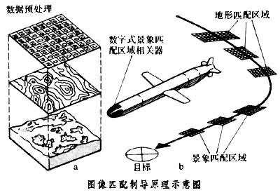

除了以上三项外末段还增加了景象匹配制导。与地形匹配方式一样,数字景象匹配要实现制导,首先也要通过战前侦察、获得目标图像。也就是在目标附近选择地貌特征明显的地区作为景象匹配区域,并把这个区域细分成海量的正方形小单元,类似于显示器的一个个像素点。再根据每个单元的平均光强度换算成相应的数值,构成反映各单元光线强度、灰度等级的数字图像,存储在制导系统中。也就是说,要先给目标“拍照”,这种拍照可以通过无人机、高分辨率侦察照相卫星实现,当然也可由特工人员潜入敌后实施。
数字式景象匹配制导系统主要由计算机、处理器、以及图像传感器等部分组成。在导弹发射前,要进行导弹程序的设定,也就是规划任务。此时,由计算机模拟确定航向及导弹飞行的纵向、横向制导误差,对预定航线下的某些确定景象都准备一个基准地图,用于景象比对和误差修正。景象制导是近些年来大力发展的制导技术,可以轻松将10米级的精度提高到米级,这是制导中的高科技魔法。除此之外还可能包括有(微波)雷达、红外、毫米波、电视和激光等制导方式中的某种或某几种,目前未知。

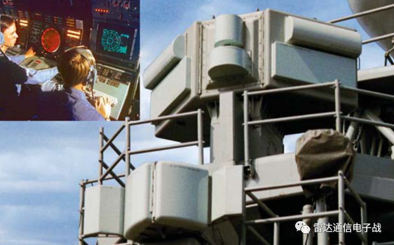

SLQ-32
去年诺普公司公布了最新的SLQ-32(V)7电子战系统,SLQ-32(V)7对抗反舰导弹的方式是,先通过宙斯盾系统和安装在桅杆高处的SPQ-9B x波段雷达负责搜索跟踪,再使用防空导弹击落部分来反舰导弹后,SLQ-32(V)7主动发射干扰波束,使得剩余反舰导弹导引头无法工作而坠海;而且其还可以发射主动制造假信号特征的主动干扰弹上,诱骗反舰导弹飞离,从而解除威胁。

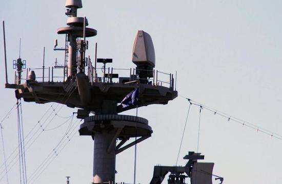

SPQ-9B

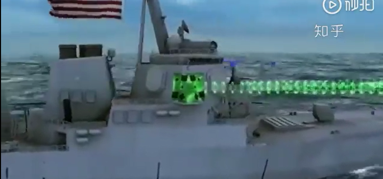

去年诺普公司公布的最新的SLQ-32(V)7电子战系统,发射干扰波束

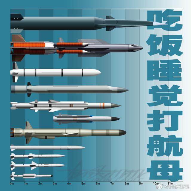

从上往下第二个是东风100,不过根据之前经验东风100应该是矩形进气道,不是圆形,其他的大家可以在评论区猜

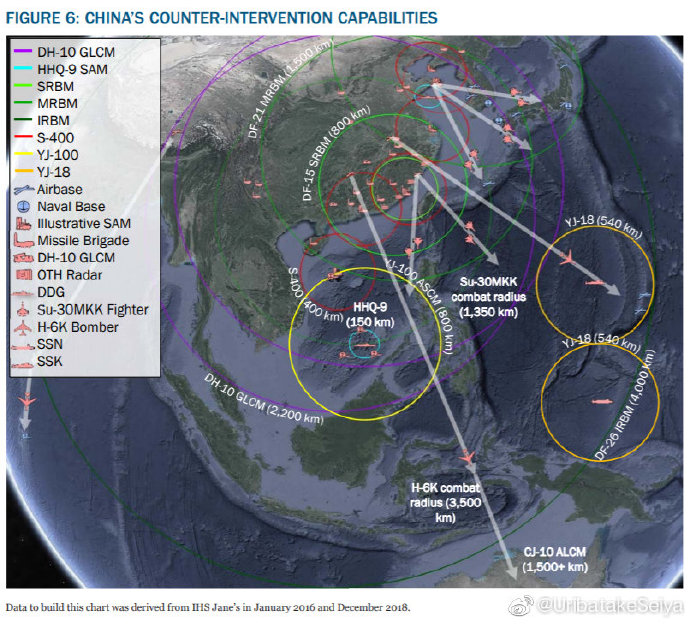

要素不全且数据有误,这是老图了,大家姑且可以看一下距离
在关岛(2600公里)的距离上,之前已知的能针对性的在这个距离对高度设防目标发动打击的只有东风26(轰6K发射的亚音速巡航导弹,哪怕是超低空飞行,在敌方预警机值班下,突防能力也不足),虽然东风26性能足够强劲,但是可能其负责的射程范围过大了(从4000公里-1700公里),前文提到的载荷加之弹道导弹本身的特性使这个距离打击手段较单一,而且对于一些低价值目标来说威力过剩。所以需要一款相对小威力的具备精确战术打击能力,且弹道灵活的导弹。所以一款兼具类似弹道导弹中段和巡航导弹末段弹道的东风100应运而生。其末段以巡航导弹的飞行方式配合复合制导系统可以极大的提高精度,并且由于其末段高度降低,就可以利用地球曲率压缩对方的拦截窗口。
