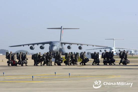

  ▲大型民用机场强大的吞吐能力,使其在战时也具备很大的多机种(特别是大型机)保障潜力

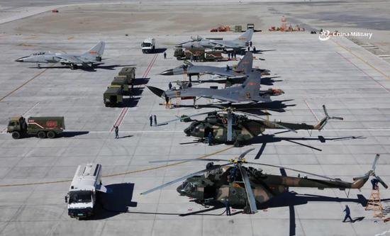

  而平时就有两个以上机种保障任务,必须具备四级保障能力的,也就是近年来那两支上演多机型同框的神秘之师——空军某试训基地和空军某飞训基地。前者不仅麾下有包括歼-20、歼-16和歼-10C这“三剑客”在内的多种机型,而且每年都要为了“金头盔”和“红剑”等大小任务忙活;后者则常年承担新机部队新型教官培训任务,来自不同单位的新机齐聚一堂的场面也是日常。

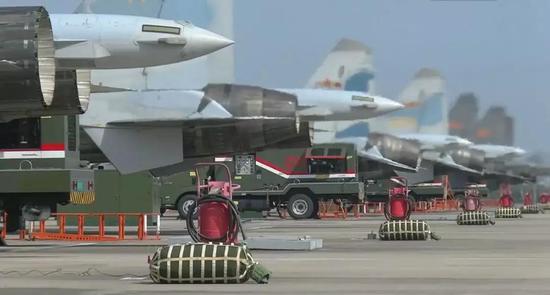

  如果对比这两个单位的话,受困于硬件设施上的客观差距、重点部队各自繁重的战备任务(这一点与试训基地这类单位区别很大)、乃至机务人员的单一机型专业培训习惯等因素,还有不少部队距离四级多机种保障能力尚有差距,仅以保障资源为例稍作展开。首先受编制规模限制,部队的加油、牵引、充电和制冷等保障用车辆设备普遍数量有限,要想缓解多机种进驻后的保障压力,就亟需提升其通用性。

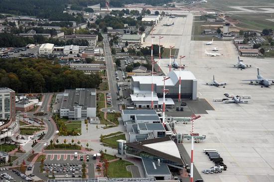

  ▲在冷战中建立起成熟培养模式的美空军驻欧部队保障力量,在人员培训过程中,就注重教学除美制军机之外北约国家各主战机型的维护知识,加之北约内部在保障设备上相对标准化,使得其多机种保障能力非常全面。图为驻德美军拉姆斯泰因基地内的多种大型机

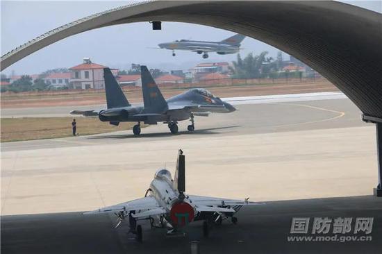

  ▲供苏-30等重型歼击机使用的机棚,理论上在停放歼-7和教-10这类轻型战机时往往可以塞下两架,以充分利用外场空间。但飞机不是停进去就万事大吉的,同棚双机保障的组织实施等细节,都需要制定相应的专业法规去规范

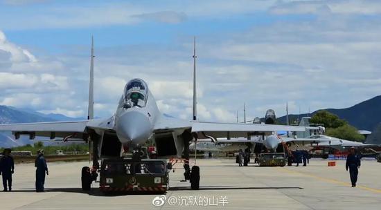

  ▲台上一分钟,台下十年功。作为人民空军的拳头机型长期南征北战,服役已经20年的苏-30与新贵们这场“同框”背后,也少不了保障力量的付出

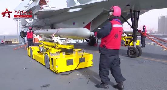

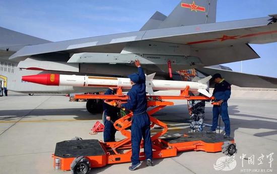

  ▲航空兵新机保障所需的工具、设备和外挂物成倍增加,还有大量的专业设备,这都需要对原有的厂房库房进行扩改建。下图为国产航母上使用的麦克纳姆轮弹药车,相比空军歼-16部队使用的麦克纳姆轮弹药车(上图)又有改进
