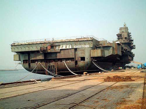

  其实,早在改造辽宁舰时,我国就开始了对航母建造钢材的攻关研究。当年,瓦良格号被拖回来之后,因为被拆除了许多内部设备再加上长期锈蚀,需要几百吨的对称球扁钢进行修复,所谓球扁钢就是一种头部呈圆球状,身体扁平的特殊钢材,主要应用于造船和造桥领域,一般较大的船只和正规的船舶在设计时主船体大多选用船用球扁钢,采用与相连板材相同厚度与材质的球扁钢作骨材(也称筋骨或龙骨)。球扁钢可以说是修复航母不可或缺的钢材。

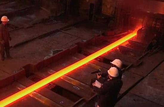

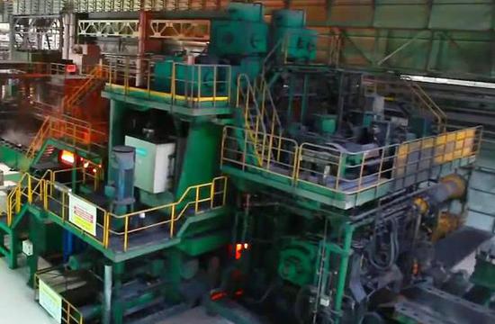

  我国一开始是想从俄罗斯引进特种钢技术,但是经历了不少波折,最终还是没有成功。而且美俄,甲板钢都是禁止向中国出口的。作为我国首艘国产航母甲板用钢的研发负责人,鞍钢集团钢铁研究院军工产品研究所副所长赵刚接过了甲板钢的研制重任。为了能够确保甲板钢研制成功,鞍钢特地向一重集团定制了超宽轧机,一重集团为鞍钢的钢材基地研制了世界上最先进的被称为“世界轧机之王”的五米五超宽轧机。
  这台轨机重760多吨,由40台左右的单机设备组成、占地的200延长米,零部件达10万个左右。5.5米宽厚板轧机制造成功,高达10万吨的下压轧制力,可以轧制宽度5.5米的钢板,轧制长度可达40米以上,是目前世界上规格最大、装机水平最高、轧制能力最强、单机设备吨位最大的宽厚板轧机。这台轧机的成功研制对我国造船业、核电以及国防工业等起到了重要支撑作用。

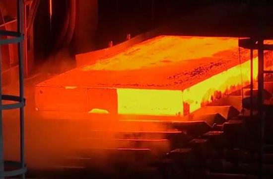

  虽然有了机器,但想要研制出合格的甲板钢亦困难重重。2011年,刚接到航母甲板钢研制任务时,赵刚就感到任务的艰巨。赵刚说:实际上是很震惊的,要求我们研制超宽的、超长的、最厚规格的的甲板用钢,生产这样一张长宽板,是我们目前常规生产板子的四块。为了保障甲板钢的顺利研制,每隔一段时间,赵刚就要乘坐高铁赶到距离鞍山100多公里外的鲅鱼圈,跟踪军工钢的生产。而鞍钢集团鲅鱼圈分公司技术员,甲板钢研制团队的一员张坤称:那段时期基本上一个多月,差不多是24小时一直在厂里,从前线到后线各个工序进行跟踪,每天只能睡三四个小时。
  最终,在鞍钢的努力下,中国航母采用的甲板钢终于在这个轧机之王下诞生,整体技术指标与美国福特级使用的 JHSL A-115型特种钢不相上下,达到了690MPa,中国成为了世界上第三个掌握甲板钢技术的国家。除了甲板钢,在为国产航母供应钢材的任务中,鞍钢只用了一年就完成了过去需要十年的特种钢产量,目前国产航母除了30%技术相对较低的结构钢之外,国产航母所需要特种钢材的70%都是鞍山钢铁集团生产的,而这也正是我国山东舰只用了短短数年时间就建成下水服役的重要原因。
