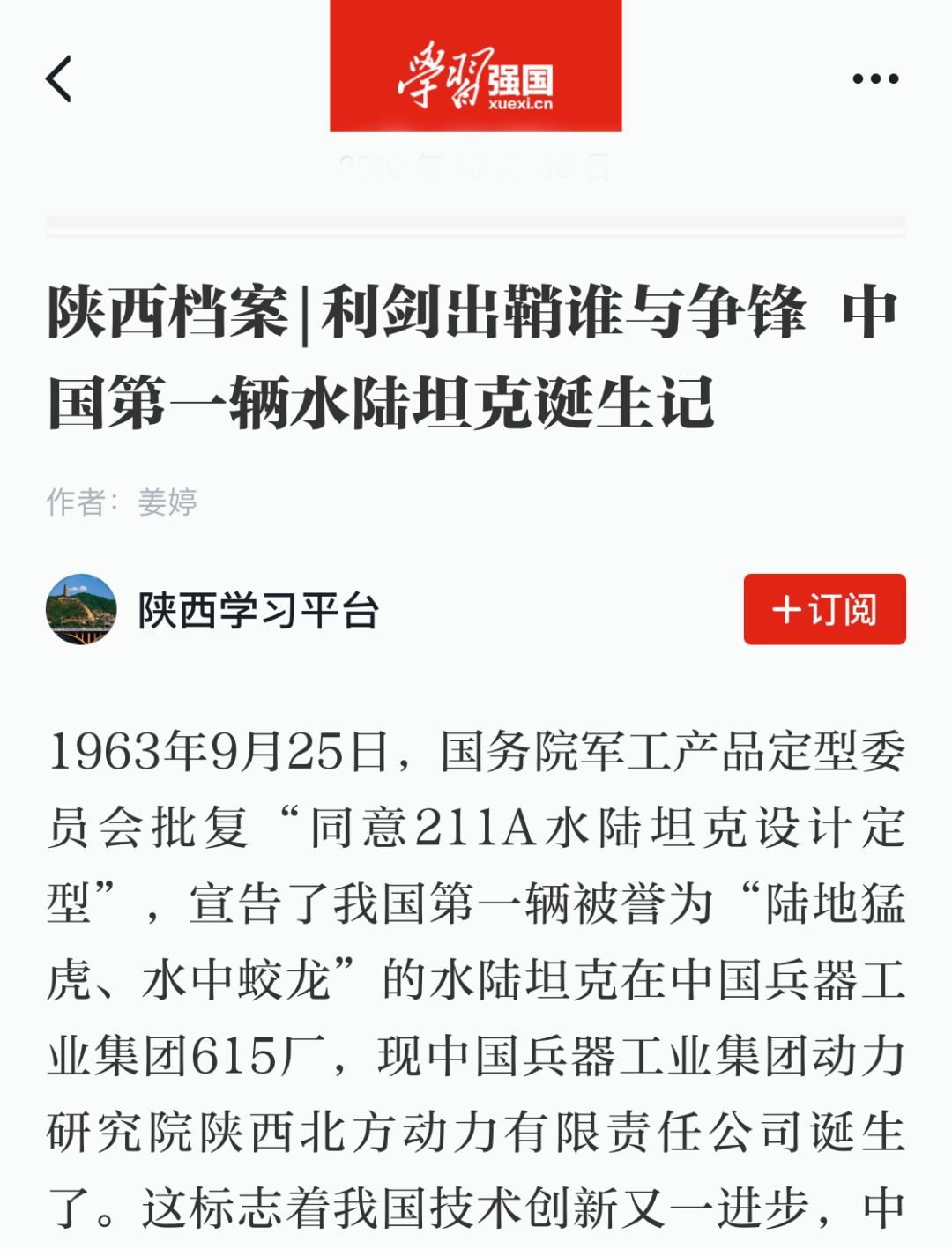

近日,学习强国-陕西学习平台刊登《利剑出鞘谁与争锋 中国第一辆水陆坦克诞生记》,讲述我国第一辆水陆坦克诞生背后的兵工故事,全文如下——
1963年9月25日,国务院军工产品定型委员会批复“同意211A水陆坦克设计定型”,宣告了我国第一辆被誉为“陆地猛虎、水中蛟龙”的水陆坦克在中国兵器工业集团615厂,现中国兵器工业集团动力研究院陕西北方动力有限责任公司诞生了。这标志着我国技术创新的又一进步,中国拥有了第一种自行设计、独立研制的两栖战斗车辆,且其火力、陆上及水上机动性能均优于当时苏联的PT-76水陆坦克。这意味着我国国防实力和对外威慑力进一步增强,该坦克的设计定型满足了当时福建前线军事斗争的需要,为国家安全增添了一根坚固的“大国顶梁柱”。
