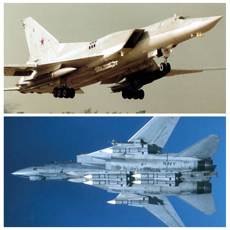

复联4后好莱坞又有大片:背后水很深,或影响解放军反航母2019年05月01日 13:45:46 好莱坞电影《复仇者联盟4》最近的火热程度可以说是无出左右,与此同时,另一部动作电影《壮志凌云2》也正在拍摄当中,并不时有剧照流出。《壮志凌云2》是空战影史上颠峰之作的续集能否再创佳绩备受外界瞩目。 值得注意的是,这部电影中的Top Gun学校(海军战斗机武器学校)虽是美国海军航空队的象征,也频繁出现在各类公关照片中,但里头教授的战术战法仍有许多机密。例如,该学校并不像电影演的那样成天玩格斗,或是像队徽描绘的专打米格机,而是包含了战机部队所担负任务的其它实战技巧。 而在冷战期间,F-14战机最重要的任务莫过于保护舰队免于Tu-22M “逆火”反舰导弹载机的威胁,而Top Gun学校如何训练学员对抗 “逆火”的信息也在最近部分揭露。今天,北国防务就来说说这事。

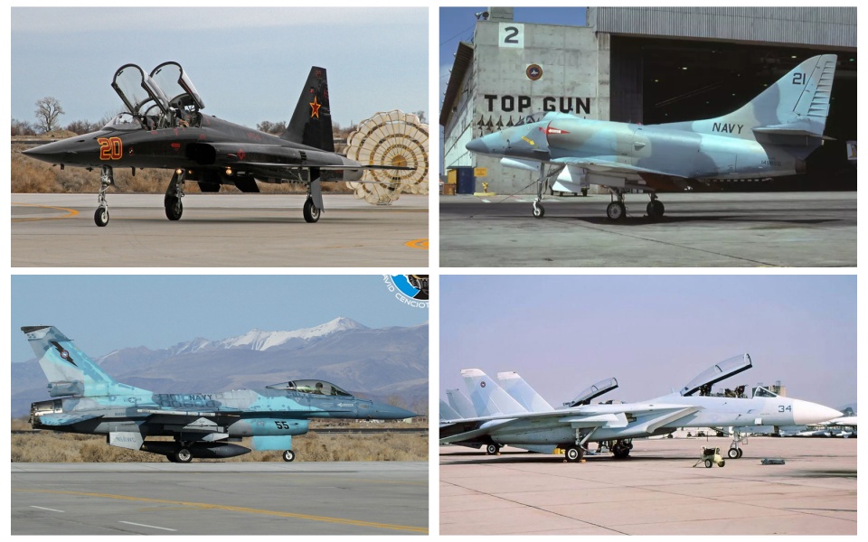

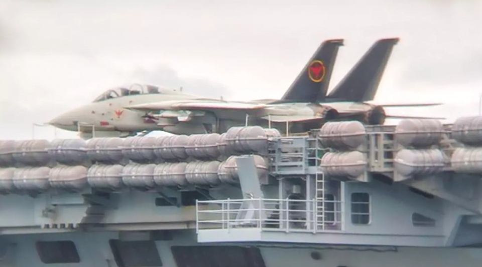

△F-14退役后重返航母助阵《壮志凌云2》拍摄 “Top Gun”学校起源自美国海军Aut上校的 “空对空导弹系统能力评估报告”,该报告是要检讨越战时期的空对空导弹为何总是失效而导致了空战交换比的低落。除了模拟技术导弹的维护与技术问题外,该报告也指出飞行员不知如何适时地使用导弹,建议海军成立专门的空战训练中心。此后,由F-4“鬼怪”转换中队挑选出的一小撮教官接担起了这一任务,建立起两大主轴的空战课程: 空战机动(ACM):美国的海、空两军在上世纪60年代以为空战已经过时,雷达与导弹才是战机的未来,因此严禁飞行员练习格斗,以免增加机体耗损与失事率。Top Gun则教导飞行员重新认识空战理论与气动极限,并在空中实机演练。 异种机格斗(DACT):飞行员在部队中如果想练习空战,只能跟驾驶同样机型的战友对练,但这种打法的结果往往只代表胜者的操纵技巧比较好,遇上不同机体特性的敌机往往是不知所措。Top Gun教官潜心研究敌我战机的优缺点,钻研出专克米格战斗机的战术,并利用A-4、T-38、F-5...等战机模拟敌机的特性,让飞行员有实践与练习的机会。
△早期Top Gun以F-5模拟米格-21,A-4模拟米格-17/19,后来也以F-16与F-14模拟苏-27、米格-29等四代机 Top Gun训练在上世纪70年代展现成果,美国海军对北越的空战交换比大幅提高,以致于北越空军专找空军麻烦而不敢招惹海军的F-4。但在越战结束后,海军的战略重心重新回到苏联头上,苏联对海军的最大威胁不是轻巧灵活的米格战机,而是作战半径超过2200公里的 “逆火”,其可在最后阶段以超音速冲刺,并在370公里外发射3马赫的Kh-22超音速反舰导弹。 虽然“逆火”的空战能力为零,但却能击沉航母并让近百架飞机跟着陪葬。F-14“雄猫”可以说就是为了对付这种威胁而生的,其可变翼与省油的涡扇发动机可让它扛着6枚900千克重的“不死鸟”导弹在280公里外巡逻1.6小时,并在AWG-9雷达引导下同时攻击90公里外的6个目标。
△美苏对决的矛与盾: “逆火”(上)可挂2枚2枚大型反舰导弹,但如果要延伸打击半径的话会缩减为1枚;F-14只能挂4枚“不死鸟”导弹降落在航母上,但实行 “链锯”战术的战机(可能是甲板待命机)会挂满6枚,使其能抵销敌军的数量优势 然而,由于攻方掌握了主动优势,美军估计苏联如果能集结45架 “逆火”,即便用2艘航母共同凑出11架F-14在空机,也只有35%的 “逆火”会在开火前被击落,剩余导弹载机所发射的30~60枚超音速导弹都得由防空导弹与航母自己吞下。 于是,Top Gun学校为F-14开发了 “链锯”战术来扩展防御半径:在加油机协助下,F-14将巡逻时间延长到5小时以上,而传统上置于舰队中心的E-2预警机也会部署到F-14附近,使UHF雷达能侦测到900公里外的大型目标。因此在 “逆火”发射导弹前,E-2就会引导F-14巡逻机以超音速冲往700多公里外接战并搜索敌军后续机队;另一方面,甲板上的F-14待命机也会紧急起飞,在加油机陪同下带着“不死鸟”导弹增援前线。
