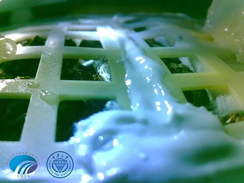

  1月12日20点,随着嫦娥四号登陆月球背面的生物科普试验载荷罐传回最后一张试验照片,显示罐内生长出的植物嫩芽长势良好。这表明在经历月球高真空、宽温差、强辐射等严峻环境考验后,人类首次月面的生物生长培育实验成功!

  2019年1月5日晚8点,地面接收数据显示生物科普试验载荷内种子已经发育为胚根。在随后传回的图片中,可以清晰地看到棉花种子率先发芽,长出了绿绿的叶子。

  谢更新介绍,此次罐内的主副相机累计拍照35次,下传照片170多幅。与整器保持良好的持续通信状态,并实时传回温度、电压、气压等各项遥测数据。通过照片数据和遥测数据分析,设备内部水已完全浸润土壤,温度、压力等完全符合生物生长发育的要求。
