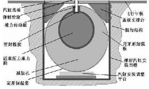

  弹射器开口汽缸的结构受力措施
  开口汽缸是弹射器的核心,就是由它和活塞共同产生的约束力把高压高温蒸汽中的热能转化成飞机离舰时的巨大动能。有许多读者认为,为了能承受高压 高温蒸汽的压力涨开作用,开口汽缸必须要用厚钢板在水压机上卷制而成。其实真要这么作,效果并不好,制造起来也非常困难。附图1为一种英国老式弹射器的开 口汽缸截面结构示意图,其开口汽缸并不是用厚钢板制成,而是用较薄的钢板卷制而成,外面套有用高刚性铸钢浇铸的月牙形加强板,用来防止开口汽缸被高压蒸汽 涨开。
早期弹射器示意图
加强板之所以用月牙形状,是因为作用在开口汽缸壁上的蒸汽涨开力是相对于开口处不断累加的,越往下越大,月牙形正好适应了这种变化,同时也是为 了控制重量和体积。加强板上还有减轻重量的孔,据说是为减少弹射蒸汽中的热量损失,用热空气加热开口汽缸是弹射前的必备步骤,这些孔可用来通过热空气。

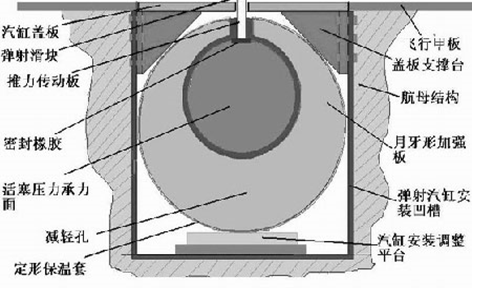

  附图2是现在美国航母上使用的弹射器开口汽缸组件截面示意图。由图中可以看出,开口汽缸组件由两个汽缸组成,每个汽缸内有一个活塞,两个活塞都 通过伸出汽缸开口的传动板与往复车相连,为防止漏汽,用汽缸盖和密封条把汽缸的开口密封起来。可以说这是一个比较详细的介绍,但还是有一些问题没有说明, 例如开口汽缸是如何承受高压蒸汽而不被涨开的。从图上看,汽缸盖扣在开口汽缸上,好象能把开口两侧拉紧,但又存在着向上涨开的情况。就是被悬臂式支撑件压 住也还存在着被“涨开”的情况。现代武器的设计讲究的是“一体化”,估计美国的弹射器可能是把汽缸加强件与航母结构上的弹射器安装凹槽设计在一起了,这样 既可以节省安装的空间,又可以让加强的结构达到既加强开口汽缸的刚性、又提高航母结构强度的目的。可以想象,如果还是采用上面所说的那种老式弹射器的开口 汽缸加强板结构,双缸的弹射器开口汽缸组件的截面积就会很大。
现代弹射器示意图
由于结构设计限制和材料上的缺陷,开口汽缸在弹射一定次数后,变形的程度就会越来越大,需要拆下来进行校正,以延长使用寿命。但这个变形是有规律的,而且不是一下子就会使弹射器失去弹射力,在海战的关键时刻是可以不考虑这一点的。
