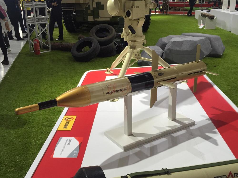

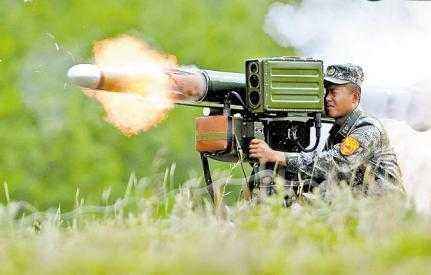

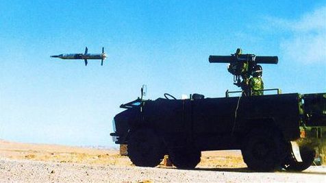

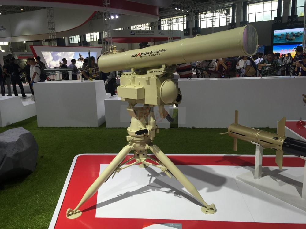

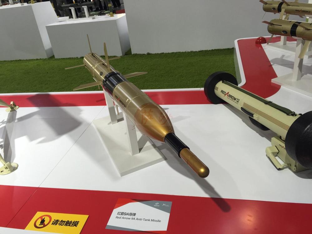

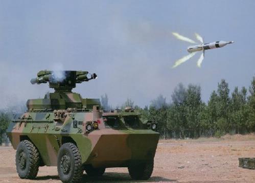

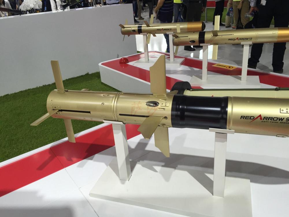

作者:萨沙 本文章为萨沙原创,谢绝任何媒体转载 红箭9是我军仿制美国陶2的产品。 虽然开始研制是80年代中期,正式露面确实1999年了,也有10多年时间。 红箭9A则是红箭9的改进型,性能更为优秀。 中国在80年代成功搞到了苏制AT4和美制陶氏反坦克导弹的实物。 在此基础上,成功研发了红箭8反坦克导弹。 红箭8虽属于第二代导弹,比同时代其他导弹迟了10多年,性能仍然属于不错。 红箭8畅销世界,前后生产20多万枚,出口10万枚。自然性能不错只是一方面原因,重点还是便宜。 红箭8导弹(注意不是整套系统)单价只有人民币10万元,是西方同类产品价格一半的一半。 红箭8虽然成功,但我军认为它已经落后。 红箭9由此诞生。 红箭9是一种重型反坦克导弹,重量高达37公斤,人是搬不动的,只能车载了。 红箭9采用更为先进的:新弹体、新战斗部、制导体方式成了电视测角、激光传输指令,同时又加装了夜瞄装置、其它如自动装填等。 红箭9A则是将激光传输指令改为了毫米波传输指令。 这样第一不容易受到干扰,第二不会因使用激光而受到雨雾天气的影响,性能更强。 红箭9A最大的特点是破甲能力强,达到1200毫米或320mm/68°外挂反应装甲的均质钢装甲,命中率大于90%。 同时采用新型的串联战斗部和引信,可以有效对付反应装甲。 遗憾的是,90年代以后美军M1A2坦克车体和炮塔正面由于加强了贫铀装甲,防破甲弹能力达到了1300毫米。 红箭9A是无法击穿美军坦克正面装甲的,顶多可以给坦克重创。 不过,对于其他较差的坦克,比如俄军的T90之类,红箭9A还是可以有效对付的。 红箭9A另一大特点,是射程远。 它的最大射程可以达到5000米,实战发现可以达到5500米。这个射程就远远大于坦克主炮的射程,可以在坦克火力圈以外攻击,保证射手的安全。 红箭9A具有一定的夜战能力:红箭9的热像仪对坦克目标的探测距离达到4,000米,识别距离则为2,500米。且载车配有夜间微光驾驶仪,可保证武器系统在夜暗条件下能够机动作战,第一次实现了解放军反坦克导弹的夜战能力。 导弹在中远距离命中率90%,近距离命中率70%。 当然,红箭9A也有很多缺陷。 它无法击破美军主战坦克的正面装甲,但又不像陶2B那样具有攻顶能力,所以地位很尴尬。 同时,红箭9A的制导方式毕竟较为落后,不具备发射后不管能力。 发射导弹后,射手需将瞄准线始终对准目标,控制导弹飞向目标。以红箭9A射程很远,导弹飞行时间很长。这么久的时间内,射手很容易遭到敌人反击。 THE END |
