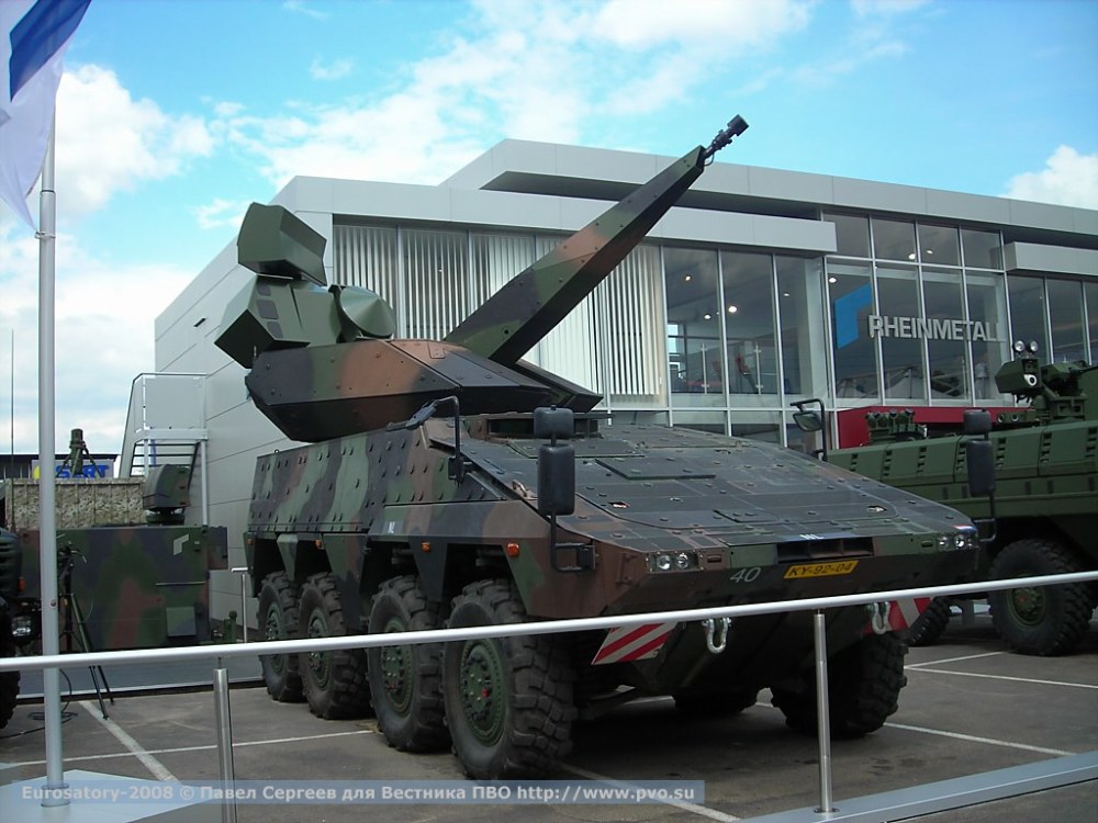

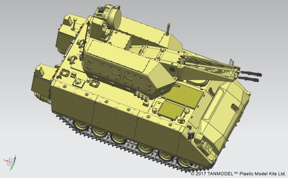

  最近榴弹炮写的有点多,先换个东西给各位解解腻。在翻网页的时候看到了土耳其ACV-30自行高炮,看到他第一眼的感觉是侧脸和千禧35/1000发转膛高炮的变种Boxer Skyranger好像。然而当细细评来时,却发现却并不是那么一回事儿。
  Boxer Skyranger采用的35/1000发转膛高炮是一种采用模块化设计的高炮。35转膛炮、供弹机构、弹药、跟踪雷达及光电塔都集成在一个模块化的无人炮塔之内。模块化的无人炮塔可以方便的安装在各种装甲平台之上,从而组成自行高炮系统。

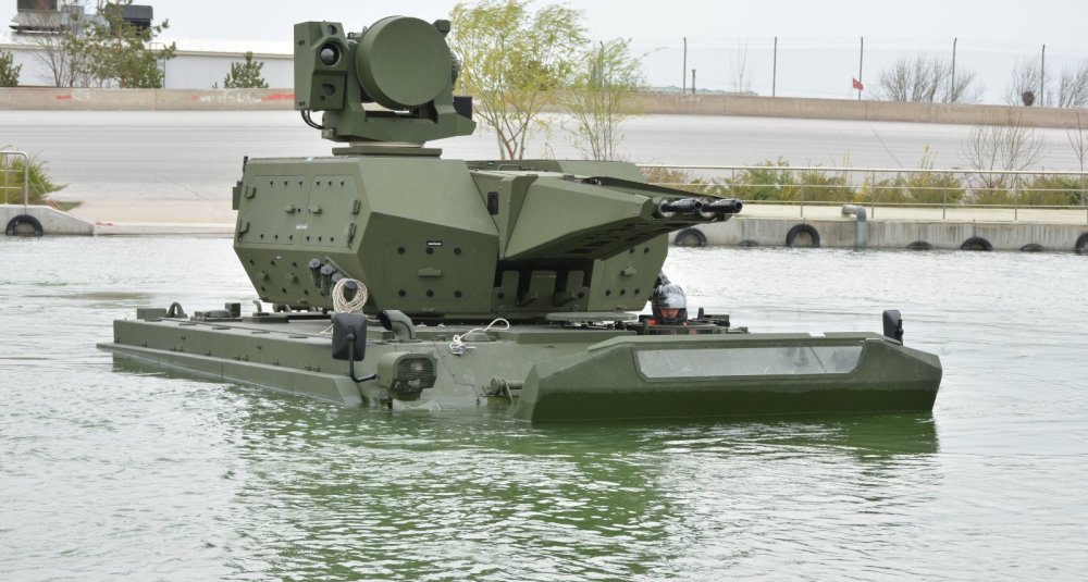

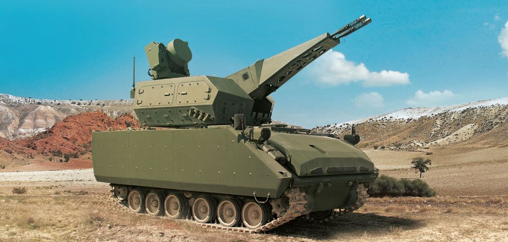

  土耳其的ACV-30的炮塔设计与Boxer Skyranger非常的类似,双管35毫米高炮、跟踪雷达、供弹机构、弹药、跟踪雷达及光电塔集成在一个无人炮塔内,然后搭载于一辆由M113升级型的装甲车底盘之上。这样乍一看,卖相真的很不错,然而细细品味却不是那个味儿。

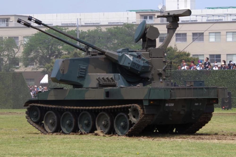

  总所周知,当今世界几乎全部的双35高炮都和瑞典厄利孔康特拉夫斯(今天的莱茵金属)的GDF系列高炮有关。牵引高炮使用的是外部能源单向供弹的KDB/C高炮自动机,双35自行高炮采用的是链式双路供弹的KDA高炮自动机,而35/1000发用的是转膛式的KDF自动机。也就是说,正常的双35自行高炮诸如德国的猎豹,中国的PGZ-09,日本的87式等等都具有自动切换弹种的能力,而普通的牵引双35高炮则是由根据需要由炮手将不同的弹药放在弹箱中。

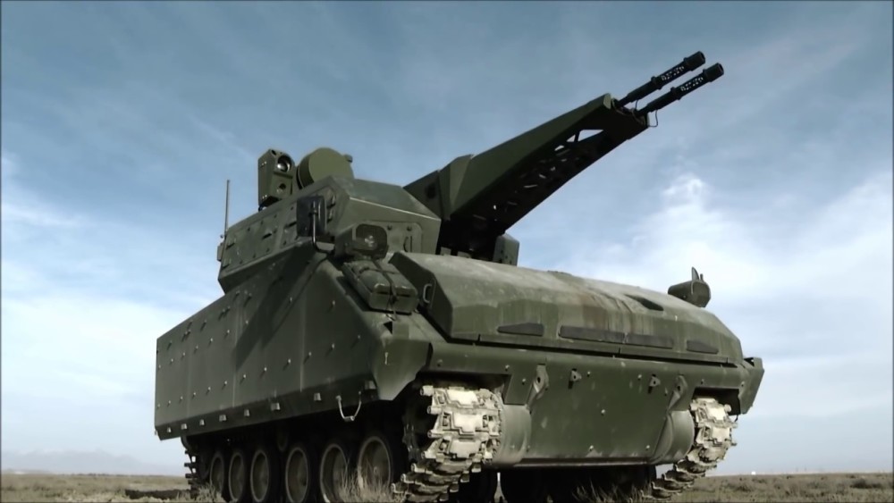

  早先根据其外形,很多人以为ACV-30采用的是类似35/1000发一样的转膛自动机,而且一用就是两根!如果真是这样的话,2000多发/分的射速想想都很可怕。然而根据其研制方,土耳其KCNN公司给出的说明确实该炮采用的是KDC型35炮自动机。也就是说在其时髦的外表之下,ACV-30是颗牵引双35的心。
  与正常双35自高相比,虽然ACV-30的射速同样是1100发/分的射速,并且一样具有发射AHEAD弹药的能力,但是由于仍然是外能源单路的供弹系统,不能自动切换弹种,所以在当遇到复杂空情需要面对时,其毁伤能力会大打折扣。
  另外要吐槽的是,既然你不具备双向供弹的能力,为啥还要高一个看着挺唬人的无人炮塔。直接把底盘砍掉一节,弄一个有人的炮塔不更好么。为了时髦将无人炮塔装在一个本来就高挑的M113底盘之上,是为了显得威猛一点唬人么。

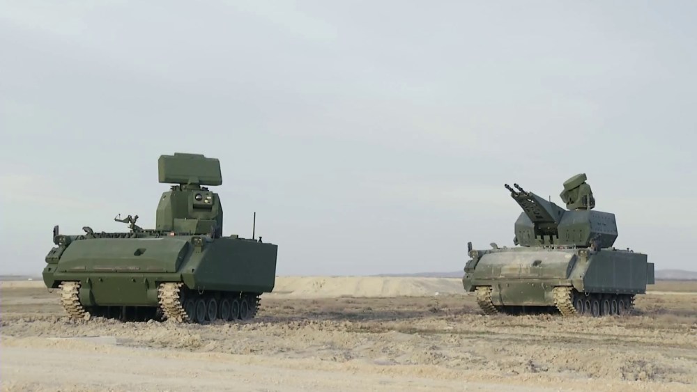

  最后我们再来说一下ACV的整套系统,目前的ACV是有专门的搜索雷达指挥车、炮车组成。搜索雷达指挥车之上安装了用于搜索的雷达和光电转塔。从搜索和跟踪的能力上讲,该系统的配置可谓是豪华。不过就是将搜索和跟踪分别放在了两辆车之上,如果在战时被打掉了一辆,或者两车之间的通讯不能畅快进行时,岂不是就失去战斗力了么。
  当然我们也能明白土耳其的苦衷,羸弱的坦克装甲车辆工业基础缺乏设计和生产足够好的装甲底盘的能力,同时又急于想通过某个项目的进行来打开局面。于是只能用一些手头现有的东西,再加上一些高科技包装一个时髦的东西出来,通过忽悠小弟组团的方式来达到其国防装备自研自产的目标。
