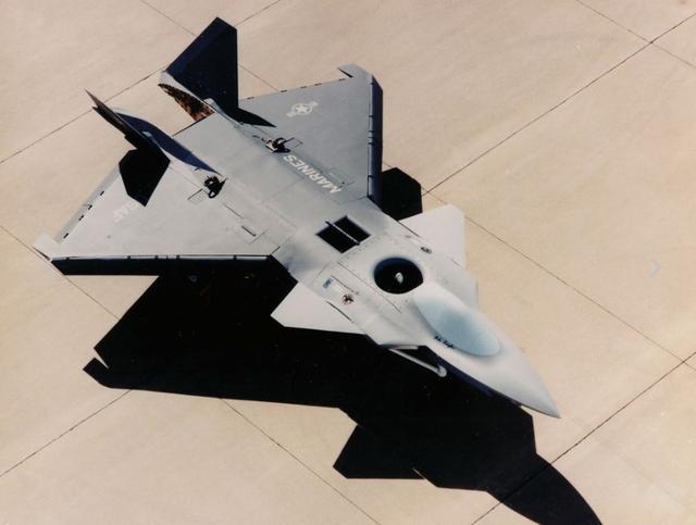

  图为洛克希德-马丁在"联合先进攻击技术"(JAST)研究中拿出的的C160验证机。该研究由海军在1993年开始,为的是在"先进雄猫"和A-12等"黑科技项目"下马之后,为海军的下一代战机研发找到方向。该研究计划在1994年前后与美国空军、海军陆战队的"可负担轻型战斗机"(CALF)合并,最终从中诞生了X-32和X-35两款战机,而后者便是F-35机族的原型。
  图为洛克希德-马丁C-160验证机。洛克希德-马丁为C160完全体方案规划了F119发动机(F-22战机使用同款),但因原型的成本问题,在验证机上只使用了86%推力的普惠F100发动机。因此,该机其实是C160方案的缩比模型,尺寸只有完全体的86%,而且并未安排有驾驶员空间,只是一台能够遥控飞行,验证C160方案气动和动力布局的航模。

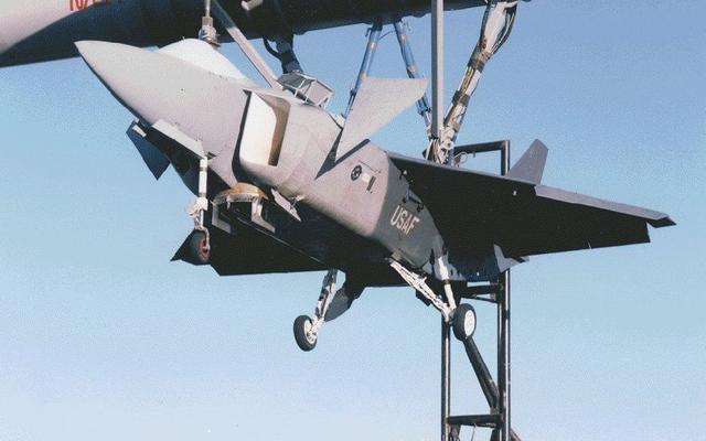

  图为进行台架动力测试的C160验证机,推测在进行短距起降试验。根据是其进气道下方的升力风扇挡板已经全部打开,全可动鸭翼和机翼前后控制面也已经旋转到起降所需要的夸张角度。C160选择鸭翼布局的原因就在于此。在战机起飞时,全可动鸭翼能够提供一个机头抬升的力矩,降低起飞滑跑长度,这一点为极端重视短距起飞和公路起降的瑞典空军所器重,所以瑞典空军的两代战斗机(J37"雷"和JAS39"鹰狮")都采用了当时颇为先进的鸭翼布局。值得一提的是,此时空军、海军和海军陆战队已就下一代轻型战斗机达成一致,可见机翼下方的"美国空军"(USAF)标志。

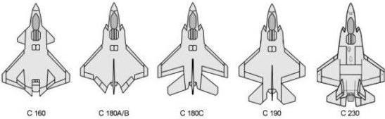

  图为洛克希德-马丁在JSF计划中的投标方案演变。C160方案最终因隐形问题,让步于非鸭翼的C180无尾三角翼方案,C180A/B又因缺乏尾翼配平带来的起降问题被推倒重来,在这之后的常规布局C180C、稍作改进的C190,乃至最终被称为X-35的C230方案看似已经和最初的"美版歼二十"毫无关系,但从主翼翼型中,观者能明显发现它们之间的技术继承。

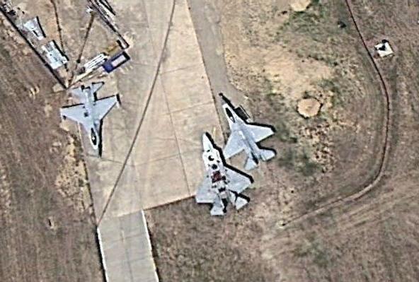

  图为被安置在飞机坟场里的C160方案验证机,注意其被挪到尾部的平尾/鸭翼。出于对隐形性能的高要求,美国空军无法接受鸭翼带来的雷达波反射影响,C160方案便因此寿终正寝,原型验证机在随后的几年内为F-35的试验进行过多次改装,最终被拆毁,以至于未能见证J-20的辉煌。

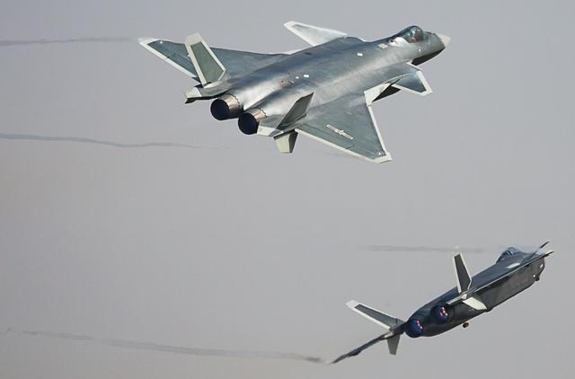

  图为珠海航展上进行飞行表演的J-20。作为迄今为止第一款,也是唯一一款鸭翼布局的五代重型战斗机,J-20可以说既是JAST-C160的远亲,也可以说是"鸭翼五代"精神的东方继承者。当然,若要说J-20的技术来自于C160和洛克希德-马丁,那自然是荒谬至极的鬼话。(利刃评论员)
