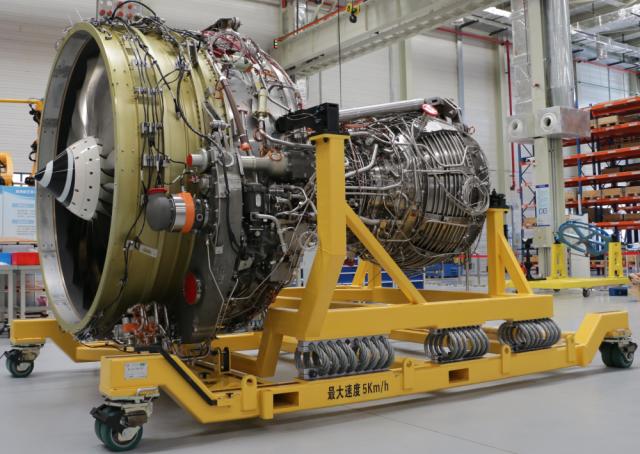

  12月底消息,第一台验证机CJ-1000AX整机完成装配下线!
  根据中国商飞和中国商发的介绍,我国正在研制CJ-1000A大型涡扇发动机,这种13吨级推力的发动机未来将装上C919客机,取代从CFM国际发动机公司进口的LEAP-1C发动机,我国还在研制推力更大的CJ-2000A发动机,它将装备大型宽体客机C929!CJ-2000A发动机还太远,作为我国自行研制的第一种大型民用涡轮风扇发动机,CJ-1000A发动机寄托了中国航发冲击世界先进水平的希望。航空发动机被称为现代工业皇冠上的明珠,摘起来可是相当不易,我国第一次尝试就瞄准世界最高水平的LEAP发动机,技术跨度可想而知。常言道:步子太大容易扯着蛋,不过我们研制这样高指标的CJ-1000A发动机,并非出于好大喜功或是好高骛远,而是竞争压力下的必然结果。

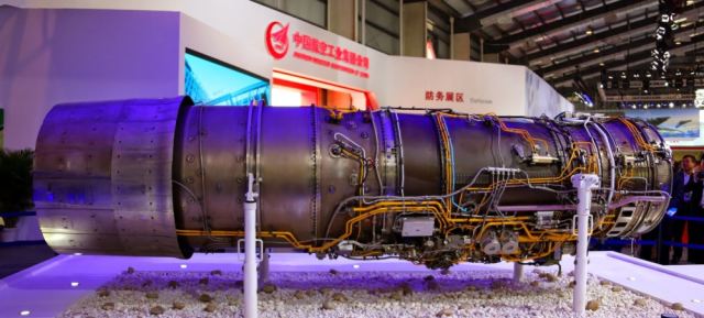

  珠海航展上的太行WS-10发动机,它的核心机与CFM56一样,我国也在此基础上研制了WS-20
  关注中国航发的网友一定对我国研制的WS-10太行,WS-15峨眉等军用发动机如数家珍:WS-10发动机吸纳了CFM56发动机的技术,其核心机可以追溯到美国F101发动机。WS-10发动机研制成功后,我国也溯流追源以WS-10发动机为基础研制了大涵道比涡扇发动机,也就是WS-20发动机,但它受制于原始设计性能最多相当于CFM56发动机。

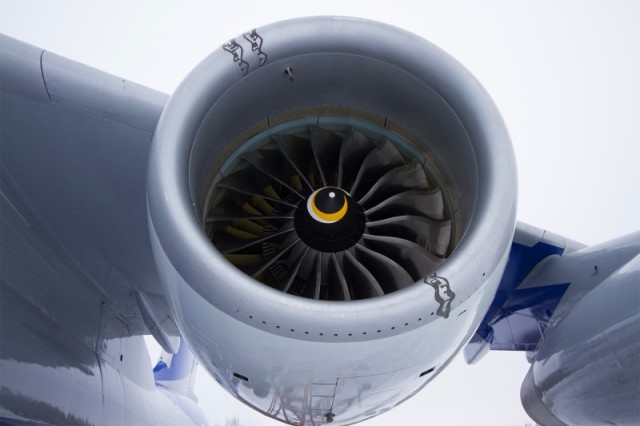

  商飞C919曾打算用WS-20民用版即SF-A发动机,然而它底子太老,10年后性能和主流水平相差悬殊

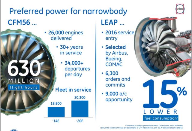

  WS-20/CFM56发动机历史悠久,潜台词就是现在已经落伍了,CFM国际发动机公司已经放弃了CFM56系列发动机的简单发展,转身研制了新一代的LEAP发动机,LEAP发动机的油耗比现役最好的CFM56发动机降低了15%之多,民航客机的经济性有了空前的提高。美国PW公司也研制了基于齿轮传动的PW1100G等各种大涵道比涡扇发动机,耗油率也降低了15%以上,就连俄罗斯正在研制的PD-14大涵道比涡扇发动机,耗油率也有了显著下降,据称可达0.54kg/(kgf.h)。这样空前恶劣的竞争形势下,以军用WS-20为基础衍生出民用SF-A发动机的想法缺乏可行性,在2020年后让C919用油耗高一大截的SF-A发动机商业飞行,那等于让C919客机去死。
  C919客机现在的动力:CFM公司的LEAP发动机,其油耗比现有CFM56降低15%以上!

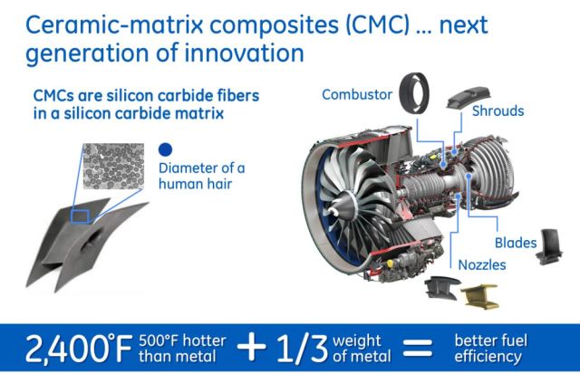

  LEAP发动机使用了陶瓷基复合材料技术,CJ-1000A即使有外援也暂时没有使用这种高大上的先进技术

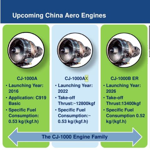

  CJ-1000系列基本数据(洋人把A和AX标反了),油耗指标0.53接近了未来发动机主流水平
  2011年我国研制立项时就明确提到,CJ-1000A发动机耗油率要比现有的CFM56发动机低10-12%,一步到位接近LEAP为代表的民用航发国际先进水平。如果说发动机可靠性需要实际飞行验证,那么CJ-1000A发动机0.53 kg/(kgf.h)的油耗水平,已经超越了俄国PD-14发动机,接近了美法联合研制的LEAP发动机。
