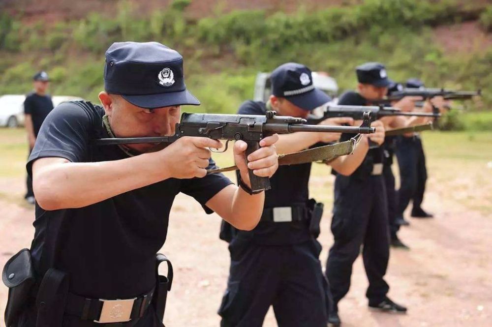

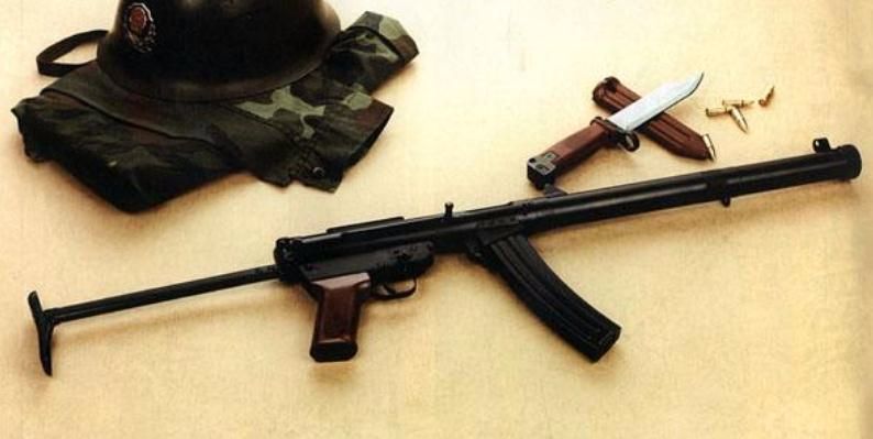

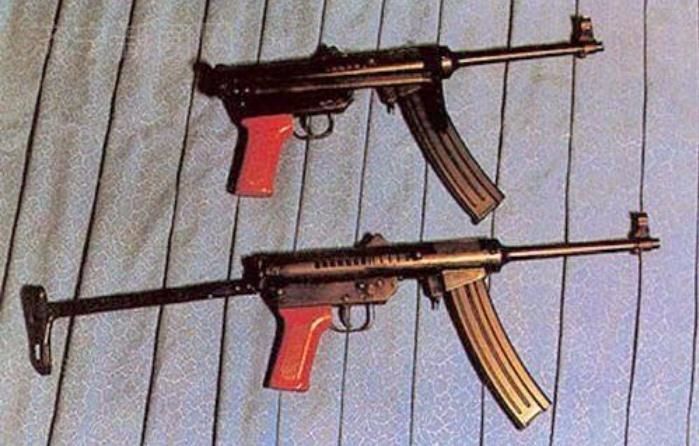

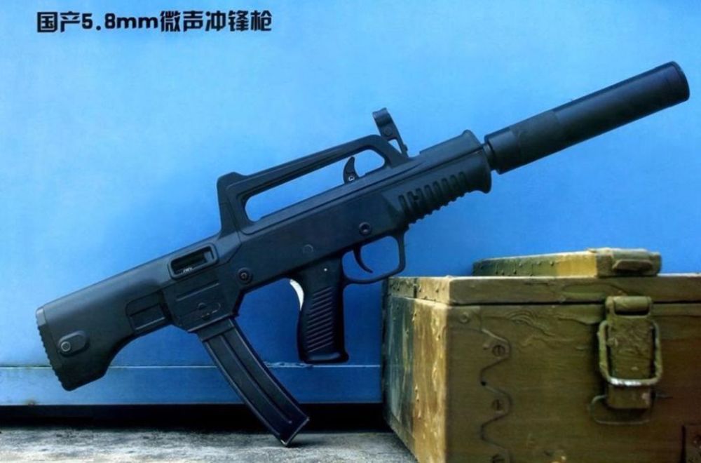

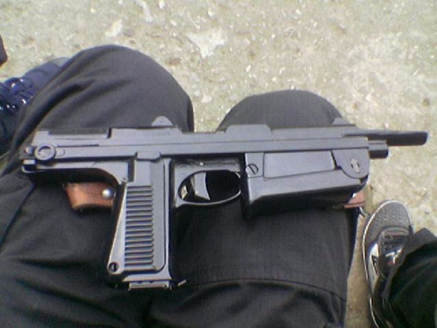

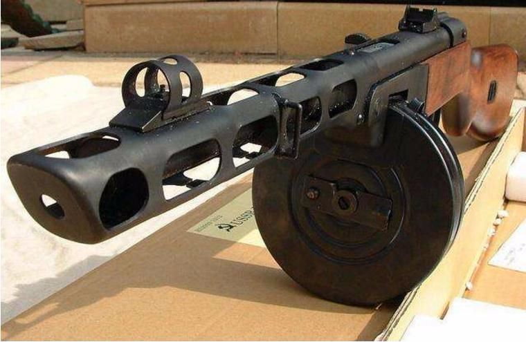

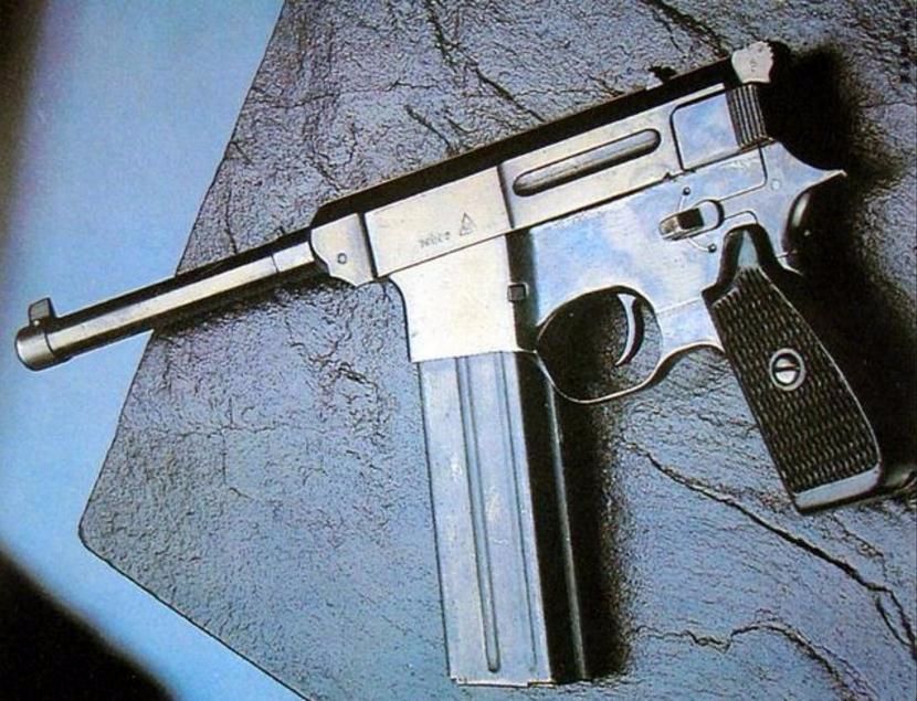

在第一次世界大战期间,人们发现霰弹枪、自动手枪和工兵锹的火力还不足以应付战壕和城镇等狭窄空间内的作战需求,步枪刺刀用途太单一,机枪又太笨重而无法展开,于是冲锋枪就应运而生的, 德国人在1918年设计的MP18冲锋枪被认为是第一支真正意义上的冲锋枪。 在上世纪20至40年代,中国国内通常以轻机枪,短机关枪,手提机关枪等等作为冲锋枪的名称。日语则为轻机关铳,而英国人有时候称之为 machine carbine,意为机关卡宾枪。 解放战争以后冲锋枪这个词开始在我军应用。冲锋枪介于手枪和自动步枪之间,比步枪短小轻便,便于突然开火,射速高,火力猛,适用于近战或冲锋,因而得名“冲锋枪”。 一开始冲锋枪的概念并没有轻便一说,那时候的冲锋枪都很重。例如我国的50式冲锋枪,仿制于苏联ППШ-41波波莎,该枪过于笨重,全重七斤三两,比现在的95式自动步枪还要重七两。 在仿制AK47突击步枪时,中国军队的武器思想还很传统,此枪很长一段时间内都被称作“冲锋枪”,且其战术定位也被设定为班组火力支援用武器,接替54式冲锋枪的位置,用于提供近距离压制火力,因此56式最初称为1956年式冲锋枪,简称“56冲”。 到了60年代以后,中国对冲锋枪的定义开始明晰。按照《中国兵器工业科学技术辞典》(轻武器分册)中的定义,冲锋枪应该是单兵双手握持,可发射手枪弹的轻型全自动枪,请注意“发射手枪弹”和“轻型全自动”这两个关键词,国内对冲锋枪的划分方法是习惯以这两个关键定义作为分类标准的。 长期以来,人们将国产79式冲锋枪简称为“79微冲”,意为微型冲锋枪,甚至部队和警方内部也这样称呼。其实,这个称呼是错误的。中国其实没有微型冲锋枪。 我军的轻武器,有着严格的定义、概念和分类标准。例如95式步枪,型号为L/QBZ-95,意为陆军L/枪械Q步枪B自动Z-95式。87式5.8毫米步枪弹,型号为L/DBP87,意为陆军L/枪弹D步枪弹B普通弹P-87型。 例如79式7.63毫米冲锋枪,是我国自主设计制造的第一种轻型冲锋枪,,1983年生产定型,是我军侦察兵、武警部队和公安干警的单兵自动化武器,到目前已生产了30万支,主要以单发和点射火力杀伤200米以内的敌有生目标,具有结构简单、体积小、重量轻、近距离火力强、携带方便的特点。 79式冲锋枪的正式型号名称是1979年式7.62毫米轻型冲锋枪,可称呼为79式冲锋枪,也可以说79轻冲,但千万别说”79微冲“,我军没有“79微冲”这个型号,我警也没有。由于79式没有微声型号,所以只有79式轻冲。 1988年8月20日,陆军第13军步兵37师侦察连奉命执行“黑豹三号”出境渗透侦察行动。战士们手持64式微冲,这里的微冲就是指微声冲锋枪,不是微型冲锋枪。由于64式全部为微声型号,所以只有64微冲。 冲锋枪就是这样分类和命名。中国轻武器国家标准类别代码里没有微型冲锋枪这一说,只有微声冲锋枪和轻型冲锋枪两种,型号缩写分别为QCW(枪械Q-冲锋枪C-微声W)和QCQ(枪械Q-冲锋枪C-轻型W)。在正式枪械名称上,微冲是专指微声冲锋枪,例如85式冲锋枪就有两个型号,带消音器的QCW85式微声冲锋枪,不带消音器的QCQ85式轻型冲锋枪,可分别简称85微冲和85轻冲,二者不能混淆。 如果非要和微型冲锋枪扯上瓜葛,中国只有一种很不常见的武器可以勉强称为微冲。一款很不常见但是比较出名的仿制品,就是82式微型冲锋枪,原型是波兰的PM63式9毫米微型冲锋枪。1979年对越自卫反击战时,我军侦察兵分队在一次战斗中,捕获了越南一名特工人员,缴获了一支小巧精致的微型冲锋枪。经我方专家鉴定,确认这支冲锋枪为波兰9毫米PM63式微型冲锋枪。1981年,我国对该枪进行了测绘仿制,命名为82式9毫米冲锋枪。国外对PM63的定位是单兵自卫武器,我军则定义为自动手枪。由于该枪并没有正式的大规模装备,所以在后来的轻武器国家标准类别代码里,没有为该枪备案。 有网友最后提问,中国还有一种80式微冲,外观很像是盒子炮。其实80式是冲锋手枪,或者叫做自动手枪。80式冲锋手枪是一款返祖的怪物,经过战争年代的老一辈中国军人,都对毛瑟手枪盒子炮有着不可抑制的情感,以至于新中国轻武器工业在研制第一种国产自动手枪的时候,居然设计出一种外形与毛瑟手枪极其相似的怪物。 国产1980式自动手枪,也称80式冲锋手枪。这枪性能与毛瑟手枪相仿,跟毛瑟手枪的最大区别,是没有采用大木盒式的枪托,而是用一支多用途的匕首作为枪托。80式冲锋手枪属于坐井观天闭门造车的产品,在研制之初就远远落后于其他国家的同类武器。好在这种保守固执的设计思想搞出来的返祖怪物并没有装备部队。 我国自行研制的最新型冲锋枪,是05式5.8毫米冲锋枪,全枪外形酷似缩小版的95式5.8毫米自动步枪。 该枪的命名与85式冲锋枪类似,也是分为微声和轻型两个系列。其中安装消声器的型号为QCW05式微声冲锋枪,卸下消声器状态的型号为QCQ05式轻型冲锋枪。 综上,以后再有轻武器爱好者将79式冲锋枪称为“微冲”,那么您完全可以拿这篇文章纠正之。告诉他,只有安装了消音器的冲锋枪,才能称为“微冲”。 |
