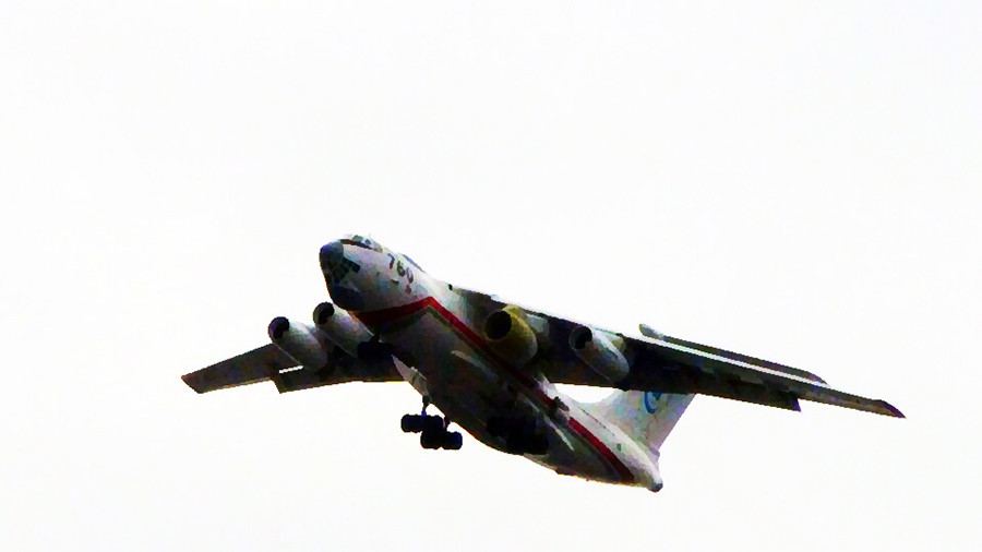

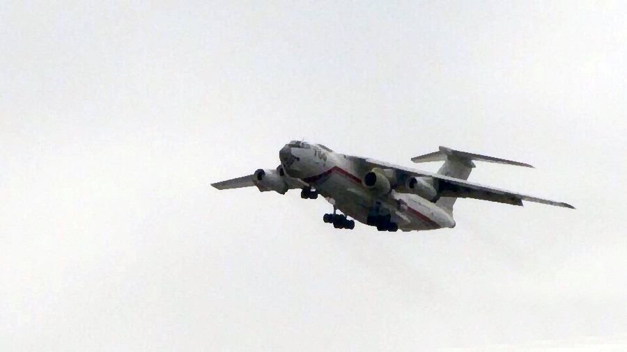

  近日,有微博网友曝光最新一组有关中国试飞院某型伊尔-76飞行试验台飞机(编号760),正在进行涡扇20大涵道比发动机试飞试验的照片,在照片中,我们可以看到,这架伊尔76飞机的左翼内侧加挂了一个比其他三台发动机舱大足足一圈的大型黄色发动机舱,这个发动机舱与之前曝光的我国自行研制的涡扇20大涵道比发动机发动机类似,应该是该型发动机挂飞试验的一张照片,而涡扇20大涵道比发动机作为我国运20飞机的配套项目,目前已经挂飞四年有余,按照发动机试验的客观规律,距离运20挂机试飞已经近在咫尺了,而在此之前,运20飞机一直使用俄罗斯进口的D-30KP系列发动机,此外,为了实现国产发动机双保险,我国还启动了另外一个大型军用飞机发动机项目,被称为涡扇18,这是一种在俄制D-30KP系列发动机的基础上研制的仿制型发动机,目前已经设计定型,未来也将用在运20和轰6K飞机上。

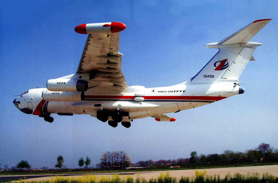

  军事专家告诉记者,这次曝光的伊尔-76飞行台,也称为伊尔-76空中试车台,是专为航空发动机试验而改装的试验平台,用于在真实大气条件下对发动机进行研制试飞和取证试飞,是涡扇-20新型发动机研制过程中不可缺少的重大技术设施。飞行台在发动机瞬态、过渡过程,诸如风车转速等发动机极端工作状态确定方面有着特殊的优势。高空台和飞行台受本身技术能力的制约,在各自试验技术领域发挥着不同作用,不存在谁取代谁,是相互搭配的。
