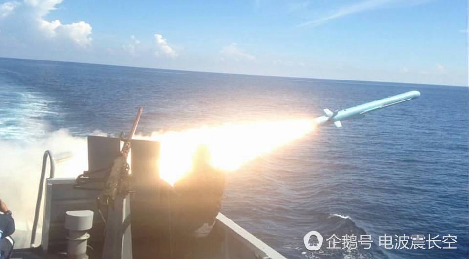

  11月17日,印尼海军C705出筒

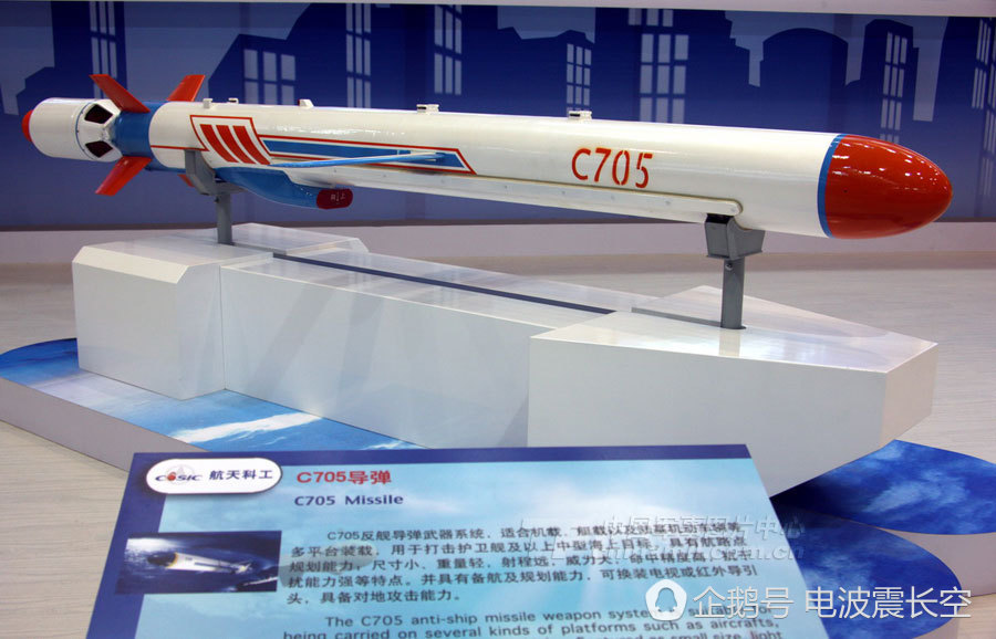

  C705反舰导弹是我国航天科工集团于2008年推出的一款介于C802反舰导弹与C704小型反舰导弹之间的中偏小型反舰导弹,它的整体外形比较类似C602远程反舰导弹,但是尺寸和尾部弹翼的布置差别明显,C602尾部弹翼是+型布置的,C705是x型布置的。而在中部,C705和战斧巡航导弹一样采用了一对折叠的平直弹翼,平直弹翼在亚音速飞行状态下,有着升力大,重量轻,载油系数大的优点,能够有效扩展导弹的射程。平直弹翼、火箭助推器和窝喷发动机的组合赋予了C705超过140公里的最大射程,如果去掉火箭助推器,该弹的射程则减为75到80公里。

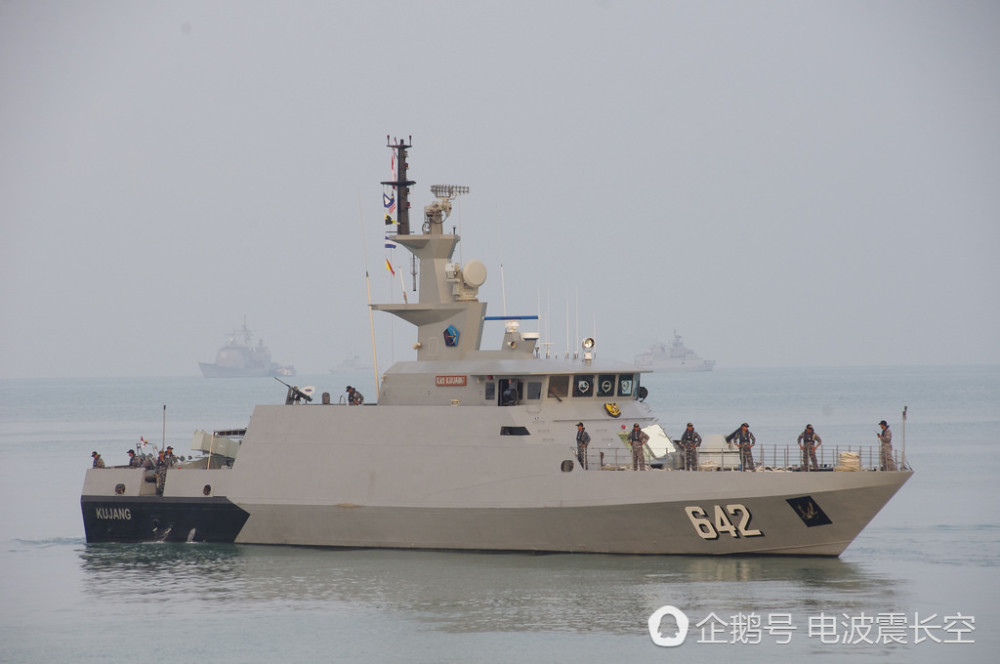

  Kujang-642号导弹艇发射C705
  在制导方式的选择上,C705则比较常规,选择了中段捷联惯性制导加GPS修正,末段雷达主动制导的模式,精度较高,但抗干扰能力一般。该弹使用130千克高爆战斗部(也有110公斤的说法),比飞鱼和C802导弹的战斗部略小,但对4000吨级以下的舰船仍然威慑力十足。马岛战争中,4000吨级的谢菲尔德号驱逐舰就是被一发飞鱼送进海底的。

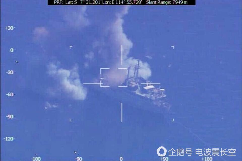

  被C705命中的Karimata-960号靶舰
  此次实弹打靶的Kujang-642号导弹艇是印尼PT Palindo Marine 工业公司生产的Clurit 级隐身导弹艇,该级艇是250吨级的小型导弹艇,全长44米,最高航速30节左右,主要火力是两座C705反舰导弹发射箱。和同样是200吨级导弹艇的我军22型导弹艇相比,印尼的这级艇的性能就一般了,22型艇最高航速据称达到了50节,配备8枚鹰击83反舰导弹,在体系支撑下,无论是战场机动能力、火力还是打击半径都要比印尼这级艇强,而且不止强一点。
