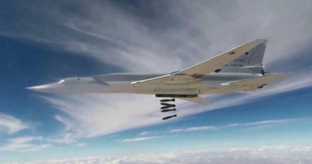

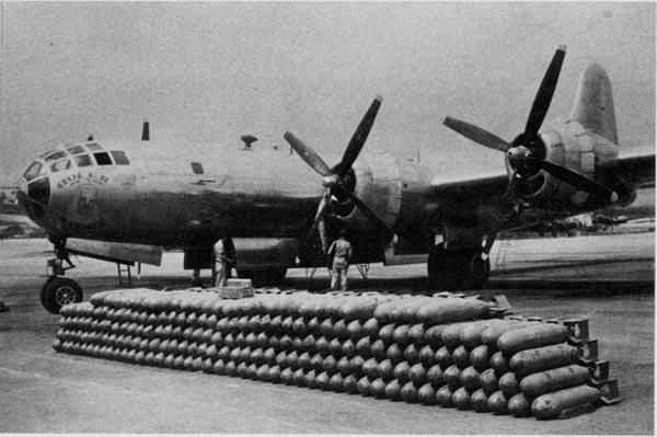

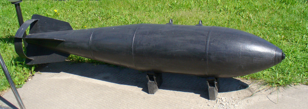

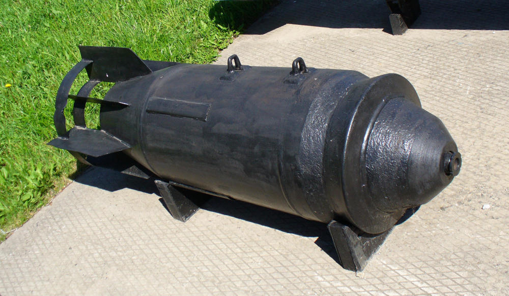

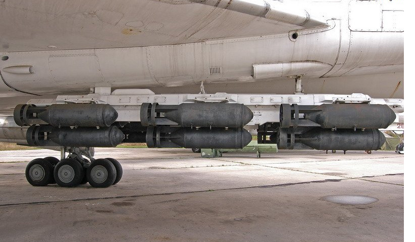

图-22M轰炸机投弹 俄罗斯卫星通讯社11月1日报道,据俄罗斯国防部发布消息称,6架从俄罗斯境内起飞的图-22M3轰炸机已经对叙利亚代尔祖尔省的恐怖分子设施进行打击。消息中称:“6架从俄罗斯境内起飞的图-22M3轰炸机飞跃伊朗和伊拉克的领空,对叙利亚代尔祖尔省恐怖分子设施进行空袭。攻击目标为武装分子的据点以及武器弹药仓库。” 据悉,监控设备已经记录到所有目标被摧毁。消息中称:“从赫梅米姆空军基地起飞的苏-30SM战斗机对图-22M3轰炸机进行掩护。完成战斗任务后,所有俄罗斯飞机都已返回到驻地机场。” 俄空军号称的战果不提,让人惊讶的是这次俄军投掷的炸弹居然是流线型的细长炸弹,这就太过罕见了。在我们一贯的印象中,俄罗斯空军无论大小战机,内挂外挂,使用的航空炸弹基本都是脑袋大脖子粗,短粗的圆筒造型,虽然也知道俄罗斯有流线型的炸弹,但是却很少看到使用。 图-22M一般的外挂 M54炸弹 短粗的炸弹,我们一般叫做高阻航弹,是二战前开始出现的设计,当时主要用作轰炸机内部弹舱的挂载使用,因为外形短粗,所以占用的长度小,弹舱能内多挂炸弹。同时一般的攻击机因为飞行速度慢,所以外挂增阻也不是那么明显。 B-29和高阻航弹 但是二战后进入喷气式时代,飞机速度成倍上升,外挂高阻航弹阻力完全无法接受,不光拉低了飞机速度,还让飞机作战半径暴跌近半,所以欧美迅速的开发出来了低阻航弹,采用流线型造型,可以降低外挂阻力,适应喷气式飞机的使用需求。我军在60年代也跟随潮流,搞了自己的低阻航弹,除了轰炸机内挂还使用库存高阻航弹以外,80年代以来外挂炸弹已经实现了低阻化。 国产250公斤低阻航弹 国产高阻航弹 在这个潮流中,苏联/俄罗斯是各国里面最为迟钝的,虽然1962年就已经开始生产M62系列低阻航弹,但是直到今天,俄罗斯武器库里面90%以上都是M54系高阻航弹,不光是轰炸机内部挂载,连各种战斗机、战斗轰炸机和攻击机外部也一样挂载M54。之前也说过,高阻航弹阻力大,因此SU-24这样38吨,还是可变后掠翼天生航程大的攻击机,作战半径只有同级F-111的一半,等于花了F-111的钱,买了一架A-7,是资源的严重浪费。 苏-24挂载展示,可见高阻航弹 F-111航程大,载弹量大 虽然高阻航弹用钢板一卷就造出来了,而低阻航弹需要用无缝钢管热塑性成型,成本高不少,但是在炸弹上花点小钱,对飞机性能提升巨大,这笔账一般国家算下来都果断换了炸弹。只有苏联/俄罗斯不知道为何一定不换,尤其是M62只比M54晚几年,并不存在巨大库存,而且M62还采用简陋的分段焊接工艺价格低廉的情况下,却一直坚持到了现在。 简陋的M62炸弹 这一次的轰炸,图-22M终于采用了低阻航弹,这可能标志着俄罗斯人在M62服役55年后的今天,终于开始赶上世界潮流了? 当然,现在低阻无制导航弹也面临着使用越来越少的问题,中美等国已经在不约而同的提高制导炸弹比例,这个心的潮流俄罗斯打算怎么追赶? |
