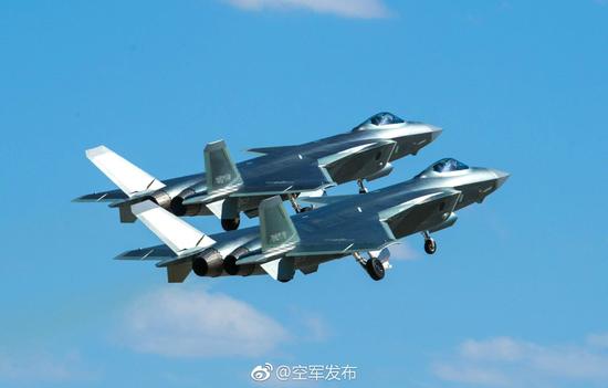

  拥有自主研发并生产隐身战机能力的国家,必定是军事工业整体体系完善与技术实力无比雄厚的国家。而这样的国家,在这个世界上目前不超过3个。很幸运,中国便是其中之一。今天小编就给大家介绍一个关于隐身战机的偏冷门的知识。
  众所周知,隐身技术又名低可探测技术,或者称为目标特征控制技术。是指通过采取一些设计,使己方隐身单位能够规避对方声、光、电、热等探测手段探测,或者大幅压缩探测发现距离的综合技术。那么对于隐身飞机而言,就是能够有效规避雷达、红外探测设备的侦测。其实,这里面的隐身技术,还可以再分为有源(主动)隐身技术和无源(被动)隐身技术。
  大家最喜闻乐见的,也是关注得最多的,就是战斗机的无源隐身技术。所谓无源隐身技术,是指通过对飞机外形进行巧妙的设计,尽可能减少直接散射波,控制各个强散射区域的散射能量,避免谐振区域的出现,以及采用吸波材料,达到降低RCS的目的。同时在红外频段甚至光频段采用类似的设计,做到电波、红外波、甚至光波、声波等低散射特性。这些技术的运用,多少能在一架战机的外形上体现出来。比如F117飞机的菱形机体,类似多个平板构成的机体表面,正是它对入射电磁波散射控制的体现;B2的枣核型机体以及F22、F35包括我国J20隐身飞机的圆滑机体,几乎看不到直角转折过渡;S形进气道对发动机扇叶的遮挡和倾斜的垂尾甚至无垂尾设计等,都是可以从外观上大致评判一架飞机隐身性能处于哪个档次的。(当然要较为准确地评判RCS特性仍然应该做出可靠的算法计算并在测量中得到验证)。吸波材料的好坏则难以从外形上加以评判。
