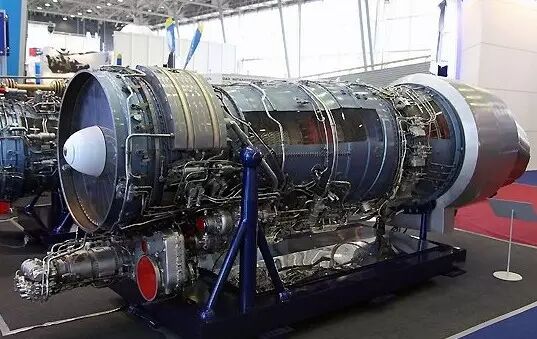

  俄制AL-31F型涡扇发动机
  例如,我们非常熟悉的CFM-56,其使用在波音737、空客A320这些主流商业客机上,是世界上使用范围最广的涡轮风扇发动机之一,但是拆解CFM-56的难度仍然很大,几平方厘米的叶片上分布着许多小孔,这些孔隙的作用是散热的,小孔的位置设置极为讲究,是根据气路走向而定的……因此CFM-56的维护都是由专业公司来完成的。
  即便是能制造出各种类型的发动机构件,但是在装配上仍然需要技术、工艺支撑,同一生产线上制造出来的不同批次发动机都存在差别,推比相差甚至可以达到0.2。随着推比达15以上的发动机开始研制,各种新材料被大量应用,发动机结构也越来越复杂,对加工工艺要求也更高。你要仿制别人的新型发动机,所要花的时间可能比自己从零开始研发还要多,而且仿制产品的性能还很可能不及原型机。
