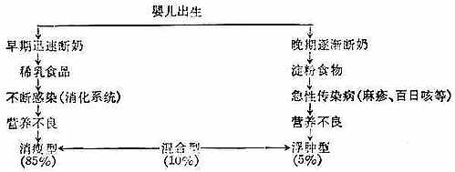

图10-1 蛋白质-能量营养不良发生示意图

在临床上一般可分为浮肿型(kwashiorkor)、消瘦型(maradmus)和混合型(marasmickwashiorkor)三型;根据缺乏程度分为轻、中、重三度;根据发病过程又分急性、亚急性和慢性三种。

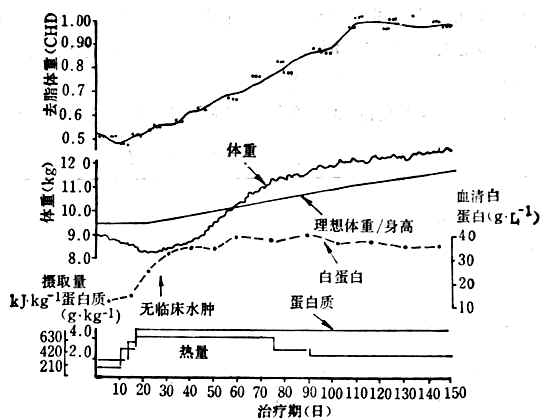

图10-5 年龄16个月消瘦型蛋白质-能量营养不良患者治疗时去脂体重恢复情况
(引自R.S.Goodhart et al,ModernNutrition in Healthand Disease,1980)
图10-6 年龄20个月浮肿型蛋白质-能量营养不良患者治疗时去脂体重恢复情况

10.7.4 治疗期中身体恢复的表现
患者经过治疗,一般均可恢复。其主要表现是:全身状况好转,食欲恢复,体重增加,水肿消退,肝大恢复等。一般经过6~8周治疗;体重/身高可接近理想标准,浮肿型患者血浆白蛋白可达30%g·L-1以上。
如果患者出院,应进行定期随访,指导饮食治疗,称量体重;继续观察恢复情况。
