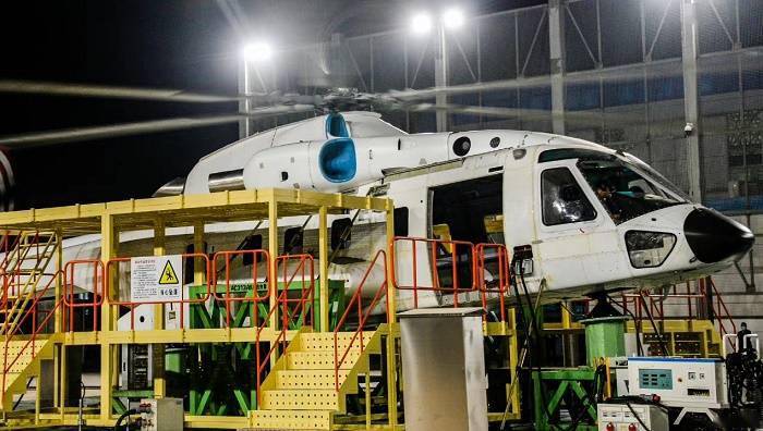

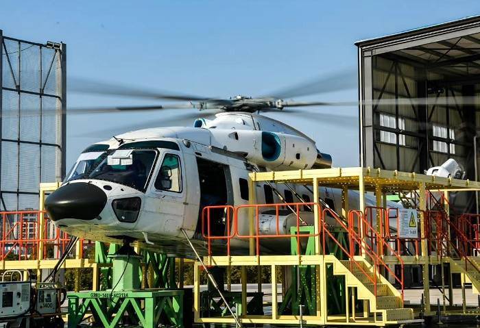

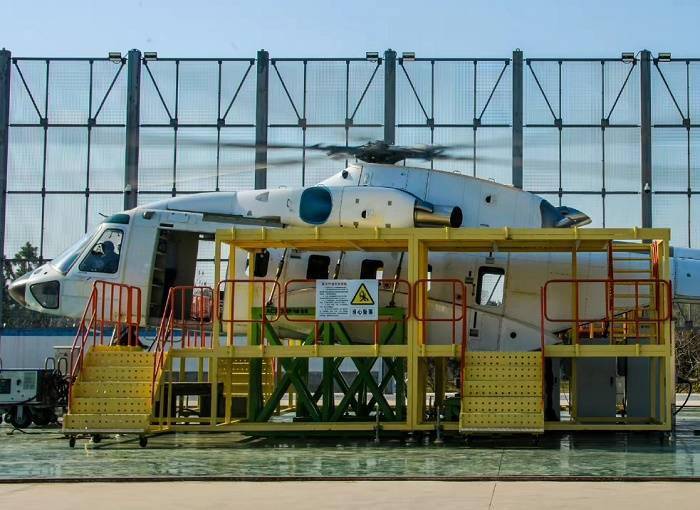

AC313A直升机装上发动机进行地面试验

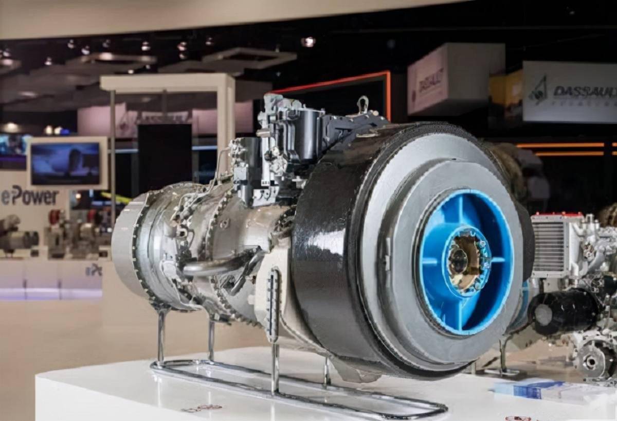

近日航空工业昌飞首次在官网透露国产AC313A直升机配套发动机,它采用了来自赛峰集团的阿内托1C涡轴发动机( ANETO-1C),这种发动机的配备有效提高了AC313A直升机性能,为以后开拓民用市场打下了坚实的基础。
笔者在去年珠海航展就曾经猜测国产AC313A直升机可能会配备阿内托发动机( 见拙作《赛峰集团阿内托发动机亮相珠海航展 可帮助直8L升级成重型直升机》 ),这种发动机安装之后不但可以提高AC313A直升机性能,还可以帮助AC313A直升机升级成重型直升机。
它采用了赛峰集团的阿内托发动机,它是国际第五代涡轴发动机
许多人可能对AC313A直升机使用进口发动机感觉有些失望,我们要实事求是的承认,阿内托发动机比我们最新发动机要先进一代。根据外界资料,目前国产最新涡轴发动机是涡轴10,它的技术水平相当于国外第四代涡轴发动机,也就是T700、RTM332这些发动机。前者是黑鹰直升机发动机,后者用于EH101直升机。而阿内托发动机是国际第五代涡轴发动机,它在RTM332涡轴发动机基础上采用了一系列高新技术,包括3D打印机、新一代单晶材料、高效燃烧等等。总体性能比RTM332涡轴发动机有明显提高,在体积和重量几乎不变的情况下,功率提高25%,油耗降低15%,同时噪声、排放等指标也得到有效增强。
国产涡轴10发动机,它的水平相当于国外第四代涡轴发动机
阿内托涡轴发动机在2017年首次亮相,当时 意大利莱昂纳多公司宣布为该公司新一代AW189K直升机选用阿内托涡轴发动机。按照赛峰公司的说法,AW189K直升机安装的是阿内托1K,起飞功率大约1800KW(2500马力),2020年阿内托发动机拿到欧洲航空安全局(EASA)型号合格证,在此之前它已经被安装在AW189K直升机上面试飞超过100小时,展示了优异的性能。莱昂纳多公司认为AW189K直升机安装阿内托1K之后,起飞功率比CT7涡轴发动机(T700民用型)高出近400KW,从而有效提高了AW189K直升机高温高原环境下使用性能。
