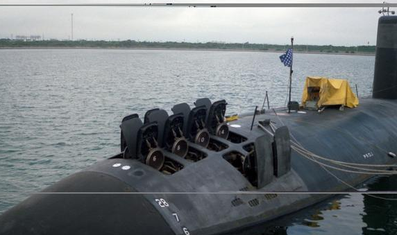

绝对不是这样的!潜艇上的垂发系统还分为“巡航导弹垂发”和“弹道导弹垂发”,以发射巡航导弹为主的潜艇大部分没有龟背,以发射弹道导弹为主的核潜艇大部分都有龟背。说白了,潜艇是否有龟背,主要与“耐压艇壳的直径”和“携带导弹的长度”有关。
潜艇是不是只要有垂发系统就会有龟背?
美国海军后期洛杉矶级攻击型核潜艇也有垂直发射系统,并可以发射战斧导弹就没有龟背。而由四艘俄亥俄级弹道导弹核潜艇改装而来的发射战斧导弹的就具有龟背。“北风之神”级,“俄亥俄”级,094系列,德尔塔系列,前卫级都有龟背,但是前苏联的台风级弹道导弹核潜艇核法国的凯旋级就没有龟背。

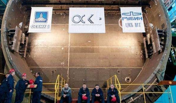

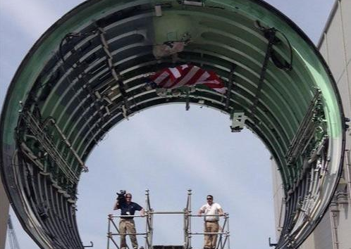

众所周知,核潜艇的耐压艇壳所用的钢板主要是由大型卷板机制成的,目前来说,艇体直径最大的弹道导弹核潜艇都没有超过14米的,俄亥俄级核潜艇的耐压艇壳直径为12.8米,北风之神级核潜艇的耐压艇壳直径为11.6米,凯旋级核潜艇的耐压艇壳直径为12左右,094型核潜艇的耐压艇壳直径为9米。之所以这些弹道导弹核潜艇的耐压艇壳直径超不过潜射弹道导弹的长度,就是因为用于制造耐压艇壳的大型卷板机加工不出来长度这么长的钢板。

目前来说,世界上也就瑞典的Ursviken 卷板机和我国的制造的三辊卷板机,可以制造出直径在12米以上圆板。这两型卷板机可卷钢板的最大直径也不超过14米,也就是说用这两个机器卷成的钢板制造核潜艇的耐压艇壳直径也不超过14米。

现役弹道导弹的长度数据:俄罗斯布拉瓦弹道导弹的长度为12.6米,美国三叉戟D5弹道导弹的长度为13.6米,法国M51弹道导弹的长度为12左右,我国巨浪2型弹道导弹的长度为13米。由此可知,各国的潜射洲际弹道长度普遍超过了12米,而在我国最大卷板机制造出来之前,也就是瑞典的Ursviken 卷板机可以加工出直径在12米以上的耐压艇壳了。也就是美国俄亥俄级核潜艇12.8米的耐压艇壳了。要知道,卷板机能够卷压钢板的厚度和长度与钢板的强度有很大的关系,钢板的屈服强度越大也就越难卷压。所以说,在卷板机的性能没有取得较大的突破之前,为了射程考虑弹道导弹的长度又不能缩短,那么也只有增加龟背了。
综上所述,核潜艇有无龟背也只与弹道导弹的长度和耐压艇壳直径有关系了。想要使核潜艇不在有龟背,就必须解决这两个问题。
