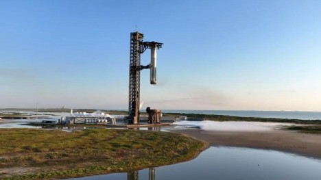

2024年10月 “星舰”火箭第五次试飞发射。约7分钟后,其超重型助推器成功穿越大气层、返回发射塔,被两个机械臂牢牢夹住,马斯克的星舰实现了筷子夹火箭回收的壮举。
“星舰”助推器返回发射塔并被机械臂夹住。
在星舰发射塔上,有三个机械臂。两个长达36米的机械臂则被用于捕捉火箭,被比作一双“筷子”,它们被安装在超重型绞车上,绞车由巨型电机驱动,可以在发射塔上下移动。另一个是“快速断开臂”,主要用于给“星舰”加注燃料并在发射前保持火箭稳定。

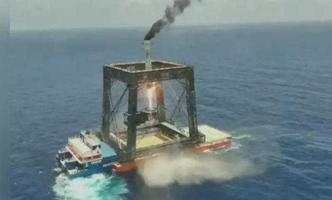

在星舰实现筷子夹火箭回收两年后,中国火箭回收技术出现重大突破, 2026年7月10日12时15分,长征十号乙运载火箭在海南商业航太发射场发射升空,“火箭一二级分离约6分钟后,一子级垂直返回,在海上回收平台成功回收”。消息指出,这是中国首次成功实施运载火箭一子级可控回收,同时也是全球首次运载火箭网系回收。
网系回收方案是用四条钢索做成井字形网索,接住火箭,并在底部增加了一组井字形网索,下井字形网索帮助迅速固定火箭,避免晃动。与刚性夹具相比,柔性网索具有弹性和缓冲装置,降低回收的冲击力,提高回收安全性,降低回收挂钩的强度要求。火箭上的重量代价和翻修成本进一步降低。
火箭回收塔架高达60多米、宽50多米。在5级海况下,三四米高的海浪冲击船体,塔架要承受极大的加速度。三向加速度指标都是0.9g(g即地球表面的重力加速度)。塔架用一艘长144米、宽38米,满载排水量2.5万吨的驳船乘载。

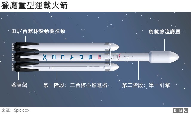

其实马斯克的猎鹰重型火箭,也有三根直棍,平面并行排列。发射后第一级与第二级分离,然后第一级返回,猎鹰重型火箭的三根直棍,是分别返回的,使用火箭反方向喷射减速,直挺挺地落回地面,有一次因为没落稳,回收的火箭歪倒爆炸。
