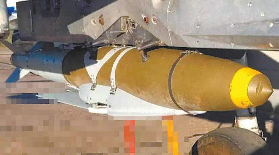

“动力”网站提到,同样遭到俄军电子战设备干扰的还包括美国JDAM-ER制导炸弹和“海马斯”火箭炮发射的远程制导炮弹。它们普遍采用GPS制导,在俄军针对性的电子干扰面前非常脆弱。美国有线电视新闻网去年5月援引至少5名来自美国、英国和乌克兰的消息人士的话说,“海马斯”的作战效能持续下滑,这与俄罗斯军队采取的电子对抗措施有关。同时,五角大楼泄露的大量机密文件揭示了美军对俄罗斯电子战通过GPS干扰JDAM-ER制导炸弹的担忧。此外,美国提供给乌克兰的多种无人机也被爆出容易遭到俄军电子干扰的弱点。

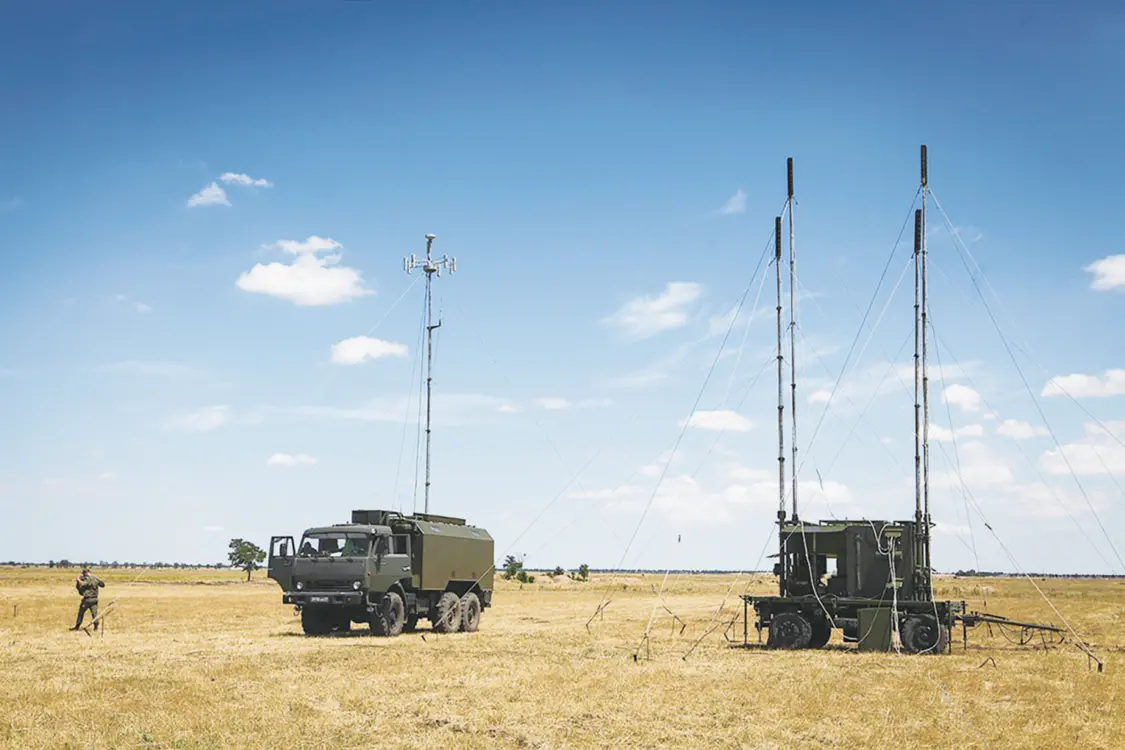

俄军在俄乌冲突中投入大量电子战装备,尽管西方对它们的效能说法不一,但可以确认的是,随着俄军不断调整战术和设备性能,其电子战威力正在快速增强。据介绍,美军使用的GPS信号从地球高轨的卫星到达地球表面时,信号强度非常微弱,很容易用相对较小的功率进行干扰。尽管美军也注意到GPS容易受干扰的问题,并为多种精确制导武器安装了“选择性可用性防欺骗模块”,但俄军电子战设备可以通过多种途径加以应对,包括施加强大的干扰信号以阻止精确制导武器获得加密信号;或通过伪造GPS信号,进而达到欺骗的效果。它们都会影响制导弹药的准确性。例如俄军大量使用的R-330ZH电子干扰系统以广泛的频段干扰能力而闻名,尤其擅长对GPS系统进行干扰。据称,它可以检测并攻击从100MHz到2GHz波段的无线电信号,并发射功率为10千瓦的干扰信号,该系统影响范围超过30公里。

《防务新闻》称,美国陆军已拨出巨资用于尖端电子战设备和防干扰设备,包括与BAE系统公司签署了一项3.18亿美元的GPS军用加密M码协议,以及向TRX系统公司采购新一代单兵携带的战场定位和导航系统。此外,美国陆军还要求开发一种新型干扰机,它可以安装到“斯特瑞克”装甲车,或者由单兵背负携带。“动力”网站称,美国空军正在购买和集成旨在使JDAM-ER炸弹能对抗GPS干扰的附加导引头。新型导引头的加入将使JDAM-ER炸弹具备锁定GPS干扰器的能力,有效地将受这种电子干扰影响最大的武器变成对抗它的工具,就类似“哈姆”反辐射导弹打击雷达。五角大楼的声明表示,该采购合同涉及“针对乌克兰的对外军售”,但预计该系统最快也要到2025年才能交付。美国海军则表示,将为无人水面作战舰艇增加电子战套件以应对越来越复杂的战场环境。(陈山)
