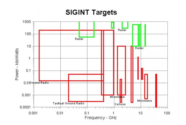

纵轴是功率,单位是千瓦;横轴是频率,单位是GHz。1GHz=1000MHz。
绿框显示的是雷达常用功率和频率范围。
红框则是通信设备常用的。
这些都是信号情报卫星的目标。

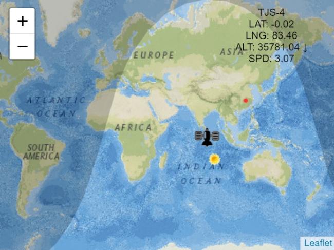

它位于地球静止轨道,定点于东经83.5度印度洋上空。

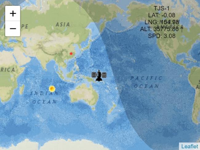

通信技术试验卫星一号,2015年9月12日发射,定点于东经155度西太平洋上空。

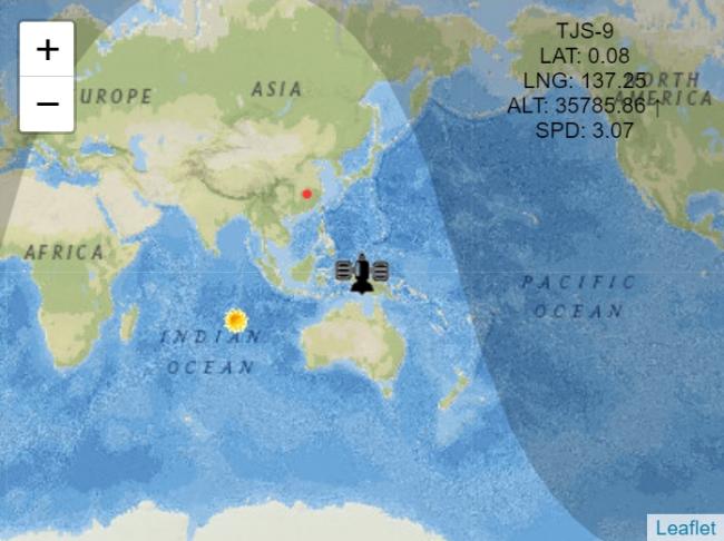

通信技术试验卫星九号,2021年12月30日发射,定点于东经137.25度西太平洋上空。
