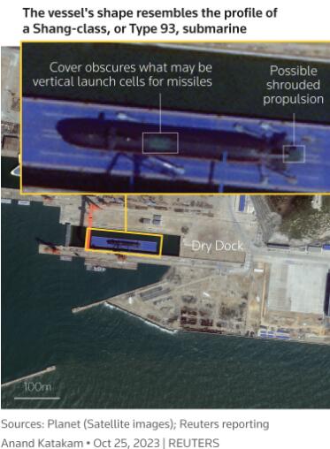

近日,美国国防部发表的最新《中国军力报告》里提到,中国已经下水了第一艘核动力巡航导弹潜艇。路透社认为,这“使中国拥有了曾经仅由美国和俄罗斯潜艇掌握的对陆及对海攻击选项”。
在《中国军力报告》里,美国声称首次“明显证实”18个月前“在中国造船厂看到正在施工的潜艇”是093B型巡航导弹导弹潜艇。2022年5月,路透社曾根据一则中国造船厂的卫星照片进行报道,称中国造船厂出现了一种新型或者现有型号改进型潜艇,“可能配有用于发射巡航导弹的垂直发射系统”。

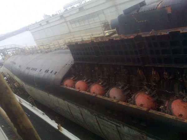

这也是双层壳设计的极致,耐压壳的直径实际上并不大,壳间空间正好用于容纳巨大的导弹。这是倒霉的“库尔斯克”号被打捞上来之后,世人得以一睹“奥斯卡II”级的独特构造
典型苏联潜艇采用双层壳设计,“奥斯卡II”级将双层壳发挥到极致,巨大的导弹发射筒巧妙地布置在非耐压的外层壳和耐压的内层壳之间,艇体外观显得很是宽扁。但这也使得吨位很大,水下排水量高达19400吨,活脱就是水下的重巡洋舰。
