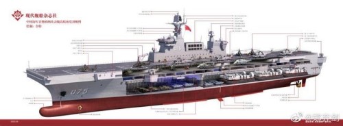

075的内部结构
两攻的船型饱满,船体侧面大段垂直,没有外飘。内部前段还是小分舱,内为住舱、服务和辅助舱室(如食堂、医院等);中后段甲板下可以上层前车辆甲板、后机库,下层坞舱;或者上层机库,下层前车辆甲板、后坞舱,看设计时的取舍了;底层才是动力舱。动力舱有一定的分舱和水密的条件,但机库、车辆甲板和坞舱都是通舱,不分舱的。
075像其他两攻一样,船型饱满,内部容积大,但阻力也大
动力舱空间很局促,使得两攻的推进功率受到限制。船型饱满有利于内部容积,但航行阻力也较大。典型两攻最大航速不超过22-24节,美国的“塔拉瓦”级还有24节,“黄蜂”级降低到22节,“美国”级只有“超过20节”了。法国“西北风”级只有18节,西班牙“胡安·卡洛斯”级21节,澳大利亚“堪培拉”级20节。075的最大航速不明,估计也在20-24节范围。
