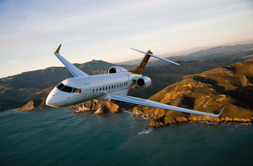

利弊相较,支线客机采用发动机尾吊的很多,如巴西的ERJ系列和加拿大的CRJ系列。公务机里,尾吊发动机更是主流。
巴西的ERJ-145(上)和加拿大的CRJ-700(下)都是发动机尾吊的
发动机尾吊更是公务机的主流,这是环球快车6000(上)和利尔喷气60(下),都在加拿大的庞巴迪旗下
在小型支线客机里,发动机推力较小,噪声较低,飞行时间也短,忍一忍就过去了。公务机的主要客舱在前舱,后舱用于卫生间、行李间、厨房等,是在需要,隔音加料就是了,反正成本和重量不是问题,所以问题也不大。但ARJ在支线客机里算大的,为了高原使用,也为未来加长预留空间,发动机特意加料,“推力过剩”,后舱噪声的问题就有点大。
