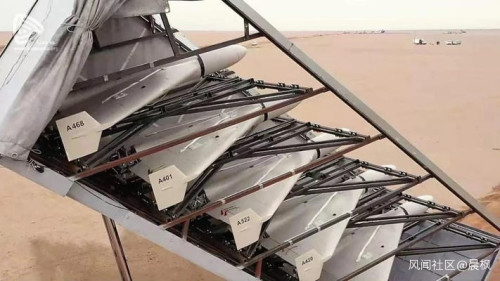

“见证者-136”正在给乌克兰人造成巨大的头痛
这样从卡车上一窝蜂发射出去,要拦截还不好办。苍蝇一拍子下去就能打死,但一屋子苍蝇打不过来啊

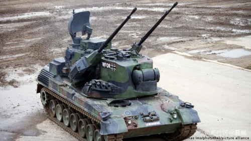

德国“猎豹”这样带雷达的自行高炮其实对症下药,但代价太大,这东西比主战坦克还贵,弹药也不便宜。从仓库里拉出来废物利用上一回事,真要造一批应急,那就亏大了。说起来,乌军当年应该不缺苏制4管23毫米自行高炮,但现在可能都糟践完了,否则拉出来正好派用场
但高炮射程毕竟有限,只能用于点防空。到处部署高炮不现实,还要配上相应的雷达和指挥系统又回到龙王与乞丐比宝了。这只能是现有设施的充分利用。

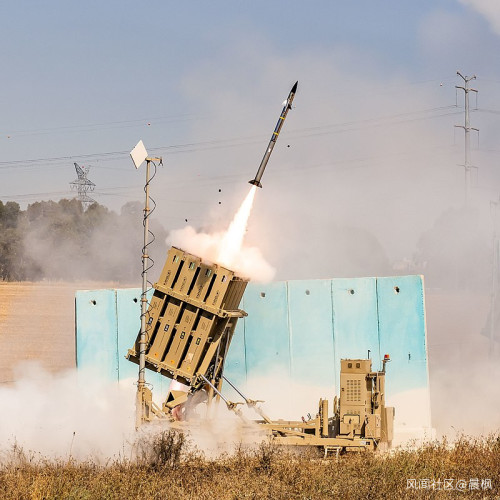

以色列“铁穹”在西方就是低成本了,但对付“见证者”,还是亏了
APKWS上激光半主动制导的“海德拉70”70毫米火箭弹,原来是直升机用的,改洒水为精确点射,用来车载打无人机也行,成本还行,小亏
以色列的“铁穹”系统采用低成本反导导弹,针对哈马斯火箭弹弹道高且呆板的特点,依靠逆弹道拦截,效果不错。类似的技术用于拦截简易巡飞弹也可行。简易巡飞弹的特点同样是弹道高、很呆板。当然弹道和火箭弹不同,但特点是相同的。美国“海德拉70”航空火箭弹推出半主动激光制导的新改型,圆公算误差只有0.5米,加上近炸引信,可以用于防御巡飞弹。

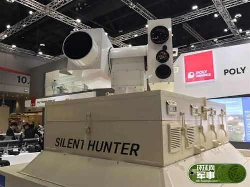

“寂静狩猎者”是中国已经交付沙特的激光反无人机系统,很有潜力,但快速连续交战能力还是差了一点,打蜂群有点打不过来,射程也不够远
激光是方兴未艾的新型防空技术。中国的“寂静狩猎者”已经交付沙特。标准输出功率30千瓦,射程4000米,可在800米距离上烧穿5层2毫米钢板,或者在1000米距离上烧穿一层5毫米钢板。可在6秒钟里完成目标转移和重新瞄准射击,每次射击的成本只有1美元。可拦截直径不超过2米、飞行速度不超过60米/秒(216公里/小时)的飞行目标。车载需要6x6中型卡车,也可固定部署。
这样的战术激光很有潜力,但问题和高炮是一样的:射程有限。6秒钟转移目标是快的,但在蜂群攻击时,未必够快。烧毁目标本身也需要时间。

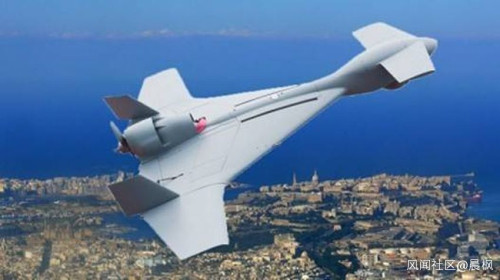

用巡飞弹打巡飞弹是有用的思路,还不必同归于尽,能把对方打下来、再接着打下一个,为什么要同归于尽?这是“哈比”的改进型“哈罗普”,更大,性能更好,机动性也更强

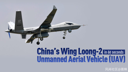

更大的“翼龙2”一级的无人机的潜力更大
彩虹4或者翼龙2之类是现成的改装无人战斗机的平台,但速度和机动性欠缺一点,毕竟这原本是为侦察、零星打击设计的。可能需要全新设计,放大而且加装垂尾的“见证者-136”就是不错的起点,必要时可加装一对鸭翼,增加机动性。用加大功率的活塞式发动机提高速度,300-400公里/小时就够用了。喷气式没必要,耗油也太大。

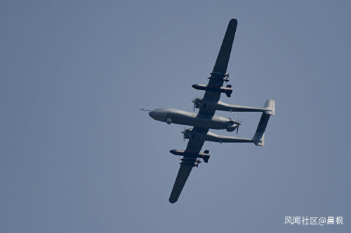

但无人战斗机需要无人预警机的引导,中国TB001这样更大的无人机正好干这活。装上防野猪的相控阵雷达,探测几十公里内的巡飞弹还是有戏的。TB001有三发版,起飞重量更大,发电功率更大
预警可能需要TB001之类更大的MALE无人机才行了。需要带上保形安装的有源电扫雷达,还要有较强的动目标显示能力,才能鉴别出较小而且低速的巡飞弹。
在无人预警机的引导下,无人战斗机在空中巡逻和拦截巡飞弹,这可能是巡飞弹时代的必须。
