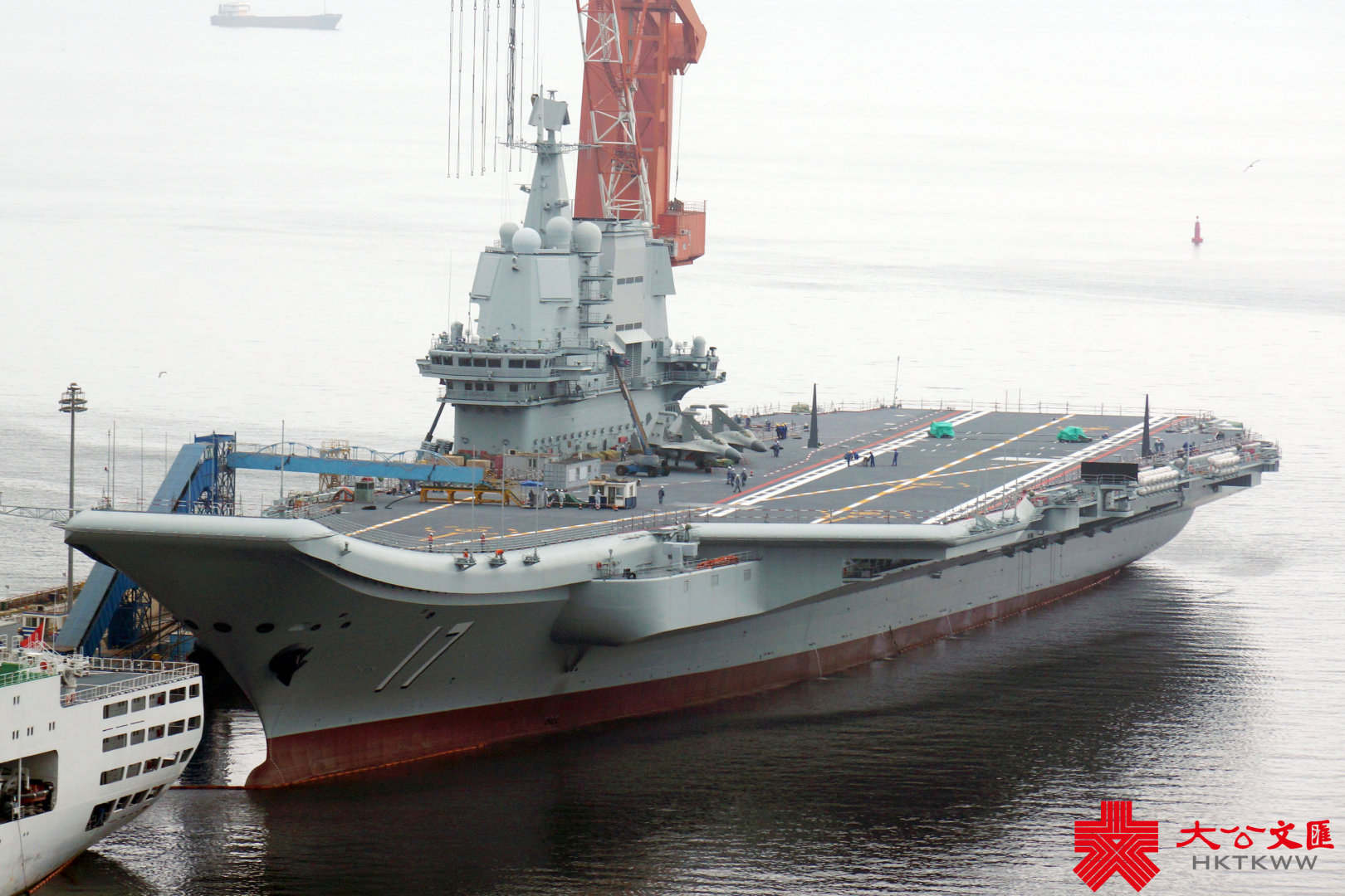

近日,进船坞3个月的“山东”舰重新下水并出坞。这次进船坞除了例行的维护之外,“山东”舰还出现了两大变化。一是歼-15D电子战机的全尺寸模型登上了飞行甲板,另一变化是舰体前部红旗10近程防空导弹附近加装了防止导弹尾焰影响舰载机起飞的挡焰板。

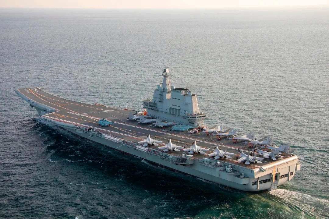

之前“山东”舰进船坞进行例行维护,有消息称是为了新的舰载机上舰做准备,甚至有人推测是空警-600上舰做准备,不过这次出坞后出现在甲板上的却是歼-15D的全尺寸模型。其实想想也正常,数十吨重的空警-600要想从滑跃甲板的“山东”舰上起飞,条件将会非常苛刻,比如内油就会非常少,需要进行空中加油后才能正常执行任务。而“山东”舰上能够进行空中加油的也只有歼-15,通过伙伴加油的方式给空警-600加油。但是本身滑跃起飞的歼15内油也不会太多,能加给空警-600的就更少了。
山东舰出坞,甲板上出现歼15D,红旗10旁边加装了特殊挡焰板
登上山东舰的歼15D
反而是歼-15D更加合理,因为歼-15D能够从“山东”舰的重载起飞点上满内油起飞,滞空时间有保障。参考歼-15的数据,其从重载点滑跃起飞的最大重量为30吨,最大可用携带燃油和外挂载荷在12.4吨,而歼-15的最大内油为9吨,因此留给外挂载荷的重量为3.4吨。

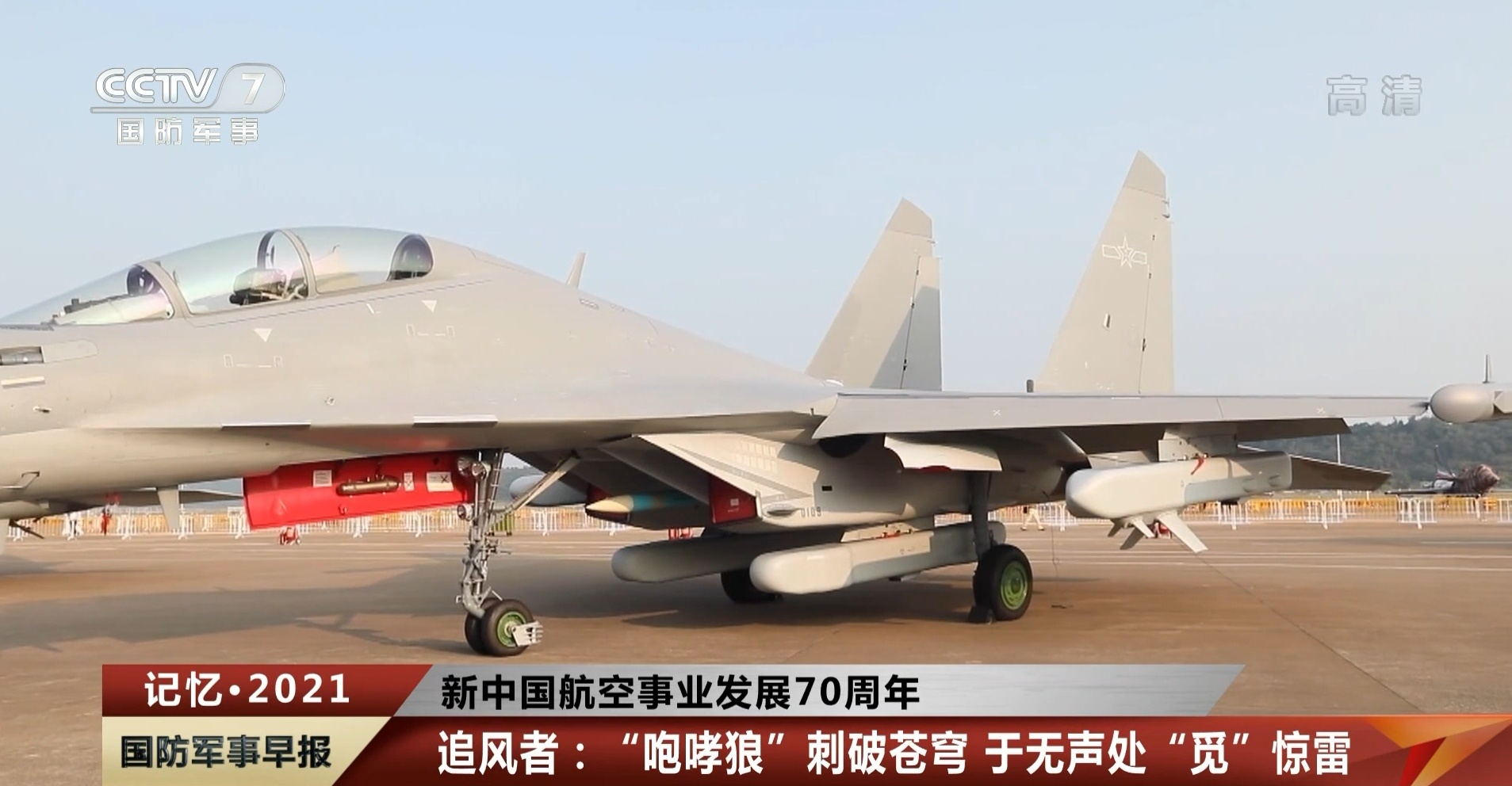

另外,参考去年珠海航展上公开展示的歼-16D的电子战吊舱外挂方案,分别是四个大型电子展吊舱,翼尖两个三基线干涉仪测向天线吊舱,外加两枚PL-12中距空空导弹。其中四个型号未知的大型电子战吊舱的重量我们可以参考美军EA-18G携带的AN/ALQ-99吊舱,后者的外形尺寸约4.7米×0.7米×0.5米,重量最大值在492公斤。
三基线干涉仪测向天线吊舱的重量我们大致认定与PL-12中距空空导弹一样,也就是180公斤。这样算下来,歼-15D的标准外挂重量为4×(492+180)=2688公斤,也就是2.68吨。很显然,歼-15D是可以以满内油和满外挂的方式从“山东”舰上滑跃起飞的。并且此时歼-15D还有720公斤的富裕挂载重量可用于挂载反辐射导弹等其它武器。

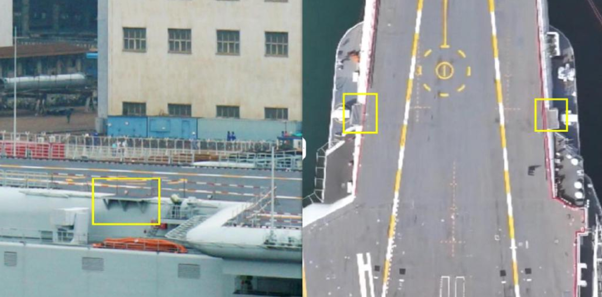

“山东”舰这次的另一个改动就是在舰体前部红旗10附近加装了特殊的挡焰板。这种设计其实是来源于“辽宁”舰,在19年从船厂改装完毕后,“辽宁”舰上面便出现了这个特殊的挡焰板。主要用途是避免舰体前部的红旗-10近程防空导弹对舰载机起飞的影响,可以看到,这两处的红旗-10距离舰载机轻载起飞点比较近。
红圈处就是山东舰这次加装的挡焰板,不远处就是轻载起飞点
山东舰和辽宁舰均加装了这块挡焰板
而受限于“辽宁”舰前身的原始设计(原始设计这里是卡什坦近防炮),这块用于安装红旗-10的平台与飞行甲板的高差很小,而红旗-10的高度又比较高,安装后其发射装置离飞行甲板很近,导弹发射时的尾焰会扫到甲板,一旦此时有舰载机从轻载起飞点起飞,进气道便很容易吸进导弹的废气,有一定概率会导致发动机停车,山东舰也很不幸继承了这一“缺陷”。而通过安装这一小块挡焰板便能够很好地解决这个问题,正所谓“改动虽小,作用却很大”。
