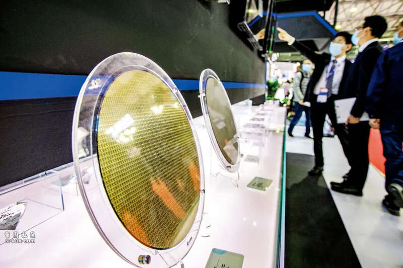

2021年3月17日,上海,2021中国国际半导体展会上的晶圆展品。图/视觉中国
