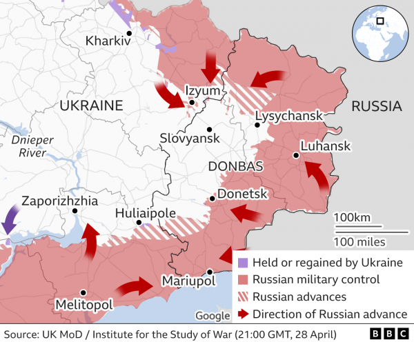

首先我们还是要说一下最近俄军在伊久母方向作战的情况。从现在网上可以获得的俄军进攻的相关信息来看,俄军目前正在稳步取得进展,可能将在几天内完成对此前我们推测这次战役的主要目标:斯拉维扬斯克的封锁。之后可能将进入对斯拉维扬斯克、克拉马托尔斯克等重镇的攻击,从而完成对乌克兰东部筑垒地域的分割,并最终歼灭乌克兰北顿涅茨克重兵集团。
俄军此次行动的目标可能是打到斯拉维扬斯克,包围歼灭乌军防线北方的重兵集团

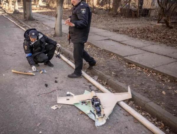

当然这还只是其次,实际上装备的宝贵就带来一个问题就是在空中打击面前,地面装备是十分脆弱的,这次俄乌冲突中,双方都大量使用了无人机,虽然双方都没有如同“翼龙”、“彩虹”这样的大型长航时中高空察打一体无人机(俄军的“奥兰”无人机数量十分有限),在火力输出能力方面还是弱了一些,而土耳其TB-2无人机由于缺乏防区外打击武器,要使用导弹和炸弹攻击目标就要飞到十分靠近目标的距离上,从而容易被各种防空武器击落。
战争初期乌克兰经常使用TB-2对俄军进行近乎于自杀的袭击,虽然能取得一定效果,但毕竟手头没多少无人机,很快他们就被迫改变战术了

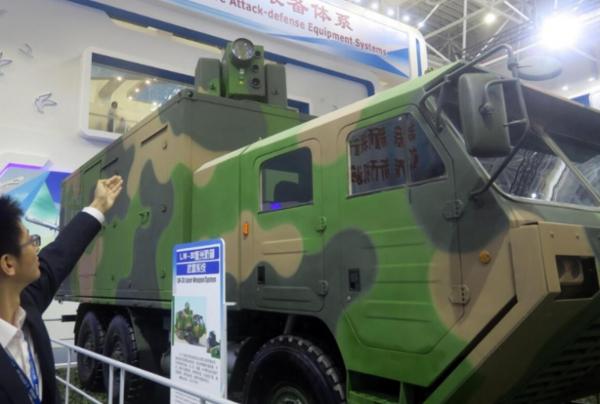

当然我国和美国都在发展激光防空系统,包括我们向沙特阿联酋出口的“沉默哨兵”激光防空系统也已经经历了实战检验。
激光防空系统未来潜力很大,但目前受制于能源,射程和持续工作能力尚不理想
但是这类的定向能防空系统面临的一个大问题依然是,能源问题。
由于能源限制,激光防空系统目前很难进一步缩小到比一个集装箱更小的程度 ,而即使如此它的持续作战能力也仍然有限,而且当代的激光防空系统的作战距离也还不理想,要想进一步提高作战距离就要进一步增加功率,而反过来又增加了能源系统设计的困难。之前我们也提到过美军的激光防空系统设计遇到能源系统设计的瓶颈,其实这个问题也不仅是美军,之前了解“沉默哨兵“系统情况的朋友聊天,他们也表示其实美国人遇到的问题,我们也一样遇到了,这确实是限制激光防空系统进一步发展的最重要瓶颈。

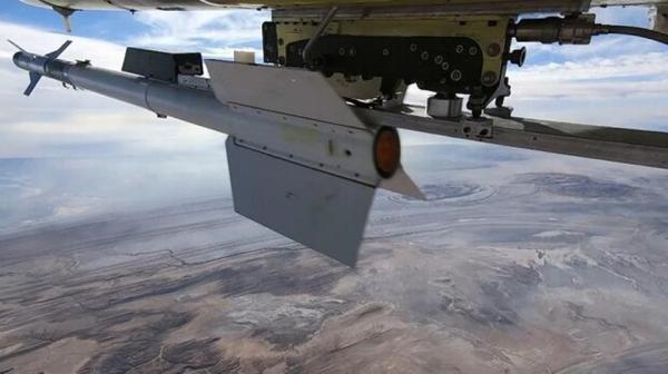

伊朗可能是无人机空战的积极早期参与者,但他们技术水平的落后注定走不远
当然这类武器的目标不可能是敌方有人驾驶的高性能战术飞机,而是针对机动性、自主性都比较差的目标。而且最妙的是,这类系统本身没有空情信息支持也能工作,虽然可能会给敌我识别带来很大困难,但是至少,可以解决成本和能力之间的矛盾,至于空情支持问题以后可以再考虑。
其实这类装备目前在中东战场上已经出现了,伊朗就已经将类似的装备投入了实战。只不过由于伊朗技术水平限制,他们的空战无人机功能相当简单,导引头基本上就是一个R-60空空导弹的导引头,还需要在机上安装光电探测器来进行搜索,而且很可能也不是无人机自主搜索,而是靠地面操作员通过光电系统搜索发现目标,然后再控制导引头转动到目标方向上尝试锁定。
这个作战方式也导致伊朗这种无人机在中东战场上并未能取得大量的战果,到目前为止只有一个击落“翼龙”无人机的战果可以确认。

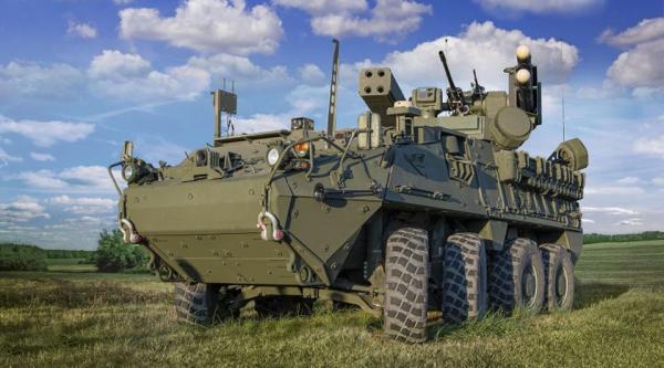

为此他们开发了IM-SHORAD防空系统,这种系统主要使用的弹药是经过改进的“毒刺"导弹,给它加装了近炸引信,以更好适应对付小型无人机目标的需要,同时之前还打算使用“地狱火”反坦克导弹作为对付远距离上无人机的手段,这种导弹射程可以达到8公里,能够对上面提到的远距离的无人机目标进行打击。此外为了对付敌方的自杀无人机和智能弹药,装备30毫米机关炮,配用智能定距引信,提高拦截能力。
至于探测系统则是不惜成本,使用小型的四面有源相控阵雷达,犹如一个微型“陆地宙斯盾”系统。
美军已经取消了IM-SHORAD系统的“地狱火”导弹,或许未来这个位置就是防空巡飞弹的
