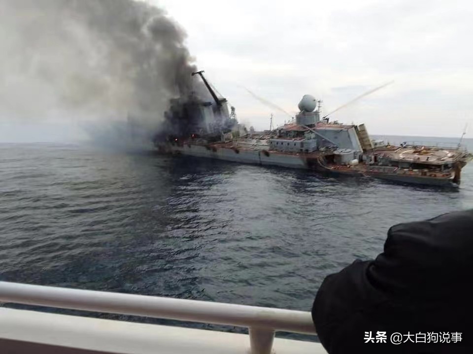

从现场照片看,乌军的海王星反舰导弹应该是冲着莫斯科号雷达反射特征最为明显的上层建筑打过去了,反舰导弹的爆炸造成了莫斯科号左舷的导弹的破损,导弹内部的液体燃料流出引发大火造成军舰损毁。需要注意的是,不光莫斯科号自己的导弹有燃料,从莫斯科号中弹距离海岸线的位置上估计,那两发海王星导弹上也剩了至少一半燃料。
莫斯科号最后时刻曝光,舰桥倒塌舰体起火,进水过多最终沉没
现代反舰导弹大多采用自锻破片战斗部,在爆炸以后会形成多个侵彻体,在船体上造成大量破洞。从海王星反舰导弹的命中位置上看,导弹在紧贴水线的位置爆炸,向上造成了莫斯科号的弹药殉爆(俄方称殉爆,至少是火灾),向下造成大量破洞,引起军舰进水。

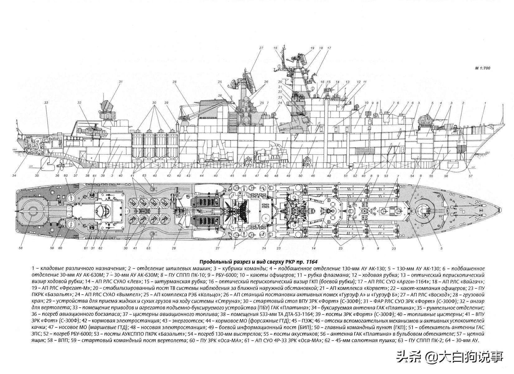

从莫斯科号的舰体结构分析,军舰中弹部位下方就是前燃气轮机舱,该舱进水莫斯科号会立刻丧失一部分动力,如果水密门关闭不完全的话很可能会影响周围舱室的工作,考虑到莫斯科号本身的舰况和战备情况就不太好,在这一击之下军舰失去全部动力甚至电力都是很有可能的。
此时舱内的状况估计会十分复杂,一方面导弹命中会造成军舰进水,另一方面海王星导弹和P1000巡航导弹的燃料会顺着军舰破口在舰内燃烧,给军舰造成很严重的内伤。

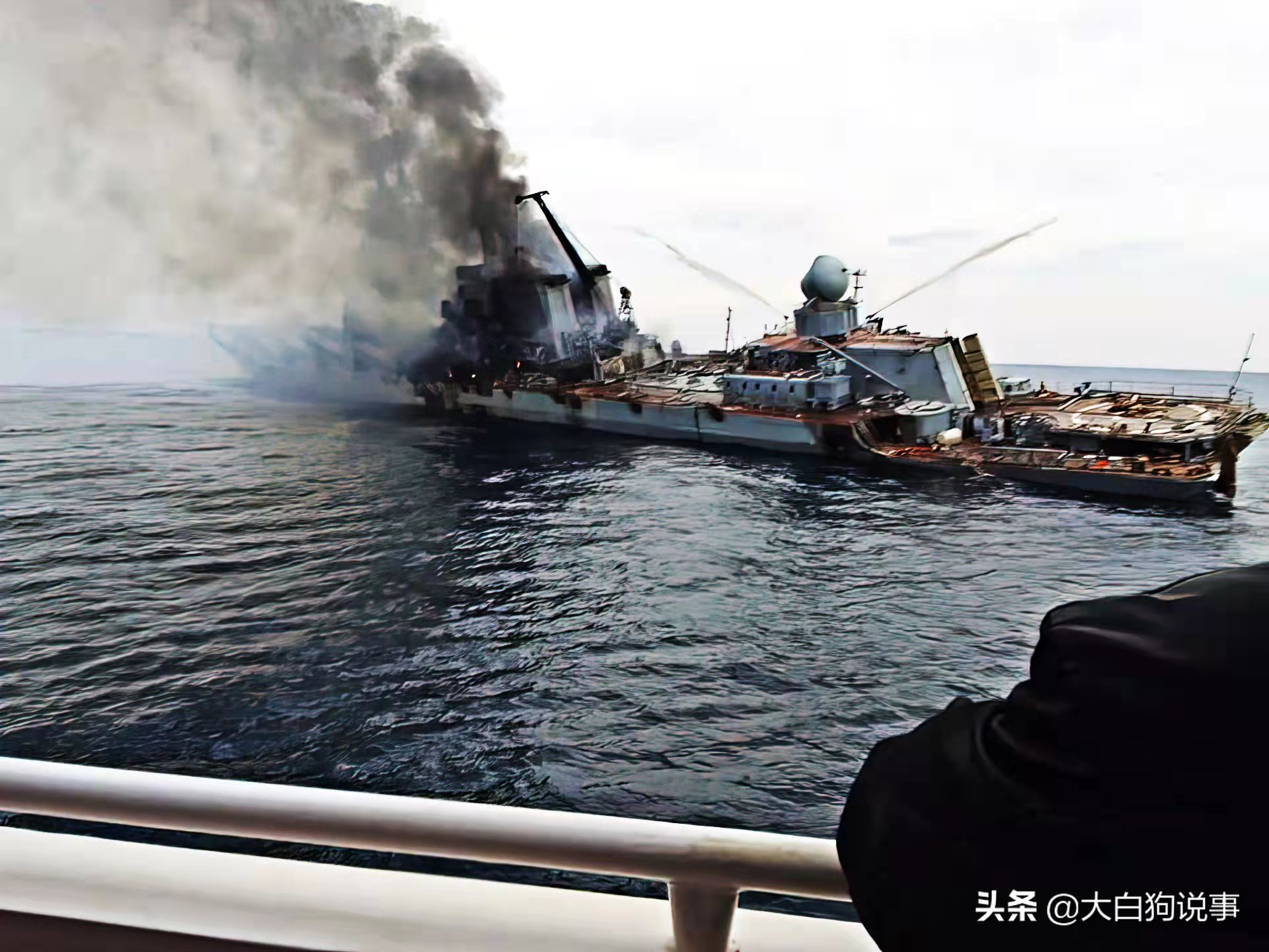

从军舰舷窗的烟熏痕迹能看出,军舰在中弹之后的火灾至少烧到了防空导弹舱的后面,这说明军舰的后部动力舱也已经过火了,军舰在最后阶段一定是动力全失。不过不幸中的万幸,是舰上的几十发防空导弹没有直接殉爆,这为莫斯科号争取到了至关重要的弃舰时间。
目前估计莫斯科号的伤亡总数应该在半数左右(250人),考虑到军舰极大可能发生了严重的燃油火灾,这个伤亡情况还算可以接受。从军舰两侧空空如也的救生艇吊架上可以看出,军舰应该是有一部分有组织的弃舰行为,考虑到军舰当时动力,电力都已经瘫痪,舰上船员的主观能动性应该还是可以的。当然,这个季节黑海浪不大,水不凉,在客观上也提高了舰员的幸存比例。

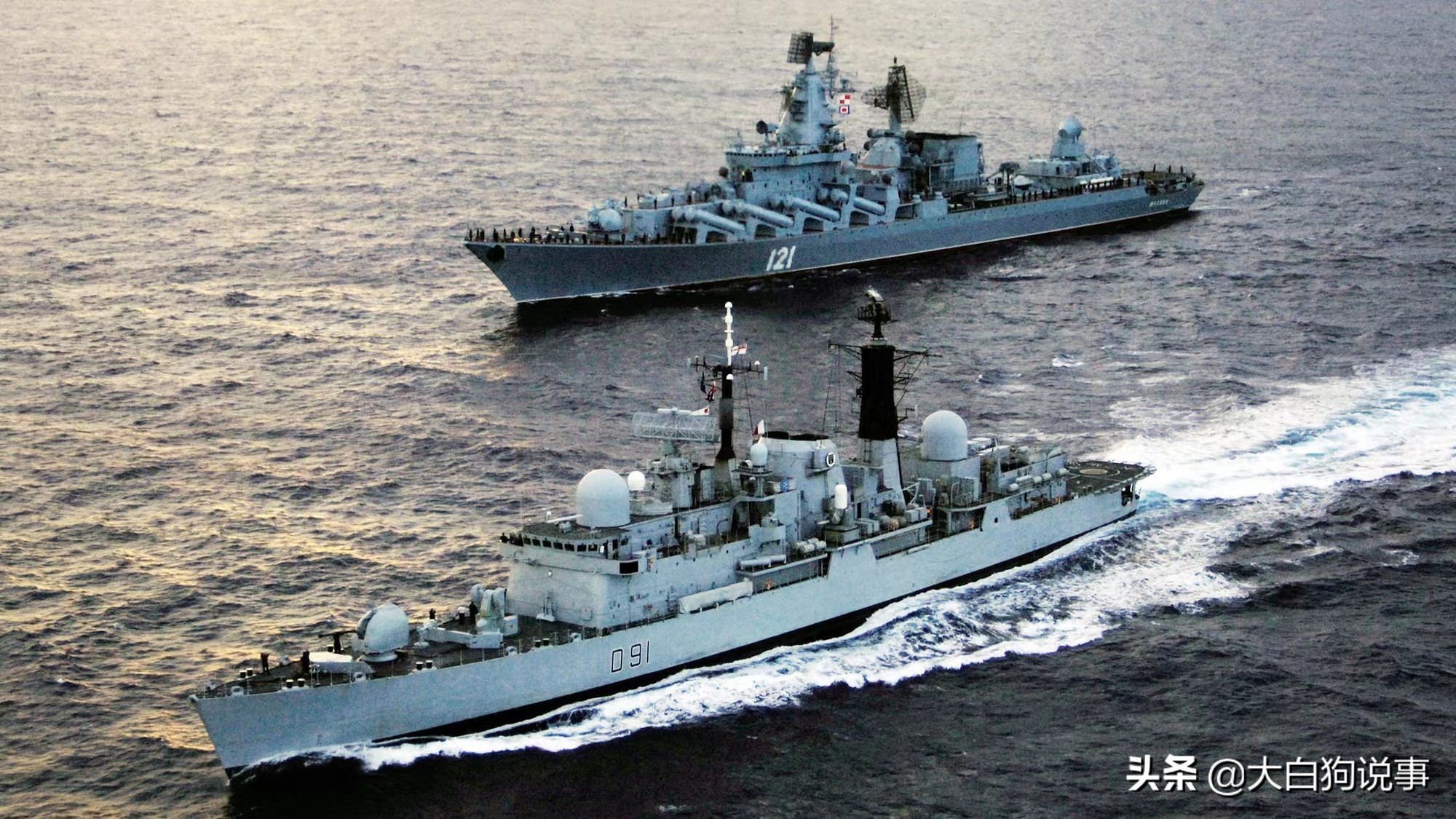

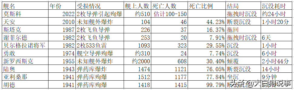

有人说莫斯科号很脆皮,两发150千克战斗部的反舰导弹就给扬了,其实不然。虽然历史上斯塔克和谢菲尔德这俩难兄难弟挨了两发导弹以后表现都比莫斯科号强,但是这二位挨的两发飞鱼都只有一发爆炸,并且并没有引起弹药殉爆,莫斯科号的实际伤情是最重的,其战备情况很可能也是这三者里最差的。
值得一提的是,莫斯科号和谢菲尔德号一样,舰体有大量结构采用了易燃的铝镁合金,这对于损坏管制来讲是极为不利的,从莫斯科号最后关头的照片来看,军舰的雷达和上层建筑倒塌,都是铝镁合金的锅。
在沉没前的最后关头,莫斯科号严重左倾,舰尾左舷已经贴近水面,估计军舰进水不少,除了消防用水,应该还有一部分进水是导弹爆炸直接造成的。作者简单查了下,这几天黑海的最高浪高在2米左右,考虑到莫斯科号的中弹位置很低,在弃船以后军舰内一定会有船员撤离留下的通道(水密门敞开),因此涌浪带来的海水会轻而易举的流进舰内的每个角落,这也是莫斯科号最终沉没的原因。
在莫斯科号被重创以后,俄方曾打算将该舰拖回修复,这个说法其实还是有一丝丝靠谱的,因为当年贝尔纳普号巡洋舰相撞事故,也是燃油火灾把整个军舰的上层建筑烧没了,修其实还是能修的,但前提是军舰得能拖回去,莫斯科号在沉没前大量进水,这个真的没法挽救……

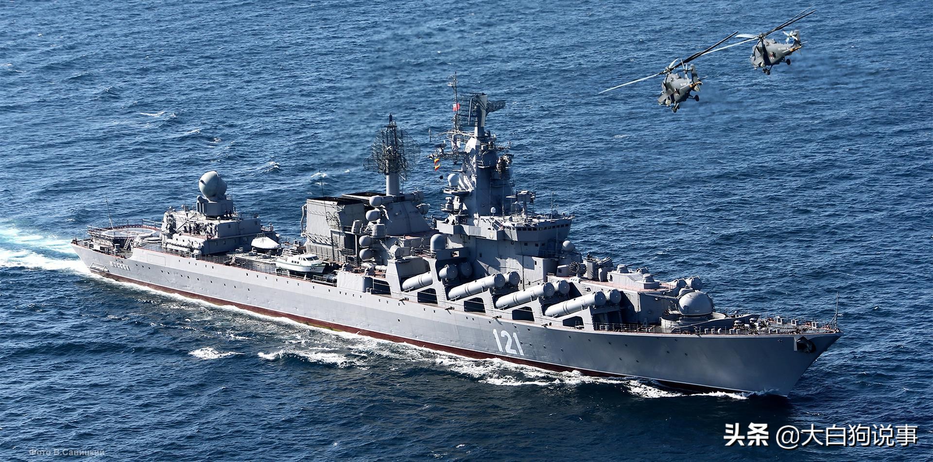

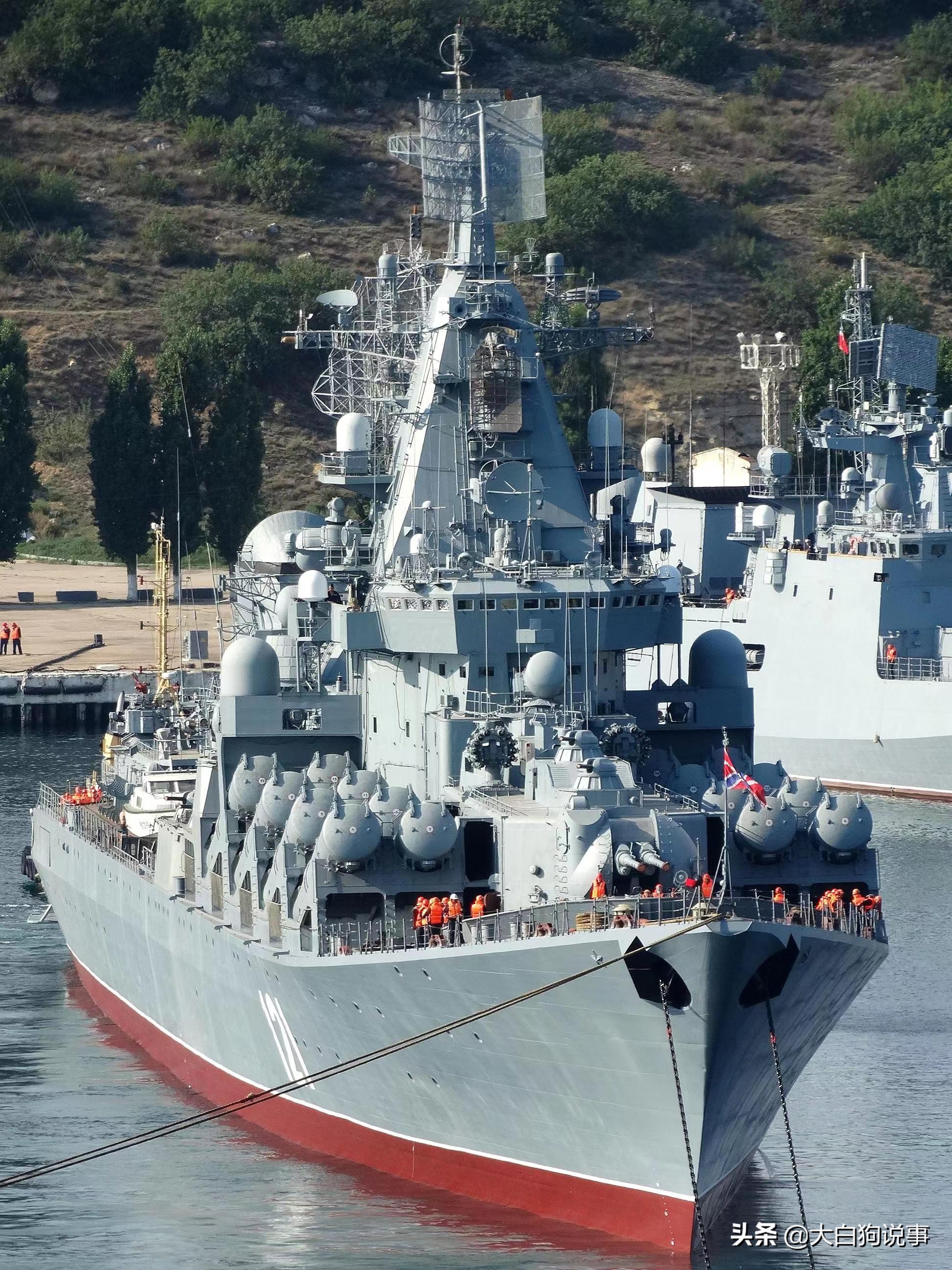

战舰已去,最后放几张莫斯科号当年的照片吧……
