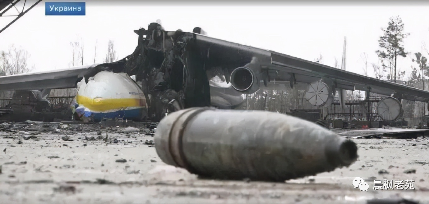

世界最大、世界唯一的安-225在战火中被损毁了,基本上已经没有修复的希望。到底谁干的,现在还没有定论,俄乌双方互相指责对方。估计乌军火力的可能性较大。俄军机降的空降兵没有那样的火力,也没有理由。机棚是大跨度轻型结构,轻步兵在坚守时,退守塔台、候机楼这样的坚固建筑更加合理。反攻机场的乌军具有炮火支援,在黑暗中对机场目标胡乱射击的可能性更大。
从安225的陨落谈中国大运
不过这不重要,重要的是这架名为“梦幻”的代表了一个时代,代表了一个梦想。这个时代过去了,这个梦想破灭了。使人唏嘘。

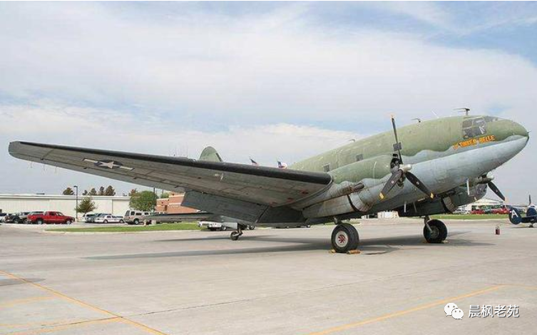

运输机不是越大、越快、越远越好。在二战时代,C-47比更大、更快、更远的C-46更受欢迎,因为更皮实,更适合在简易跑道上起落。在二战时代,空运、空投作战实际上更受地面接应距离的限制,也以空投伞兵为主,多机逐次进入,密集跳伞缩小散布,反而更加适合战术需要,更大的C-46没有优势。

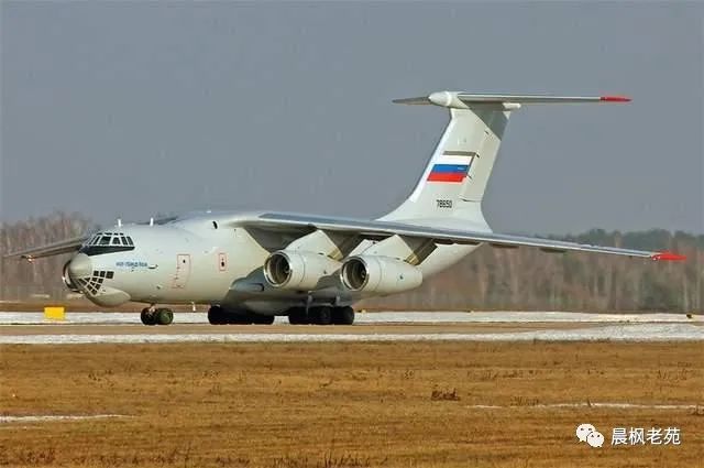

苏联对运输机也是重视的,但由于大陆军主义影响,程度不及美国。安-12对标C-130,但苏联决定用伊尔-76一步到位,在速度、载重量、航程上与C-141对标,但在皮实性和对跑道的要求上接近安-12,跨界战役及战术运输机的任务。伊尔-76十分成功,产量接近1000架,除了C-130外,远远超过任何一种还在生产中的运输机。C-141在理论上也能在野战机场上起飞着陆,在实用中还是需要高标准跑道,远离战斗。C-5更是如此,只在后方大型机场起降。

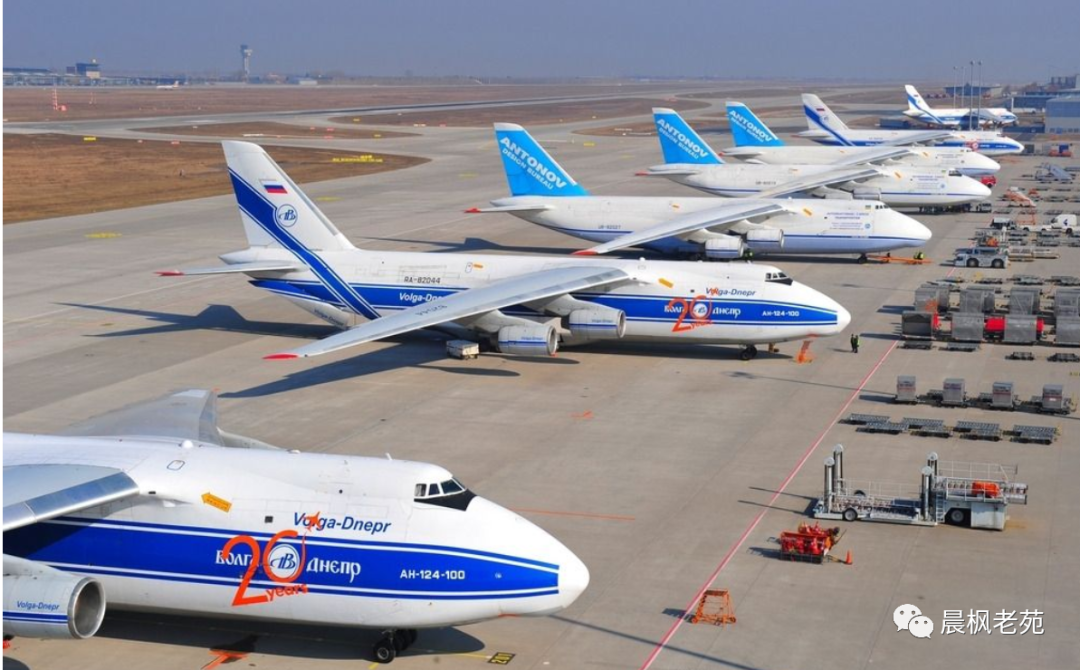

十月战争中“军运竞赛”落下风的经验刺激了苏联,也决心要研制与C-5对标的运输机,但苏军缺乏实际需求,伊尔-76更加实用。因此拖拖拉拉,安-124到1982年才首飞,1986年才投入使用,这使苏联时代已经接近尾声了。安-124一共生产了55架,在2004年用完了最后的零部件,也不再有新订单后,停产了。相比之下,C-5A生产了81架,加长的C-5B生产了50架。
这也是“航天飞机竞赛”的时代。为了驮运航天飞机,美国NASA改装了一架波音747,苏联则专门研制了安-225。
安-225无疑是了不起的成就,但这也是力大飞砖的结果。在安-124的基础上,机身加长15米,机身截面不变,机翼增加翼展,四发增加到六发,常规的倒T形尾翼为了便于运送航天飞机而改成H形尾翼。安-225只造了一架,第二架没有完成的时候,苏联解体了,以后成为一号机的备件,现在已经尸骨无存了。
大型装备的运输常常不是重量限制,而是尺度限制。作为运输机,安-225并不比安-124更有用。安-124吸取了C-5的先进经验,机头锥和尾门都可打开,使得机舱内可以对穿式装卸。既可以两端同时装卸,也可以一端进,一端出,特别便于车辆装卸。
从安225的陨落谈中国大运
安-124的载重量比C-5还大,和C-5一样,也只能在后方大型机场使用。这是与60年代空运理念相连的。战略运输机把大宗物资运往战区后方大型机场,这是C-5和安-124的任务,战术运输机分送至战斗区域,这是C-130和伊尔-76的任务。实际上,除了越洋空运主战坦克,伊尔-76的载重量和航程可以战略空运和战术空运一站式服务。

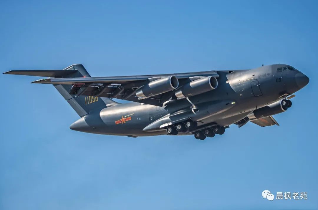

中国的运-20在很多方面对标C-17,不过稍小一点。C-17的机舱为5.5米宽,3.76米高(后舱4.1米),27米长。运-20的机舱尺度没有官方数据,外界估计为4.5米宽,4米高,22米长。
从安225的陨落谈中国大运
运-20也吸取了很多伊尔-76的优点,中央翼盒高出机体,阻力较大,但也因此保持了机舱内全长全高。采用了复杂但是便于大件装卸的四片式尾门,舱顶还有装卸天车。C-17的两片式尾门就不便于装卸高大物件,舱内货物移动全靠人力推送,地板滚轮可以降低阻力,但人力毕竟是人力。
