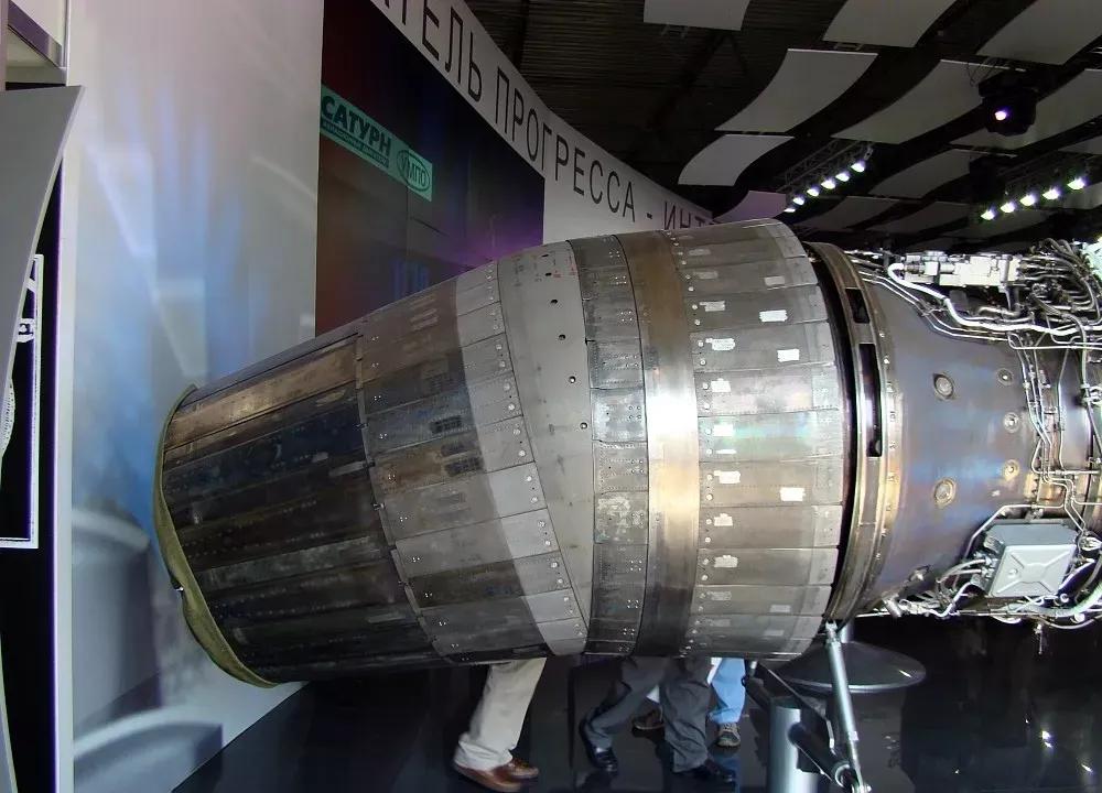

俄罗斯的矢量发动机,从苏30MKI上的AL31FP到T10M系列的AL37FP再到苏35苏57现在的117S,其实都是AL31F的衍生型号,即在发动机的喷管段加入一个密封万向节结构,用液压装置控制后半段喷管摆动,并且实际只能做出上下15度范围摆动,安装时发动机呈八字状各反向旋转35度安装,给观众一种可以全向三元的轴对称矢量的错觉。

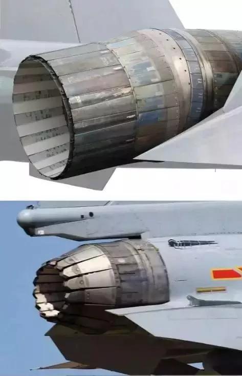

太行矢量发动机转向喷口
太行矢量发动机与俄罗斯AL31系列矢量发动机最大的不同,是利用发动机喷口控制环来实现矢量,由此可以真正实现三轴的轴对称矢量,而不是俄制的伪三轴,并且可以最大限度的减少矢量带来的推力损失。而且太行是通过喷口处液压杆调整喷口的内外密封片角度来实现转向,比俄制的密封万向节付出的增重数百公斤,增长40厘米的代价小的多。

太行推力矢量喷管的转向区段,与美国F136发动机的结构类似,位于整个转向控制环部分。同时对喷管转动过渡区段内外部更巧妙的设计,使气流在喷管内部的运动实现平稳过渡。也就是说在获得同等推力矢量转动角度的情况下,这种设计能比其他推力矢量喷管带来更高的推力系数,理论上可以保证推力损失不大于理想推力的1%~2%,是目前世界上所有推力矢量喷管中效率最高的。而俄罗斯的发动机推力矢量时的推力损失会达到5%到12%。
