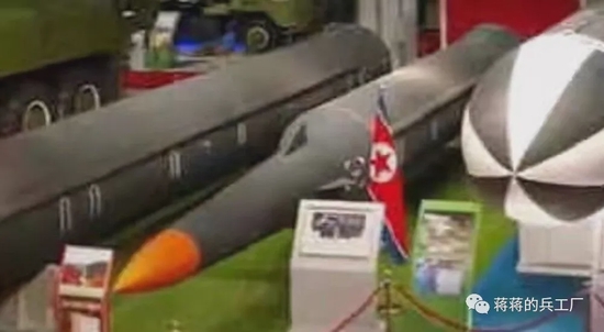

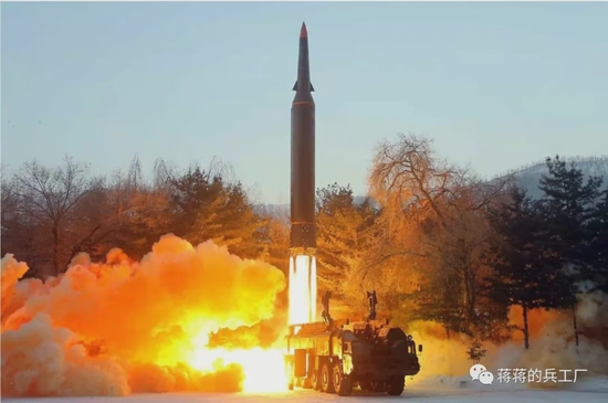

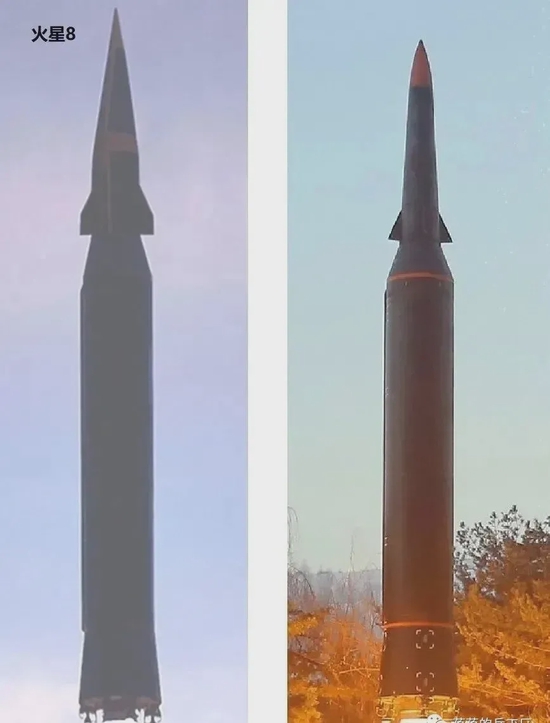

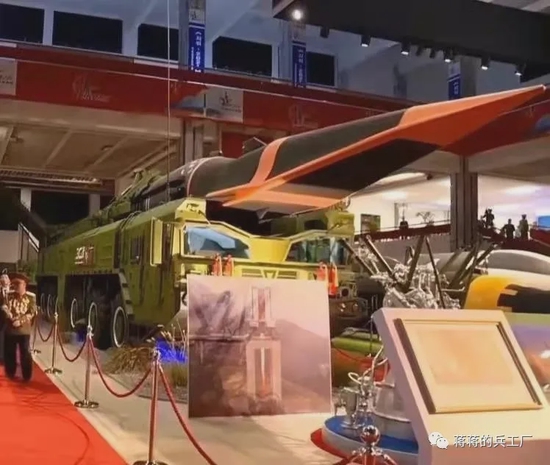

半岛的新“火星” 简析朝鲜试射的新型高超音速导弹作者署名:蒋蒋的兵工厂 2022年1月5日,朝鲜又一次被发现“发射了一枚不明发射体”,然后日韩表示“疑似弹道导弹”,这个如今都已经是标准程序了,朝中社例行等待一天,次日给全世界拆盲盒。当然啦,两个邻国如此的表述一般也就可以认定这枚朝鲜导弹武器弹道比较奇特,导致外界一时不会不知道如何定义它。 ![]() 然后到了1月6日,答案揭晓,朝中社宣布,朝鲜国防科学院再次试射成功了高超音速导弹武器,最初笔者自然而然地认为那是之前试射的“火星”-8的第二次试射,毕竟仅靠一次试射是不足以测试出一种导弹武器的应有性能的。但是很快,有图有真相了,原来不是“火星”-8,而是另一种基于“火星”-12中远程弹道导弹的弹体,采用双锥体弹头的中程导弹。实际上,在去年10月的“自卫-2021”国防发展展览会上,这种导弹就已经展出过,只是因为弹体不大,且没有试射记录,所以不怎么受关注。不过当时也是有一些人注意到它的,并且将其和反舰弹道导弹联系起来。 ![]() “自卫-2021”国防发展展览会上的朝鲜新型导弹武器,请注意最左边那个 和之前试射的“火星”-8是在“火星”-12的弹体上集成了一个乘波体上面级相比,此次试射的朝鲜新型高超音速导弹是在“火星”-12的弹体上集成了一个双锥体弹头,看上去和美国上世纪推出的终极中程弹道导弹“潘兴”-2或者干脆就和近年来中国展示的“东风”-26中远程弹道导弹颇有几分形似。按照朝中社的说法,高超音速导弹的弹头和弹体分离后,先是往水平方向上移动了120千米,然后向预定方向飞行,并且击中了700千米以外的海上目标。而韩方则宣称其飞行了大约700千米,速度为7马赫,最大飞行高度为50千米,且认为“其性能不是很先进”,对于其是否有横向移动则不予评论。基于政治立场,韩方自然不可能对北边的新型武器有什么好评,但即使是这种带有贬低的评价,也承认了一个事实,就是该型导弹可以在50千米以下的平流层内以5马赫以上的7倍音速飞行了500千米以上,那就是如假包换的高超音速导弹武器,而和其他类似武器一样,首次试射肯定是展现不出其全部性能的,也就是说,它的真实性能参数只会更高。 ![]() 从朝中社公布的照片上看,新型高超音速导弹点火时的红色烟雾和喷射出的尾焰都显示出其使用四氧化二氮+偏二甲肼燃料的“毒发”火箭发动机特征,而后喷火焰也显示出是和“火星”-12一模一样的“一台主发动机加四台小型游动发动机”的“一主四游”布局。发射车也和“火星”-12的相同,由MAZ-547A六轴载重越野车底盘改进而成,很有可能是原苏联的SS-20“先锋”中远程导弹的运载/发射车(这些车辆在SS-20被销毁后交给乌克兰作为木材运输车使用,后下落不明)。这里不得不感叹一下“火星”-12不愧是一个很优秀的设计,在其弹体上加一个子级,就是“火星”-14洲际弹导弹;加上一个乘波体上面级,就是“火星”-8高超音速导弹;加上一个双锥体弹头,就是又一种新型高超音速导弹了,而且从试射成功率上看,可靠性似乎还是不错的。顺便说一句,一些自媒体文章认为该弹是从东海岸发射的,但考虑到其飞行距离为700千米以上,如果是从东海岸向日本海(朝韩称为“朝鲜东海”)方向发射,显然就会进入日本的专属经济区,所以更大的可能性应该是和之前朝鲜的很多次发射类似,从半岛西北部(比较大的可能是从芳岘山区)向朝鲜东北海域发射。另外,“火星”-12最初的几次试射是在发射车上自带小型发射台,导弹起竖后固定在小型发射台上,然后运载/起竖车驶离后再行点火发射的,但后期的几次,包括“火星”-8和这次的发射,都是起竖后就点火了,运载车并不驶离,所以我们可以认为那就是真正意义上的运载/起竖/发射一体特种车了。 另外,朝中社的公开报道还透露出了一些别的信息,例如再次验证了“安瓿化导弹燃料系统”在低温条件下的可靠性,用我们熟悉的语境表达一下就是采用了耐贮存的液体火箭燃料配方(应该是经过改进的“毒发”燃料)及相关的燃料箱和对应的液体火箭发动机支持系统,可以预先将液体火箭燃料灌注在储罐式的燃料箱内,平时就安装在弹体内部,从而省去了发射前加注燃料的繁琐过程,缩短导弹的发射前准备时间,提高了导弹的快速反应能力。若这项技术可以在朝鲜的其他型号导弹,尤其是“火星”-14、“火星”-15及更大、更先进的洲际弹道导弹上加以推广,那么对于提高朝鲜的核反击能力将会是大有帮助的。 ![]() 朝中社公布的新型高超音速导弹点火发射时的照片 当然,笔者以为或许还有一种可能,就是这次发射的高超音速导弹就是在上次“火星”-8的备份弹的弹体上,集成了另一种弹头,来测试朝鲜自研高超音速导弹的各种可能性选项。 无论如何,朝鲜都通过此次试射,确立了自身在“高超音速导弹俱乐部”里仅次于中俄的前三位置。在具有多得多的经费投入,好得多的科研条件和深厚得多的技术积累的美国,测试这类武器却频繁失败,迄今为止都找不到一个拿得出手的型号的美国相比,很难说有足够设计和工艺基础的朝鲜却在这一领域后来居上,不得不说是一件非常令人费解的事情。另外,朝鲜作为一个体量有限,经济不算发达且游离于国际主流评价体系之外的后起国家,在短时间内实现了战略和战术导弹武器两方面的飞跃式提高,而且相关型号身上都有苏联解体前夜某些完成度很低的型号乃至方案的影子,但又融入了新世纪的全新技术,这种堪称“技术突袭”的飞跃式进步是如何实现的,同样值得关注。 ![]() “火星”-14洲际弹道导弹就是在“火星”-12基础上增加了一个子级的产物 ![]() “火星”-8就是在“火星”-12弹体上集成了一个乘波体上面级的产物 |
