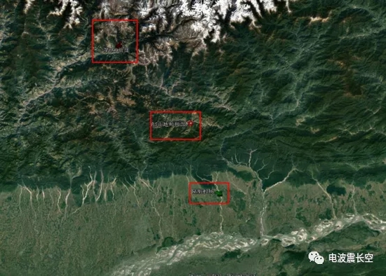

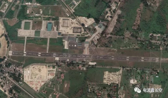

  印度的记者团主要是到了三个地方进行采访活动,第一站是到了米萨马利的陆航基地。该基地从2017年开始,一直在进行施工扩建,而这次印度记者的实地报道证实了基地内的确有新部队进驻。印军称是新组建了一个陆航旅进驻了米萨马利,组建时间还不到半年,该旅的番号暂时没有信息。不过装备方面该旅9月份有过一次展示,9月下旬印军举行了陆军航空兵首批以色列苍鹭无人机交付仪式,当时仪式举办地就是米萨马利,接装单位也就是这个新陆航旅。仪式上展示了该旅目前的装备为印度豹轻型直升机、北极星通用直升机和楼陀罗武装直升机,再加上新交付的苍鹭无人机。
  图:米萨马利基地
  虽然印度已经进口苍鹭很多年了,但一直是掌握在印度空军和海军航空兵手中,印度陆军长期并没有这一级别的无人机,这次算是个突破。苍鹭无人机除了侦察监控边界一线之外,还负责与印度前方的炮兵协同,为炮兵的行动提供信息支持。在指挥隶属上,这个新的陆航旅归负责达旺方向的第4军指挥,而第4军的军部在提兹普尔,距离米萨马利只有24公里,比较容易协调。

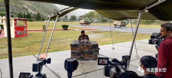

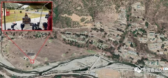

  印度记者团采访的第二站是鲁帕,这里是第4军第5山地师师部所在地,该师也是达旺方向印军的主要单位。在第5师师部的直升机停机坪上,印军东部司令部司令马诺杰·潘德中将接受了采访。从印度记者的报道中可以知道,第4军在这里新成立了一个军团空域控制中心,地点应该是在第5师师部内。这个中心是将一线印军各据点的监控侦察设备的信息、陆航旅苍鹭无人机的监控信息和部分雷达站的信息融合在这里,同时可以与重要的站点进行视频通话和信息传输,可以根据融合的侦察信息指挥就近的印军分队出动。
  图:印军东部司令部司令马诺杰·潘德中将接受采访
  图:印军第5山地师师部和此次采访的地点:师部的停机坪旁边

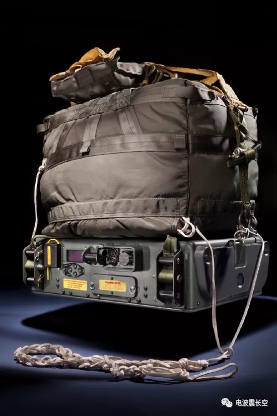

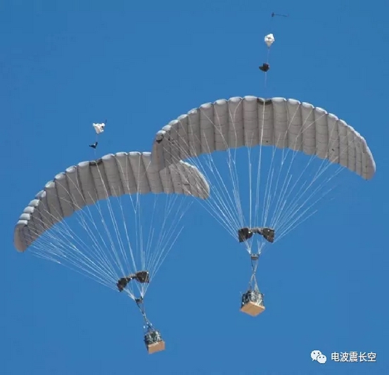

  在第5师师部的采访中,印军还做了一些装备展示,印度记者拍的照片首次证实印军从美国AS公司进口了萤火虫联合精确空投系统。这套系统其实就是一个GPS卫星制导箱和一个降落伞,它能够根据空投前装定的目标地GPS坐标自动控制降落伞滑翔携带货物前往坐标点,最大空投高度7400米,最大滑翔距离28公里左右,空投落地精度在150米以内。它主要是防止空投物资偏差太大,落入对方手中。不过GPS信号一旦被干扰,这套系统就完蛋了。
  图:印军展示的萤火虫联合精确空投系统
  图:萤火虫联合精确空投系统的测试画面

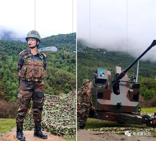

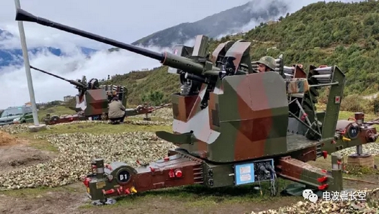

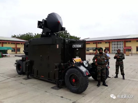

  印度记者团的最后一站是位于达旺最前方的印军第5师第190山地旅,该旅的旅部在达旺镇。从这些记者发出的内容来看,印军第190旅给他们安排了三个单位进行展示。第一个单位是配属该旅的一个博福斯L70型40mm高炮连,该连连长是女性,配备的是经过巴拉特电子公司自动化升级的博福斯L70高炮。升级内容主要是在炮管根部增加了一部炮口初速雷达,右炮手位置增加了一部光电瞄准仪。瞄准手可以通过液晶显示屏里的光电观瞄仪画面,使用双手摇杆控制高炮射击。手动射击模式的火力反应速度更快了,另外光电仪有夜视通道和激光测距通道,所以有了夜战能力。不过这款高炮的真正主要作战方式,当天并没有展示,印军博福斯高炮连内实际还有一部捕蝇器火控雷达,这款高炮的主要作战方式是与火控雷达联动,由雷达控制全连集火射击,与我军的59式57高炮是一样的。只有在火控雷达被干扰、故障或者被击毁,才会转入手动射击模式。
  图:手动射击模式由炮手手摇瞄准,改成了光电遥控瞄准
  图:博福斯L70的火控雷达并没有向这些印度记者展示

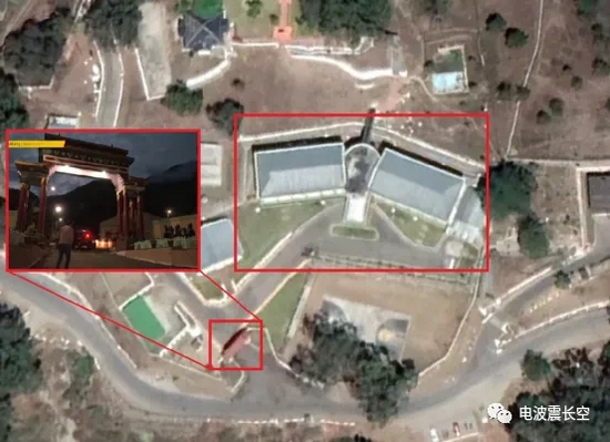

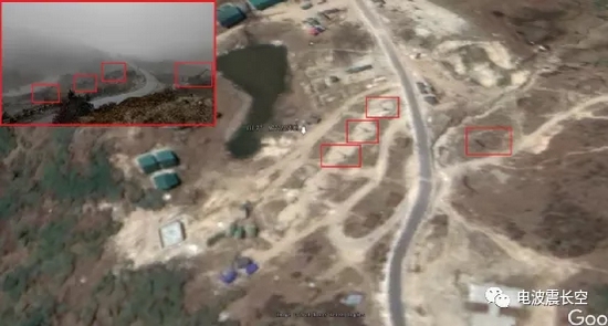

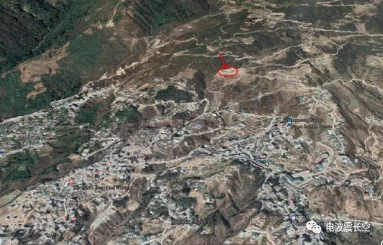

  根据印度记者拍摄的照片,可以确定这个高炮连的位置在达旺镇北坡的一个小山包上,射界比较开阔。本身这一地区是高原山地,非常不适合防空装备发扬火力,周边高山阻挡,射界太窄。但是该连的阵地南北和东西都有足够的射界,阵地选址还是可以的。印军称部署该连的目的是针对无人机,博福斯高炮射程只有3500米,比无人机的空地弹药射程近,而且射速也慢,关键是这种老高炮拦不了空地导弹,所以作用很有限。如果是陆地密集阵或者陆盾这种能打空地弹的还有意义。
  图:这个博福斯高炮连在达旺镇的位置
  图:博福斯高炮连的驻地

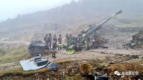

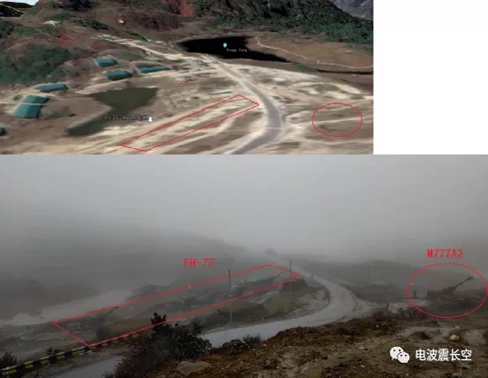

  190旅安排记者团参观的第二个单位是配属该旅的155mm加榴炮连,其中最主要的是展示最新从美国进口的M777A2超轻型155mm加榴炮。该炮印度总共是订购了145门,按照交付时间点目前应该是交付了第一个团18门,不过该炮其实还没完成印军的全部测试,9月份还在提斯塔河靶场进行实弹测试。而且首批M777A2是第17山地打击军的装备,不是第4军的装备,再加上记者的照片显示,这里只有一门M777A2,其他都是博福斯FH-77B自走155加榴炮,因此这门M777A2应该是来这里做高原山地部署测试的,只是顺带让这群记者拍照宣传,搞个噱头。
  图:印度记者拍摄的M777A2

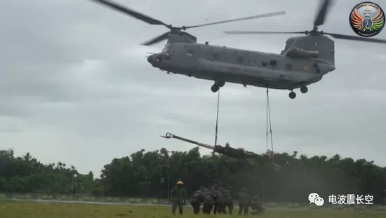

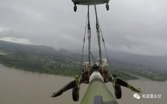

  在M777A2的作战方式上,印军采用了与空军CH-47F直升机配合的山地蛙跳部署方式,他们希望以这种方式来克服牵引火炮在山地机动不便的弱点,也希望用这种方式将M777A2运到公路机动不到的阵地。不过这种方式其实只是印军的一厢情愿,我军的反炮兵配置齐全,火力反应速度也快,M777A2开火就会暴露阵地,哪还有时间让直升机过来吊。这炮又不适合山地恶劣道路的牵引,到时候跑都跑不掉。实际上连博福斯FH-77B这种配小发动机的自走炮都不适合山地机动,更别说M777A2。

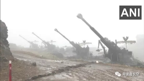

  图:博福斯FH-77B连,看看这道路和周边的条件,牵引炮在这种山地很不适合机动

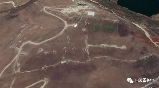

  按照印军的编制,山地旅下辖的炮团应该是装备105mm榴弹炮和120mm迫击炮,而155mm加榴炮应该是在师属的炮兵旅内装备。所以达旺的这些FH-77B应该是第5山地师下属的第5炮兵旅或者是第4军直属的第4炮兵旅抽调过来的分队。而这个阵地位置其实是可以根据印度记者的照片确定的,它在达旺镇正北5.5公里处,Panga Teng Tso湖的湖边,距离前沿9公里,是很靠前的配置了。
  图:炮连的位置,左下角是达旺镇
  图:这个炮连在Panga Teng Tso湖旁边

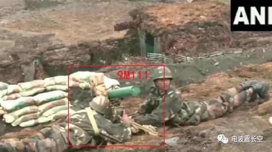

  印度记者团的最后一站是印军第190山地旅靠近分界线的一个阵地,印军称该阵地是他们新搞得综合防御阵地,其实就是以山头为中心的地堡群。但是增加了一些监控侦察设备,同时这些设备与后方联通了,另外阵地上设了炮兵协调的小组和设备,方便引导炮火。190旅还特意组织了一场抵御坦克装甲分队进攻的演练给记者看,显示了阵地上的反坦克火器是前苏联9M111反坦克导弹和古斯塔夫无后坐力炮,曲射支援火器是E1型51mm迫击炮和AGS-17自动榴弹发射器。不过整个演练都透着一股敷衍和仓促,场面虽然烟雾缭绕,但禁不起细看。

  图:阵地上的9M111反坦克小组
  图:虽然看起来很认真,但禁不起细琢磨
