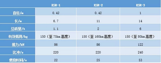

  KSR(Korean Sounding Rocket)系列是韩国在20世纪90年代发展的探空火箭,主要是想在正式开展运载火箭研发前,提前验证已掌握的固体火箭发动机、复合材料推进剂贮箱、推力矢量控制、低温地面支持设施、箭上电子通信系统等与运载火箭相关的关键技术。
  1993年,韩国发射了两枚单级固体探空火箭KSR-1,代号分别为420S-1和420S-2,飞行高度约40km;1997~1998年,韩国又先后发射了两枚二级固体探空火箭KSR-2,飞行高度超过了120km;2002年11月,韩国研制的KSR-3单级液体探空火箭试射成功,飞行高度约为80km。KSR-3是韩国第一枚采用液体推进剂的火箭,也表明了韩国开始走上发展液体火箭的路线,采用了一款挤压循环的液氧煤油发动机,但具体型号韩国并未公开。
  从左至右分别为:KSR-1、KSR-2、KSR-3的发射场景
  韩国KSR探空火箭尺寸对比图
  韩国KSR系列探空火箭性能参数
  资料来源:市场调研

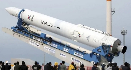

  在KSR探空火箭的几次成功发射后(虽然KSR-2的第一次发射以失败告终),韩国认为已基本掌握了运载火箭的基础技术,因此在2003年启动了KSLV-1“罗老号”的研发工作,目标是能够将100kg有效载荷送入300km高的近地轨道。然而韩国无论是自己的固体火箭发动机还是液体火箭发动机,推力基本都在80~120kN左右,根本无法满足需求,因此韩国KARI与俄罗斯合作,引进了俄罗斯动力机械科研生产联合体(NPO Energomash)的RD-151液氧煤油发动机作为“罗老号”第一级的动力装置。
  韩国KSLV-1“罗老号”运载火箭

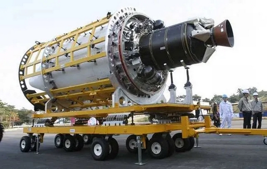

  第一级与第二级的直径相差巨大
  韩国KSLV-1“罗老号”运载火箭的第二级,沿用了KSR-2探空火箭的固体发动机

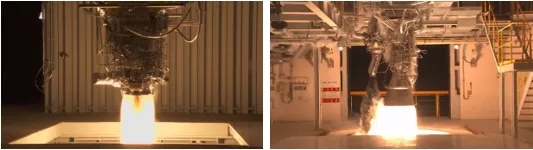

  2013年,KARI开始了新型运载火箭KSLV-2“世界号”(Nuri)的研制,并于2010年3月到2015年7月的第一个研究阶段中,进行了7t级真空液氧煤油火箭发动机的地面测试;于2015年8月到2018年3月的第二个阶段中进行了75t级液氧煤油发动机燃烧实验;第三个阶段中,于2018年11月利用TLV(Test Launch Vehicle)成功进行了火箭的试验型发动机发射。
  KSLV-2“世界号”7t级(左)和75t级(右)液氧煤油发动机的试验

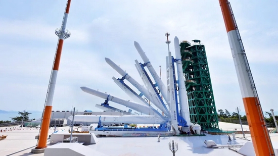

  KSLV-2“世界号”试验箭(TLV)在罗老航天中心(Naro Space Center)起竖

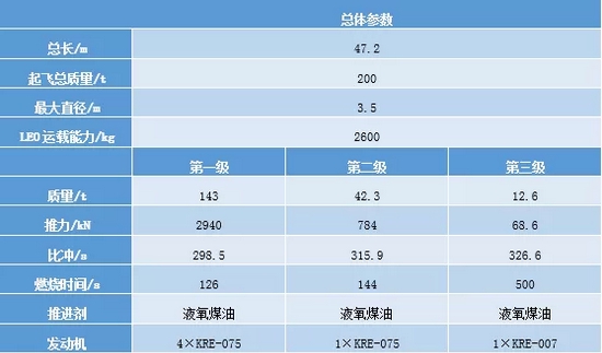

  在2017年关键技术评审(CDR)中,KSLV-2“世界号”的设计构型已基本确定,采用三级火箭构型,长47.2m,最大直径3.5m,起飞质量约200t。第一级采用四台75t级KRE-075液氧煤油发动机,总推力为2610.7kN,比冲289.1s;第二级采用一台真空型KRE-075发动机,推力为784kN,比冲可以达到315.4s;第三级火箭则使用一台7t级KRE-007液氧煤油发动机,真空推力为68.6kN,比冲为325.1s。以下为KSLV-2“世界号”运载火箭的具体性能参数。
  韩国KSLV-2“世界号”运载火箭性能参数
  资料来源:市场调研

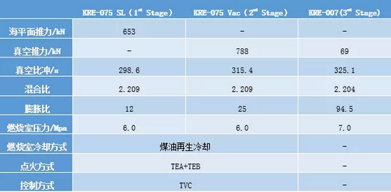

  (二)动力装置
  韩国KSLV-2“世界号”的设计基本保持了通用化的特点,第一级和第二级采用了相同的KRE-075液氧煤油发动机,唯一区别是第二级的KRE-075具有更大的扩张喷管。第三级的KRE-007发动机也基本延续了KRE-075的设计特点,采用了相同的循环方式,可以猜测其燃气发生器、燃烧室、涡轮泵或许也采用了相同的设计制造技术。

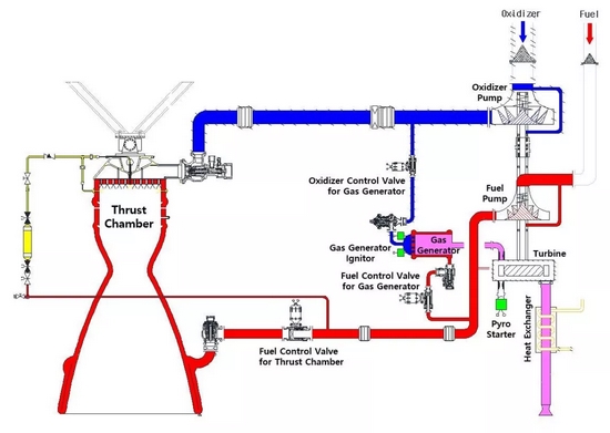

  KRE-075采用开式循环,燃气发生器(Gas Generator)需要消耗大约4%的推进剂来驱动涡轮泵,废气通过热交换器和排气管排出,能产生约1%的推力。开式循环从燃料和氧化剂的主流中抽取少量推进剂进入燃气发生器,不充分燃烧后的燃气通过涡轮做功来驱动两台推进剂泵。不充分燃烧的目的是为了保护涡轮叶片不至于被高温烧毁,但同时又带来了十分棘手的积碳问题,好在KRE-075并没有为可重复使用而设计,工作时间仅为短短的100多秒。
  另一个耳熟能详采用开式循环的液氧煤油发动机就是美国太空探索公司(SpaceX)的“梅林”系列发动机(Merlin)。不同的是,SpaceX的“梅林”发动机采用调节涡轮燃气流量来实现推力变化,并配备了大变比的针栓式喷注器。SpaceX虽然没有公开太多“梅林”发动机的细节,但是曾经在地面试车中,“梅林1D+”发动机的推重比最大可以超过230,这恐怕是令韩国KRE-075无法望其项背的设计和制造水准(KRE-075的推重比应该不超过90)。
  KRE-075液氧煤油发动机原理图
  韩国KRE-075液氧煤油发动机(左)和美国SpaceX“梅林1D+”液氧煤油发动机(右)
  韩国KRE系列液氧煤油火箭发动机设计指标
  资料来源:市场调研

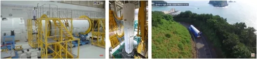

  TLV采用“二平一垂”(水平装配、垂直测试、水平运输)的装配测控模式。2018年11月,TLV在罗老航天中心LC-2工位逐渐起竖,最终成功发射。KRE-075发动机燃烧了151s,将TLV送入209km高空,最后在济州岛东南429km的太平洋上溅落。
  TLV的装配、测试以及运输

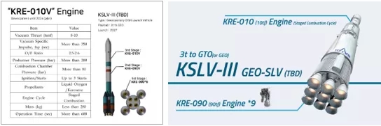

  KARI提出了两种地球静止轨道型KSLV——KSLV-3的方案,第一种方案在第一级安装四台90t级的KRE-090发动机,四台助推器各配备一台KRE-090发动机;第二级采用真空版KRE-090发动机;第三级采用新型KRE-010V富氧分级循环发动机。KSLV-3地球静止轨道运载能力为3000kg,预计在2027年实现首飞。而第二种方案取消了助推器的设计,采用两级构型,直接加大第一级的直径,上面级与方案一保持一致,这样极其类似SpaceX“猎鹰9”(Falcon 9)的设计方案。
  KSLV-3地球静止轨道运载火箭方案,左为方案一,右为方案二

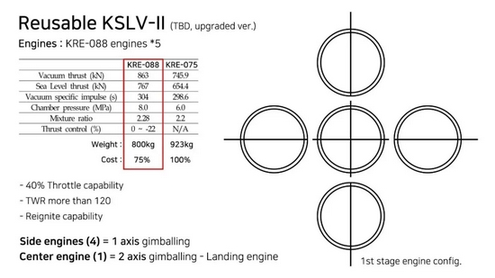

  可重复使用KSLV-2“世界号”似乎是一种可靠的方案,2019年8月,KARI也提出了一款88t级KRE-088液氧煤油发动机的方案,具有40%的节流能力。KSLV-2的第一级可以安装5台KRE-088发动机以实现可重复使用,并具备一定冗余能力。
  可重复使用KSLV-2的第一级发动机布局
