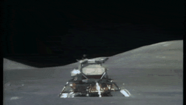

登月舱中的下降段在落月时候提供变轨、减速、下降选址以及着陆等任务,成功着陆月面后飞船上的舱门打开,宇航员通过梯子爬到月面!任务完成后,上面级炸断爆炸螺栓,将上升段和下降段分离,启动火箭,脱离月面 ,然后返回近月轨道与服务舱对接!
阿波罗15号登月舱“鹰”从月球起飞
这两个动图应该很清楚能看到阿波罗飞船是怎么飞离“发射台”了,它将下降段作为发射台,直接起飞,抛弃了登月后无用的下降段死重,还顺便从这个平稳的台子上起飞,一举两得!
