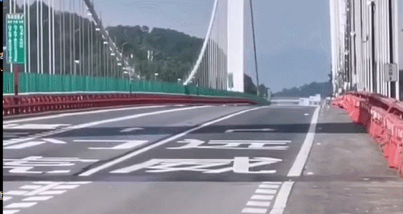

气动弹性问题在自然界中无处不在,飞机遇到阵风干扰时会发生气动弹性变形,引起剧烈颠簸或者操控问题。大桥由于设计结构的问题,也会导致气动弹性问题,情况严重的,还会引发不可想象的后果。如2020年5月广东虎门大桥产生的“涡振”。
