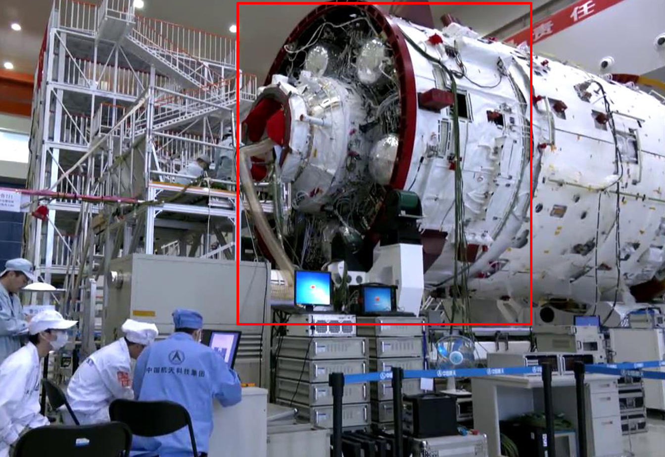

资源舱直径4.2米,高2.1米,形似一个大圆桶,发射质量4.3吨,除去推进剂的结构重量仅有487公斤。
天和核心舱有几台发动机?两位数规模,电推动力拿下一个人类首次
核心舱大柱段资源舱
要知道资源舱不仅要司职整个空间站的姿轨控任务,还要在地面测试与发射阶段用不足半吨的结构重量撑起重20余吨的核心舱重量,尤其是发射阶段还要面临火箭飞行的高过载、高振动工况,为此在地面静力测试阶段就提前预习了350余吨的加载重量。

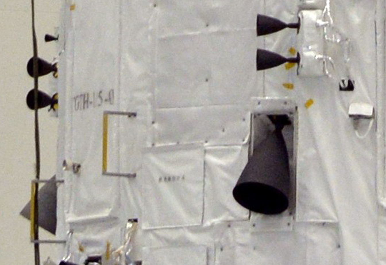

不同于其他航天器的资源舱布局,天和核心舱轨道控制发动机并没有布置在资源舱底部,因为那里有一个后端通道用于对接天舟货运飞船,轨控发动机如果与对接通道共面布置就会对对接机构产生不利干扰,因此它被布置在资源舱立柱外表面,采用下陷倾斜的方式安装。
喷管直径最大的即是轨道控制发动机
天和核心舱总计配置了30台姿轨控发动机,其中26台是消耗传统推进剂的姿轨控动力,在发射入轨、在轨运行两个阶段都将发挥重要作用,核心舱有两个对接口可以用于在轨推进剂补加,轨道抬升还可以依托天舟货运飞船资源舱实施。
30台姿轨控发动机中有4台是由上海空间推进研究所研制的HET-80霍尔推力器,该型推力器单台最大推力80mN,额定功率1.35千瓦。
资源舱对称布置4台HET-80霍尔推力器

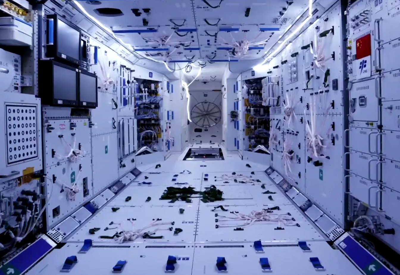

首先天和是空间站主控舱段,姿轨控任务自是不必多言,同时还是航天员工作与生活的主要舱段,配置了三个航天员独立使用的睡眠区,以及卫生区、用餐区、锻炼区等功能性区域。除此之外还配置了4个科研机柜,这是此前人类任何一个空间站核心舱都没有实现的能力,即主控舱段职能与科研实验职能的兼容。
天和核心舱内部视角

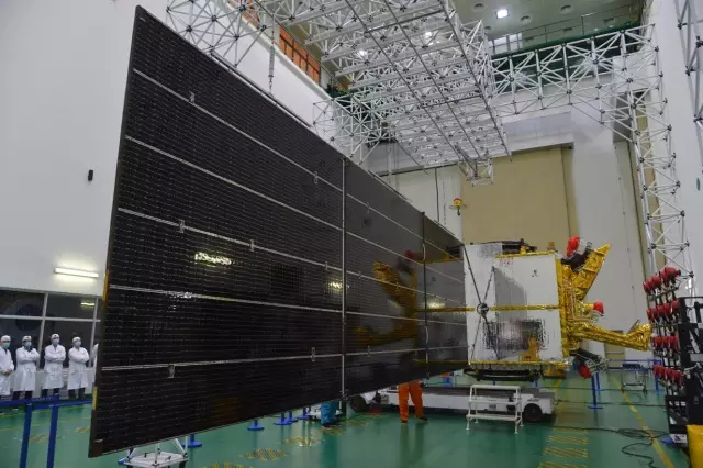

为此天宫空间站应用了具有国际先进水平的三结柔性砷化镓太阳能电池翼,光电转换效率30%以上,发供电能力实现了与国际空间站的等量齐观,在拓展任务中还将增加一对核心舱电池翼。
天宫空间站70%发供电任务将由问天与梦天两个实验舱尾端短桁架上布置的单个展开面积达百平米的柔性三结砷化镓电池翼负担,该型电池翼自身具备二自由度对日指向能力,在运行过程中空间站也需要适时调整姿态服务对日指向。如果此类常态化对日指向姿态机动任务全部依靠姿控发动机,运行成本将会升高,此时大型控制力矩陀螺将发挥作用。
