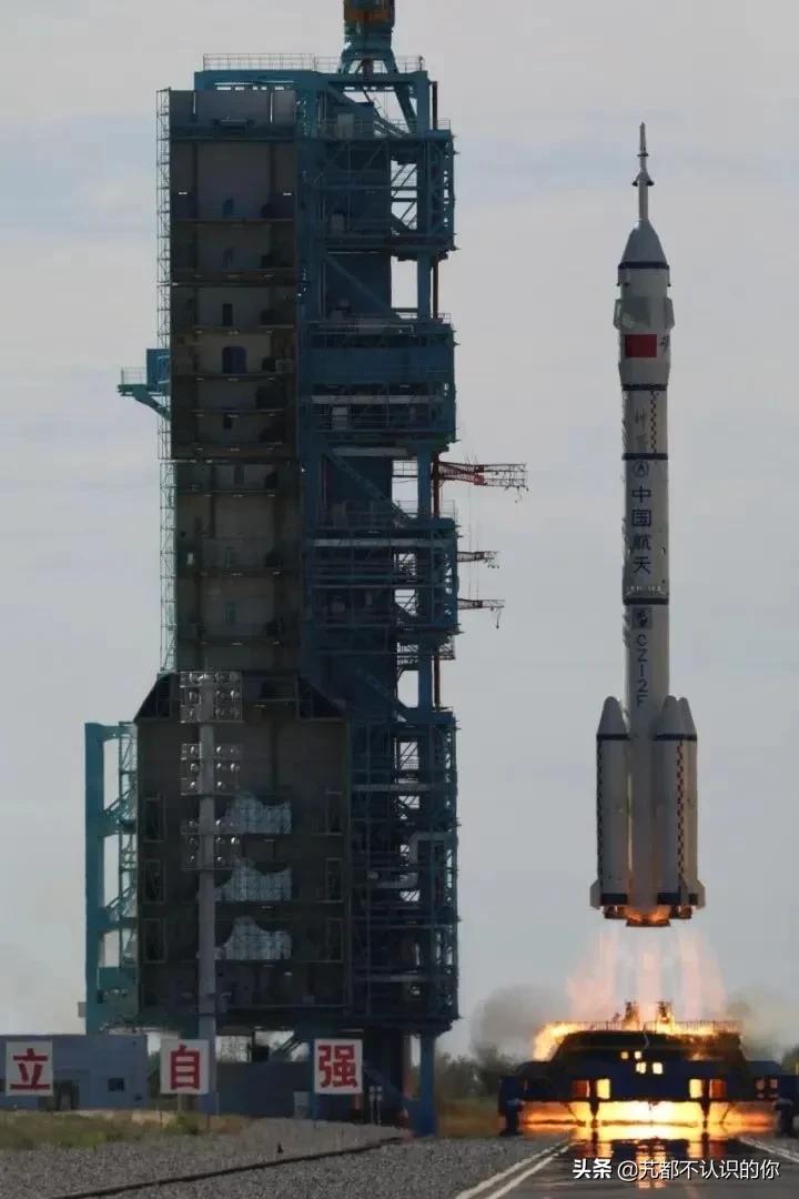

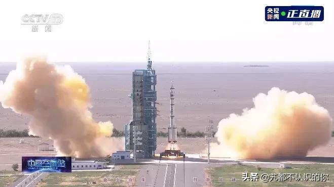

今天神州十二号发射成功!北京时间2021年6月17日9时22分搭载神舟十二号载人飞船的长征二号F遥十二运载火箭在酒泉卫星发射中心准时点火发射约573秒后神舟十二号载人飞船与火箭成功分离进入预定轨道顺利将聂海胜、刘伯明、汤洪波3名航天员送入太空飞行乘组状态良好发射取得圆满成功!
