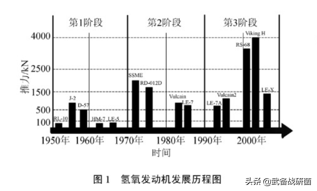

氢氧火箭发动机是运载火箭最为关键的分系统之一,掌握氢氧发动机技术是一个国家成为航天强国的标志之一。研制大推力氢氧发动机也是国内外液体火箭发动机技术的发展趋势。在过去的几十年中,美国、苏联(俄罗斯)、欧洲及日本等陆续研制出 J-2、SSME、RD-0120、Vulcain、LE-7以及 RS-68 等推力在 100~300 kN 之间的氢氧火箭发动机,用于运载火箭的芯一级和芯二级,大幅提高了运载火箭的运载能力,有力地促进了其航天活动的规模和范围。

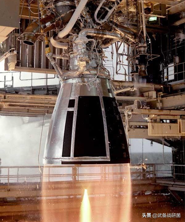

RS-68氢氧火箭发动机

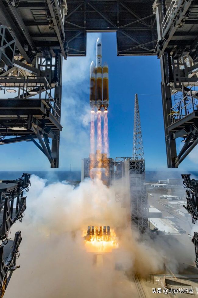

美制德尔塔IV级重型运载火箭助推器的发动机为RS-68

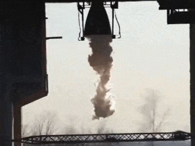

氢氧火箭发动机试车现场

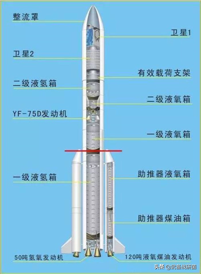

氢氧火箭发动机的研制不同于常规发动机主要的原因就在于其使用的燃料——液氧和液氢。液氧和液氢这两种工质沸点差距较大(分别为-182℃和-252℃),因此无法共底储存,需单独设置燃料箱,相比于既便宜又可以常温存储的煤油,液氢密度只有其1/12,所占体积很大,因此需要更大的存储空间,这不仅会增加箭体重量,还将对箭体结构强度设计提出更高的要求。高压低温的储存环境同时会引起存储器件耐受度,工质输运,流量控制,喷注气化等一系列的问题。

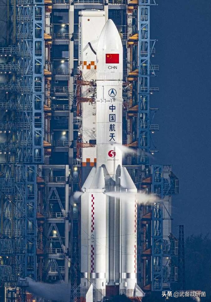

长征五号B首次发射现场

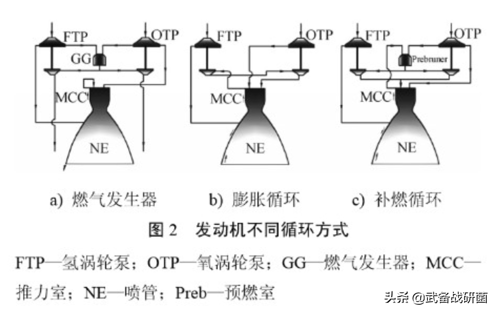

其次,发动机性能偏低,国内氢氧火箭发动机比冲未超过455s,与国外最高水平相差进20s,推重比基本在40~50,与国外大约相差10~20,这主要是由于目前我国尚未掌握发动机补燃循环技术,而即使是同种循环方式的氢氧发动机,我国在设计和材料工艺水平等方面也与国外有一定差距,最终导致比冲和推重比水平偏低;

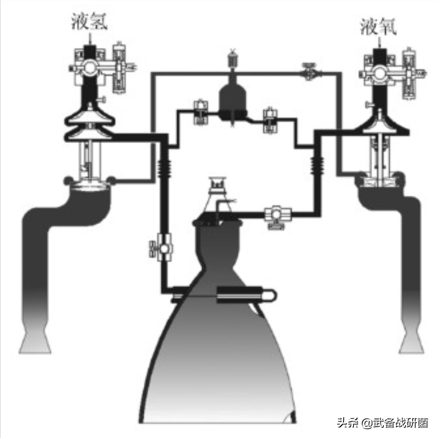

氢氧火箭发动机系统简图
