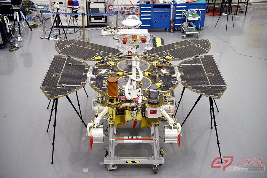

祝融号依靠太阳能进行工作。由于火星距离太阳更远,这里的太阳能密度仅为地球附近的4成左右,对太阳能帆板收集能量的要求极高。它使用了4片巨大的由三结砷化镓构成的“蝴蝶型”太阳能电池阵列,确保足够能量供应。同时,火星上动辄有大规模的沙尘暴,会对太阳能收集效率产生巨大影响,甚至直接影响火星车工作寿命。通过防尘涂层技术,祝融号表面的抗沙尘能力大幅提高。但对于旷日持久的全球沙尘暴,则只能是“我打不起,但躲得起”,进入休眠状态,先躲过“风头”再说。
火星表面空气极其稀薄,保温效应有限,直接导致昼夜温差过大,白天可达20摄氏度、夜晚却能低于零下100摄氏度,这对于不少仪器将是巨大挑战。一方面,祝融号必须在夜晚“熄火”休眠;另一方面,它也采用了纳米级气凝胶和正十一烷集热窗等温控技术,确保安全无虞度过漫漫长夜。

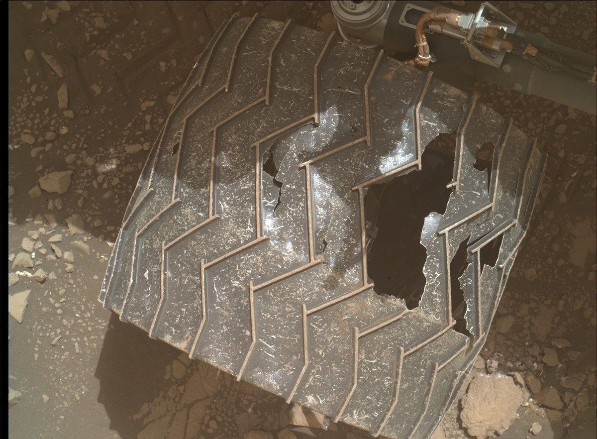

但火星上并不是一片“坦途”,随机出现的尖锐砂石会轻易破坏火星车的动力系统,且这些伤害会逐渐累积,对火星车造成巨大威胁。例如“勇气号”火星车2009年陷入沙坑,导致轮子出现故障,无法转动,一直被困到任务结束。目前正在运转的“好奇号”火星车,可能导致任务终止的最大风险之一就是逐渐残破的轮子。
中国火神踏上火星!祝融号火星车着陆火星十大问题详解
好奇号破损的轮子显示出火星表面“路况复杂”(图源:NASA)
