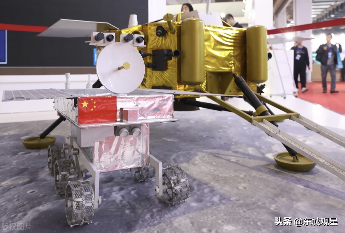

从任务需要上来说,用核电池最大的优势是可以夜间工作。比如我国的嫦娥三号和玉兔一号都没有使用核电池,因为它们不打算晚上工作,就想好好休息,没必要使用核电池。而嫦娥四号则需要在晚上监控环境温度,考虑到月球的夜晚有半个月那么长的时间,温度又达到零下一百八十多度,一般的蓄电池是满足不了要求的。所以嫦娥四号用上了嫦娥三号没有使用的核电池,但是由于夜晚大多数设备不需要工作,也就没有使用大功率的核电池。
并不是说嫦娥三号不能用核电池,也不是说嫦娥四号不能用大功率的核电池,只是没有必要用,大家能理解吗?由于可以在夜间、冬季和沙尘暴天气正常稳定工作,携带核电池的火星探测器可以更稳定地完成指定任务,不受天气的影响。这次美国毅力号火星车使用核电池,是可以在夜晚工作的。但毅力号携带的火星直升机却没有使用核电池,依然使用太阳能电池。

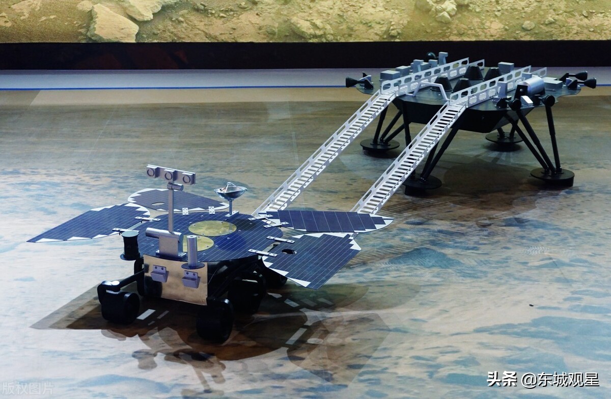

比如我国的祝融号火星车,为了让太阳能电池板符合要求,排除了很多设计方案,最终选定了类似蝴蝶翅膀的方案。大家可能觉得纯粹是为了好看,或者换成其他样子也可以。那你就把问题想简单了。在太阳能板必须足够大的情况下,应该往两边延长还是往前后延长呢?
往两边延长,被障碍物碰撞和卡住的几率会增加,暴风来的时候被吹坏的概率也会增加。往前延长会挡住视线,影响探测,往后延长,会在走斜坡时托底。现在的蝴蝶翅膀方案是经过多轮论证的最佳方案。但一旦风暴来了,太阳能电池板依然是个累赘,必须做好防护。相应地,使用核电池的火星探测器就不需要担心这些问题了。

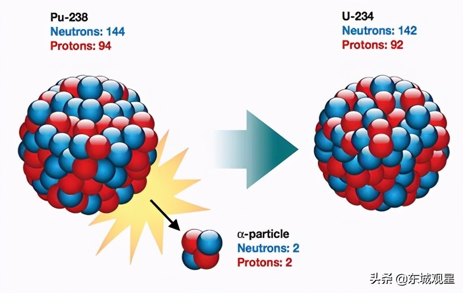

有的时候,我特别想说一句,中国人要自信,不要总是看着外国的月亮圆了。我国没有在太空应用过大功率核电池,并不代表我国没有能力研发出大功率核电池来。这个放射性同位素核电池的工作原理并不复杂,就是利用钚238发生α衰变释放能量,这个过程中产生热量,然后把这些热量通过一个温差发电器转变成电能。
中国火星车开创先河!祝融号为什么可以不用同位素热源保暖呢?
温差发电器是利用半导体元器件组装成换能器,把热能变成电能。这些半导体材料,国内都可以生产,核电池组装原理也已经不是什么秘密,我国已经研发出了核电池并应用到了嫦娥四号上。大功率核电池最大的困难,无外乎是核燃料的生产问题,和核电池的发电效率问题。这两个问题都是可以通过大量经费投入得到妥善解决的。如果国内下定决心研发大功率核电池,绝对可以在下一次火星探测前研发出能用的大功率核电池出来,发电效率也一定能得到提高。所以不要在这件事情上太过悲观。

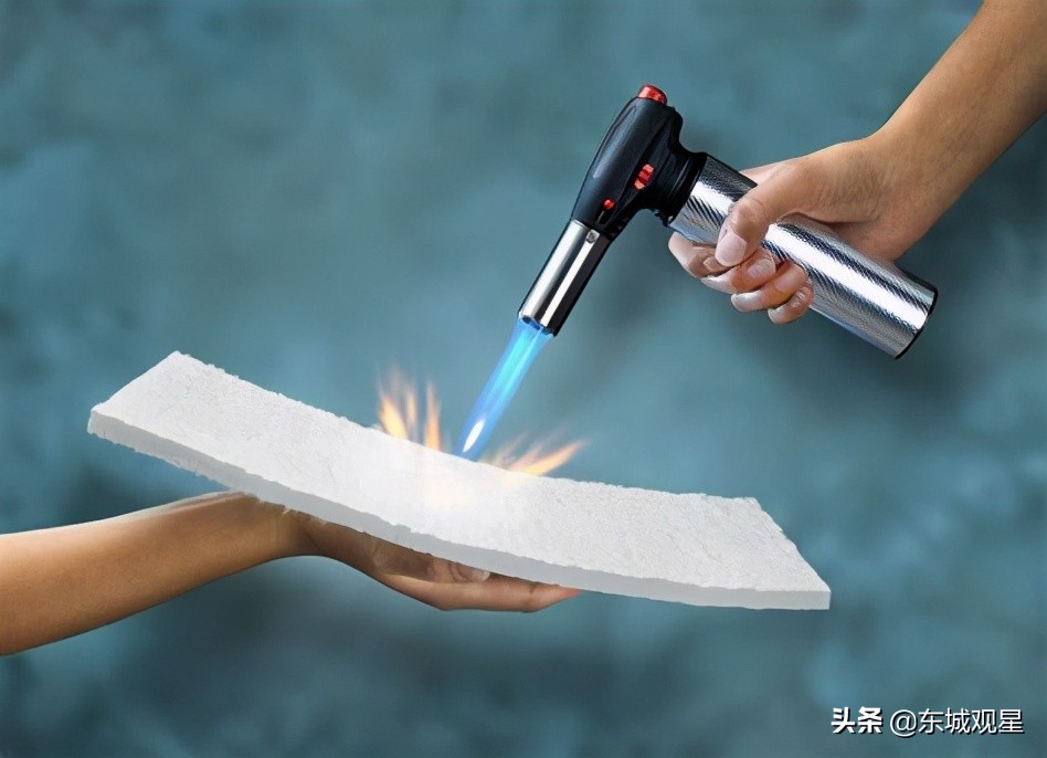

热仓,也不是简单地利用电池蓄能供热,而是采用了多重保温技术。比如采用气凝胶保温材料防止热量散失,同时控制设备间距,抑制空气的自然对流,实现气体保温隔热。必须说一句,这里提到的气凝胶材料,是一种超轻超保温的新材料。不仅应用到航空航天领域,也开始在民用生活领域得到广泛应用了,比如我们冬天保暖用的棉服。
