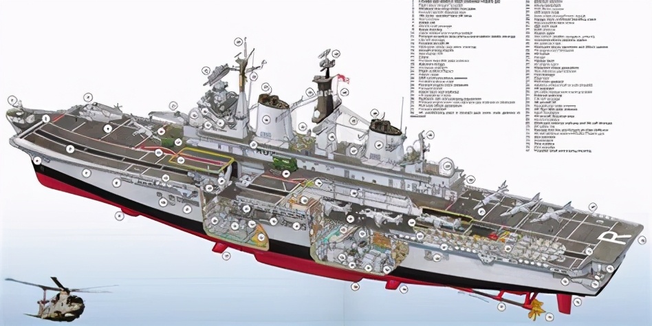

垂直起降战斗机性能如何?必须要承认垂直起降战斗机永远无法同技术水平相近的常规起降战斗机相抗衡,海鹞与TSR-2、铁匠与MIG-23K、YAK-141与SU-27K、F-35B与F-35A/C之间均是如此,但是垂直起降战斗机无论如何都是要强过武装直升机的,因此在海鹞战斗机诞生之后,无法搭载常规的BAR舰载机降落的轻型航母随之诞生。但是中国海军没有垂直起降战斗机,因此中国海军需要能够搭载CATOBAR舰载机的两栖攻击舰。在这种时代背景之下076应需而生。
架空:航母与两攻的混合体,拥有电弹的两栖舰,宁夏级两栖攻击舰
075的尴尬性能不俗,却因没有垂直起降战斗机而略逊一筹
075型两栖攻击舰是一级满载排水量四万吨左右的大型两栖攻击舰,如果出现在其他国家,那么075型两栖攻击舰必然搭载垂直起降战斗机,成为仅次于航母的水面舰艇核心,然而对于没有渠道获得垂直起降战斗机的PLAN而言,075型两栖攻击舰只能是搭载各型直升机以执行两栖登陆舰作战任务,舰队制空需求能且只能由航母承担。

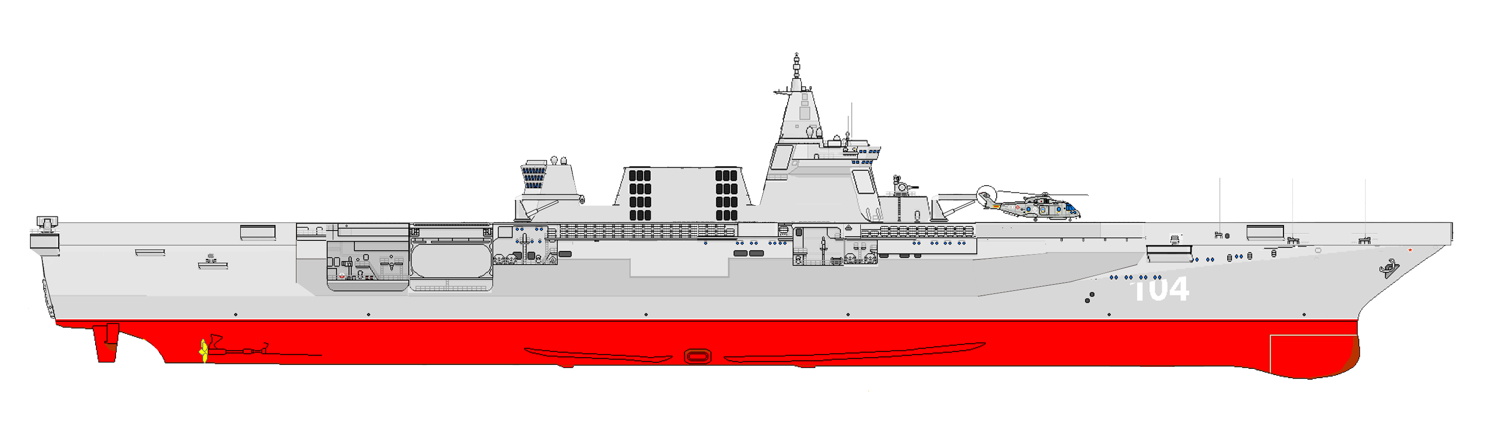

076型两栖攻击舰会是一种介乎于两栖攻击舰与航母之间的存在,定位高于常规075也就是说076型两栖攻击舰需要装备相控阵雷达作为航空指挥设备,电磁弹射器与电磁拦阻索也是耗电大户,即便076为了降低成本采用了低功率的弹射器,但是耗电量依旧是非常可观,因此076型两栖攻击舰需要拥有足够充沛的动力来源。
在动力系统选型方面,既然076型两栖攻击舰需要携带常规起降的舰载机,也就意味着076至少也需要25节的航速,而且必须要为电磁弹射器与相控阵雷达预留足够的电力供应,因此选择了使用4台21兆瓦燃气轮机作为076型两栖攻击舰的主动力来源。
076型两栖攻击舰选择了与英国伊丽莎白女王级航母接近的燃气轮机吊挂于舰岛下部的设计,四台燃气轮机全部位于舰岛正下方。然而四台进排气管道位于舰岛位置的燃气轮机、与上层建筑共形的相控阵雷达,综合桅杆的三相加持之下,076的上层建筑或多或少长得有点像055型……

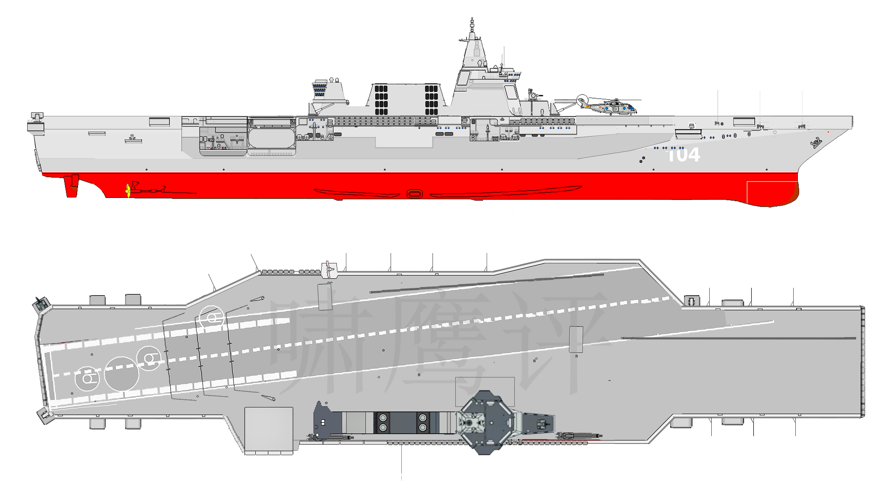

在飞行甲板设置上两栖攻击舰也与航母存在着较大的不同,航空母舰为了增加甲板面积,会尽可能增加飞行甲板的外飘幅度,但是两栖攻击舰不行两栖攻击舰因为舰体内比航母多了坞舱,所以两栖攻击舰的干舷高度往往要高于航空母舰,076也不能例外。除此以外两栖攻击舰尾部机库与坞舱重叠,直接后果就是两栖攻击舰的舰尾的结构强度较低,难以设置外飘。
自己看075比航母高多少

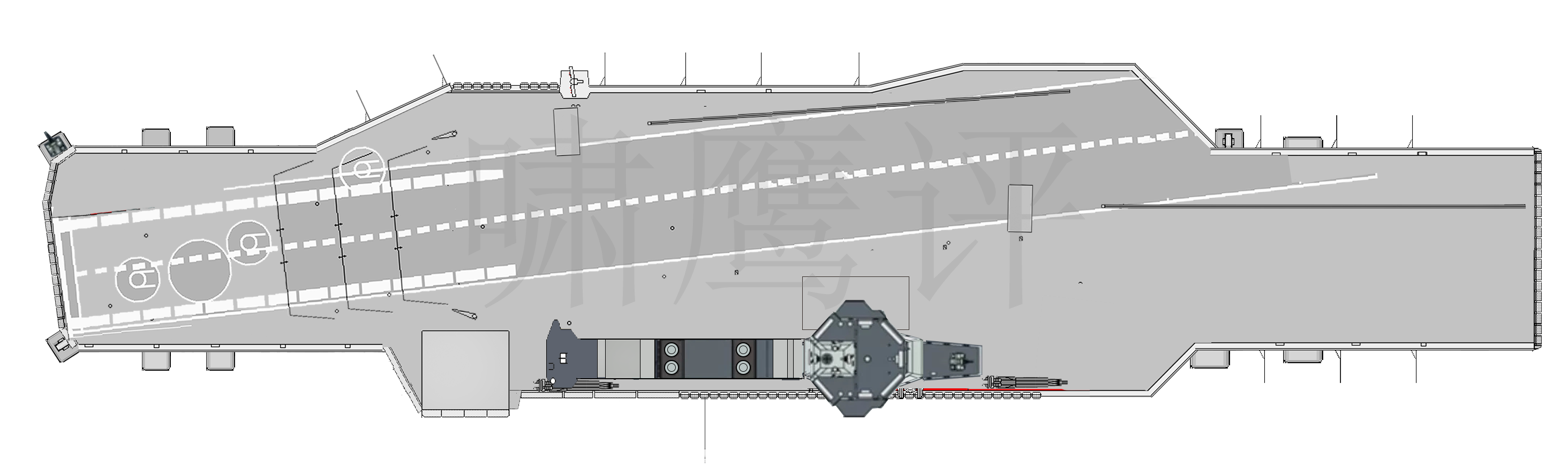

前部倒是没有结构强度的困扰了,但是前部水下线形比较瘦削,储备浮力不足,别说是两栖攻击舰了,就是航空母舰都不敢在飞行甲板前端设置外飘甲板,因此076型两栖攻击舰的外飘位置能且只能是舰艇中部。
只有中部甲板能够外飘意味着076的降落甲板设计会比较接近于英式小斜角降落甲板设计,降落甲板起始点偏向于飞行甲板右侧,而为了保证飞行甲板最前端的宽度需要增加斜角甲板前部的宽度。
在升降机方面,076型两栖攻击舰采用了一台与山东舰相同型号的后部升降机(标书描述是通用升降机,但是076升降机和谁通用?075还是山东舰),以及一台与075型两栖攻击舰同型的舷内升降机。
南海多面手,东南亚猴山为之一静,076型超级两栖攻击舰
宁夏级两栖攻击舰
舰长275米,宽65米;
飞行甲板最小宽度35米,甲板两侧各有约0.8至1.2米宽的走廊;
斜角甲板长210米,宽20米,斜角7°;
水线长254米,宽33米,吃水深度8.3米;
标准排水量4.3万吨,满载排水量5万吨;
动力系统:4台GT-25000燃气轮机21兆瓦型(降低单机功率以提高寿命)数量不明的柴油发电机;
动力输出方式:4台20兆瓦电动机;
最大航速28节;
舰载武备:两台HPJ-11型11管30MM近防炮,2座32联装的HQ-10,两组诱饵弹;
舰载雷达:346A型相控阵雷达、055同款集成桅杆及其他;
弹射器:两台25吨级弹射器,理论上具有调度中型舰载战斗机以及舰载预警机的能力;
舰载机:数量不明的攻击-11与其他无人机,理论上具有20吨-25吨级喷气式飞行器的调度能力;

话说回来文中的076其实就是盘子根据076的公开资料推测的076的外形,这篇架空与其归类为架空不如归类为猜测,但是画的还是有点问题,基本的设计逻辑方面是合理的,但是外飘程度可能有点大,真正的076的最大宽度应当在55米左右,所以过段时间再画一个076的2.2版,对于上层建筑方面,四燃、综合桅杆、阵面天线、摸着良心说第一反应是不是055?
可行性分析:
本文设计要素来源:山东舰、055、基辅级载机巡洋舰
本文假设背景:076需要25节以上的航速,需要十万马力左右的动力,考虑到076的招标项目中包含综合电力系统,上层建筑阵面天线、电磁弹射器等字样、076型两栖攻击舰的动力组应当为4燃气轮机组成的动力组。
第一、既然076应用的综合电力系统,那么就没有必要一定要让燃气轮机安装在舰体内部,所以盘子寻思着076不是没有可能采用伊丽莎白女王级航母燃气轮机位于舰岛正下方的吊挂式动力舱设计。
第二、055型驱逐舰是我国唯一一款四燃动力的水面舰艇,也就是说076如果不想采用双舰岛设计或者长度80米左右的单舰岛的话,烟囱会比较接近于055的烟囱。
第三、076型两栖攻击舰的标书中拥有上层建筑阵面天线,以及综合桅杆的相关字眼,怎么看怎么像是在说055……所以选择了055上层建筑的拉长版作为盘子寻思版076的上层建筑。
第四、076的标书中确实没有舷侧升降机的字样,但是通用升降机是什么意思?是否有可能是山东舰同款的侧舷升降机呢?
别问为啥不直接叫076,没那么大的脸,画的外形多少有点不大对劲。
