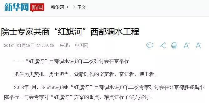

2018年1月,红旗河西部调水课题第二次专家研讨会在北京举行,专家们这一方案的重点、难点进行了深入探讨。
来自国内方方面面的专家都参与了这次会议,包括中科院、中国水利水电科学研究院、黄河水利委员会、长江水利委员会、南水北调总公司以及清华、北大等多家单位相关领域的专家、教授。
会议就工程地质、地震、施工能力、工程设计、生态环境、水资源配置、经济效益等问题进行了深入的探讨。
认为,工程的关键在于地质。通过对活动断裂、地质构造等问题的具体分析,研究了工程的重点区段,评估了处理方法和对策。
总体认为,“红旗河”西部调水方案意义重大,且没有不可逾越的难点,值得不断推进和深化。
本次会议对“红旗河”西部调水后期的具体设计将起到重要指导作用。
参加会议的五位院士均发表了自己的看法
中国工程院院士、中国水利水电科学研究院水资源所名誉所长、水文与水资源学家、流域规划专家王浩认为:“红旗河”方案设计巧妙,是一个全新思路,是切实可行的方案,没有太大的技术障碍,具有十分重要的意义。我国正处于一个大有可为的历史机遇期,有信心、有能力完成这样的工程。
中国工程院院士、水工结构抗震专家陈厚群认为:“红旗河”方案的设计非常好,以现有的技术条件实施是没有问题的,意义重大。
线路经过的一二级阶地过渡带地质条件复杂,通过对一些具体线路的隧洞或大坝工程进行创新设计,多做预案,能够从单体工程和系统工程两方面降低“断裂”带来的风险。
希望以科学、严谨、周密的作风为“红旗河”方案的研究多做工作,为新时代的水利事业做出自己的贡献。
中国科学院院士、中国科学院地质与地球物理研究所研究员、地球物理学和地球动力学专家滕吉文认为:“红旗河”方案意义重大,线路设计非常巧妙,边界条件非常好。
沿线复杂的地质和构造问题确实是工程的难点,但总的来说都有应对方法。
我们不能畏首畏尾、彷徨懈怠,要扎实研究、勇于创新、突破难点,积极推进“红旗河”方案,为我国的生态建设、粮食安全、经济发展做出贡献。
中国科学院院士、中国地震局地球物理研究所名誉所长、地球物理学家陈运泰认为:
地球科学工作就是要帮助工程设计趋利避害,在地震带上进行工程建设是有大量的理论和经验积累的。
我们应该积极去研究、解决其中涉及的具体问题,不能一想到困难就束手无策。
希望能积极推进“红旗河”西部调水方案,为中华民族伟大复兴的中国梦做出贡献。
中国工程院院士、中国水利水电科学研究院副院长、河流动力学与江河治理专家胡春宏分析:
调水对主要河流泥沙输移、河势变化、河床演变的影响,讨论了“红旗河”与西北内陆河流相互作用和治理问题,对“红旗河”在相关方面的设计给予了充分肯定。
