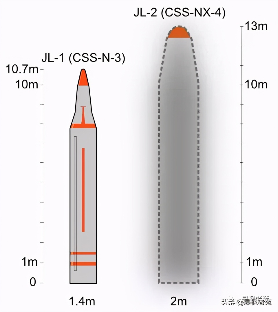

“巨浪2”比“巨浪1”大了一圈,图中长度为13米,一说实际上达到14米

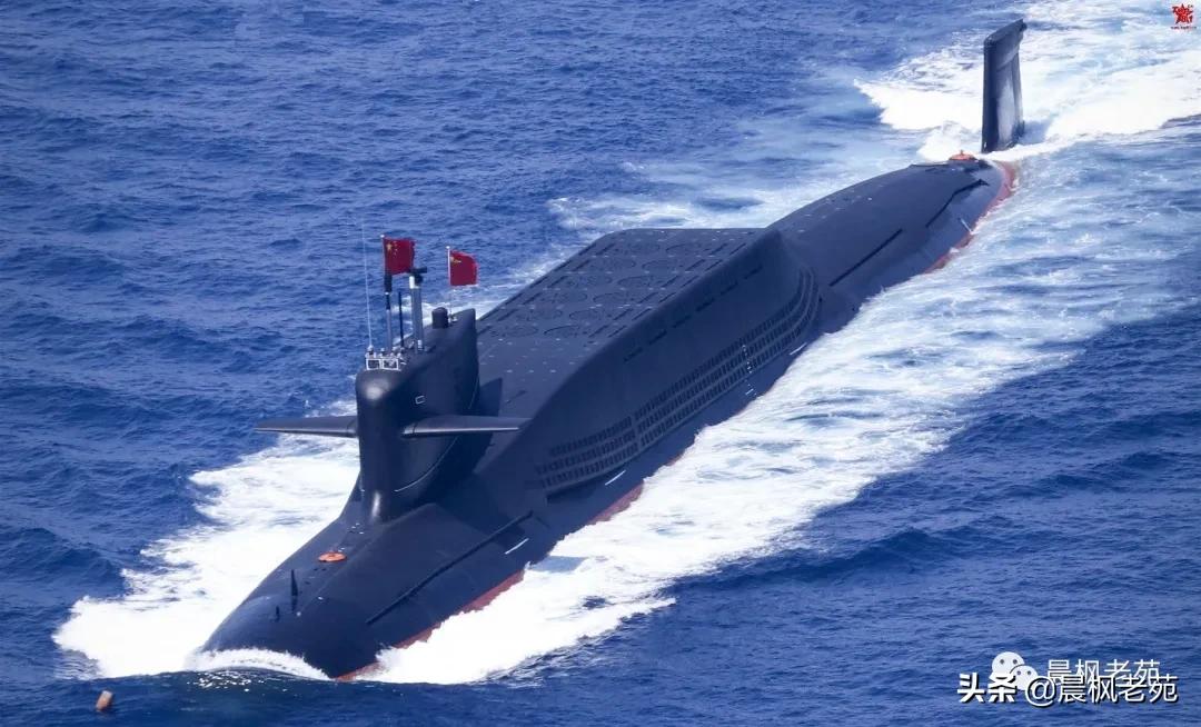

中国水下发射大型火箭的新绝技
这使得094具有显眼的龟背

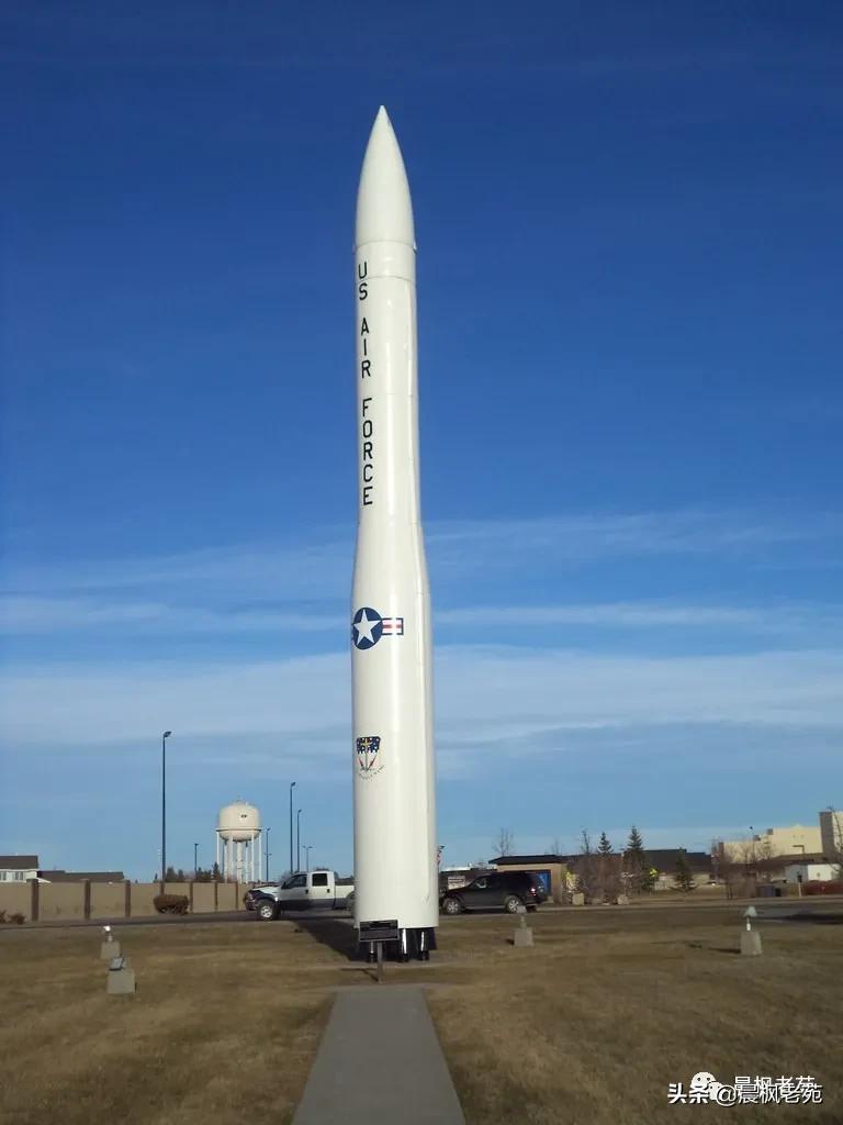

陆基洲际导弹的弹头就是子弹头一样的圆弧锥形的,要更加尖锐,弹体比较细长这是为气动力最优化的,这是美国“民兵III”陆基洲际导弹

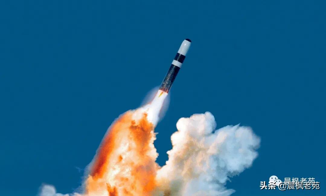

中国水下发射大型火箭的新绝技
潜射导弹的弹头就要圆钝得多,弹体也很短粗,这是美国“三叉戟II D5”潜射洲际导弹
潜射导弹的运动有水中上升、空气中上升、弹道飞行、再入大气层四个阶段。弹道飞行无所谓气动外形,再入的气动和热力学设计是另外的问题,在空气中上升与陆基导弹是相同的气动问题,但在水中上升是潜射导弹独有的问题,把两个上升段的水动力和空气动力问题结合起来考虑,是潜射导弹的独有挑战。
海水的密度比空气高800倍,高速运动的水动力最优外形是水滴型,比较圆钝、短粗,而且需要像蝌蚪尾巴一样的收尾。事实上,特别细长的物体在水中的摩擦阻力太大,实际上并不利于高速航行。在空气中,导弹的运动速度快得多,在稠密大气层中就达到超音速,最优外形是子弹头一样的圆弧锥形,而且弹体应该比较细长。空气中的摩擦阻力较小,迎风阻力是主要问题。

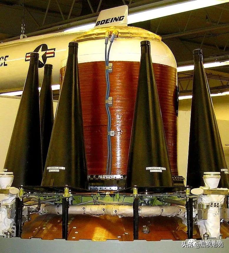

大直径艇体是导弹潜艇的第一大技术难关,所以潜射弹道导弹难以通过加大长度来增加火箭发动机的燃料量和射程,只能加粗。这决定了较难采用很大尖锐度和较长的圆弧锥形,而只能采用相对圆钝短挫的头锥。圆钝的头锥也上适合将多弹头环形布置,这样可以最大限度地利用钝圆的弹头形状,中间的空间可以容纳额外的火箭发动机。这也是充分利用导弹全长内所有容积的最有效的办法。问题是这样一来,气动阻力就大了。
中国水下发射大型火箭的新绝技
为了尽可能多带弹头,“三叉戟II D5”的弹头环形布置

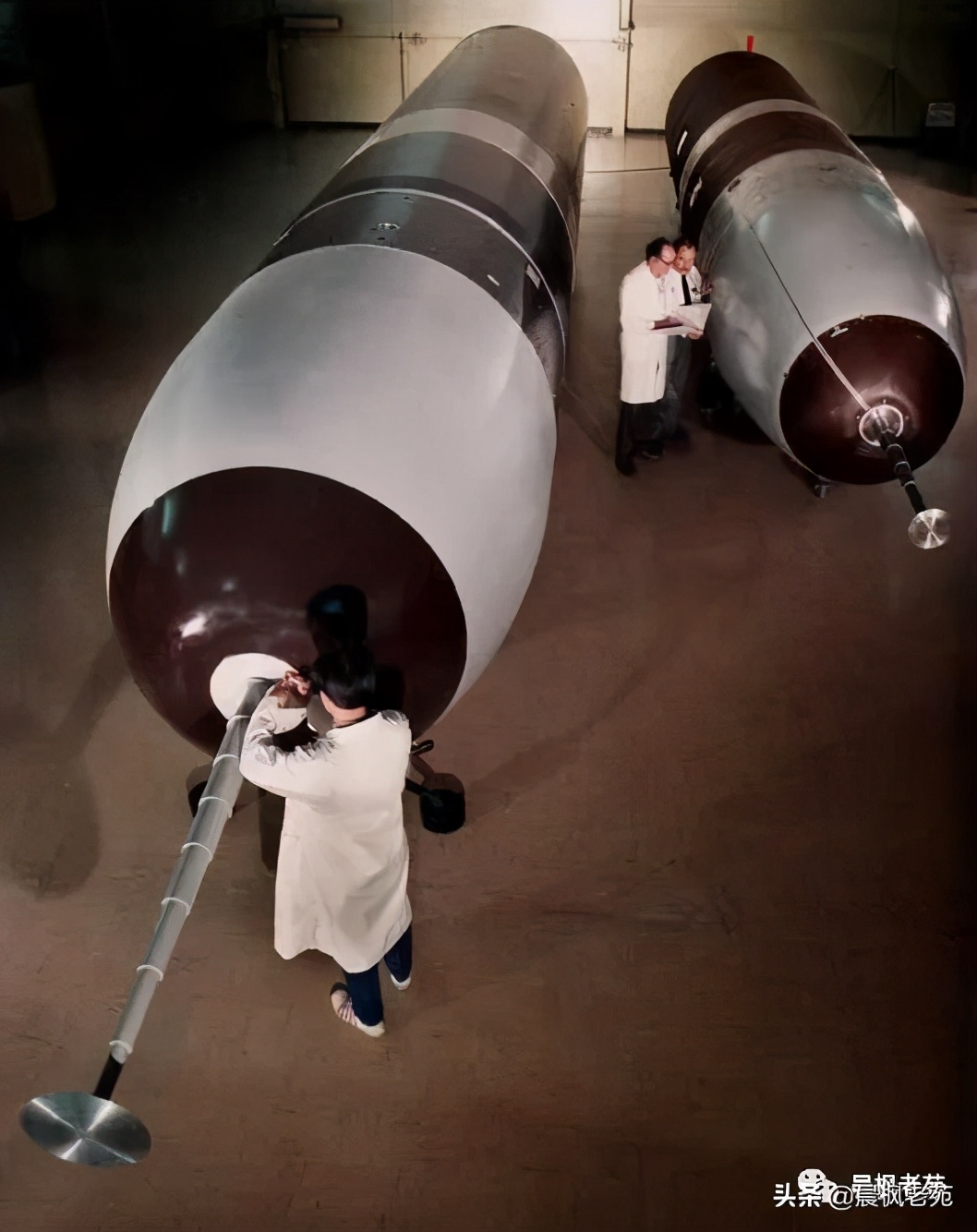

“三叉戟I C4”,减阻杆已经弹出
中国水下发射大型火箭的新绝技

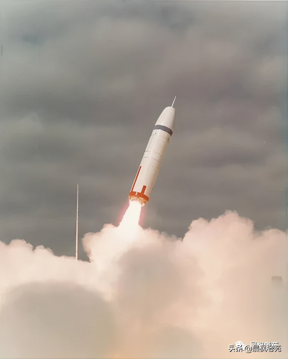

“三叉戟II D5”及弹出的激波减阻杆

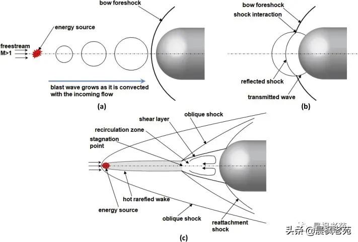

但是变一个思路,在钝圆的弹头锥前端弹出一个很长的减阻杆,杆端甚至加一个小帽,在高速飞行时人为制造一个强烈的前置激波锥,形成虚拟的尖锐整流罩,也能起到气动减阻作用。前置激波锥还降低弹头锥整流罩承受的气动压力,降低结构强度要求,减轻结构重量,正好补偿减阻杆和弹出机构的额外重量。形成额外的激波锥是需要消耗火箭发动机的能量的,但这是“吃小亏赚大便宜”的典范,用较小的能量代价换来很大的减阻效果,是值得的。据报道,“三叉戟II D5”的减阻杆能达到减阻50%的效果。
应该指出:减阻杆只有在潜射导弹上使用,陆基导弹上不用。这是因为陆基导弹对长度不那么敏感,用更加尖锐的整流罩可以达到同样的减阻作用,但不需要耗用能量形成前置的激波锥,有利于增加射程或者载荷。另外,减阻杆看似简单,但精密度和可靠性要求极高。减阻杆的弹出机构需要高度可靠,弹出后需要在预定位置可靠锁定,减阻杆本身和小帽必须与弹体轴线精密重合,否则变形的激波锥将大大增加阻力,甚至导致飞行的不稳定。
中国水下发射大型火箭的新绝技
减阻杆激波减阻示意图
