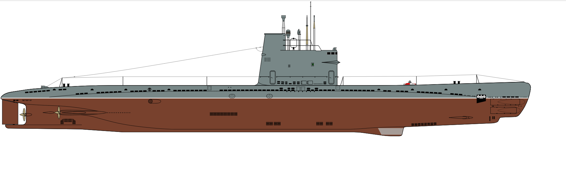

▲615型“魁北克级”潜艇的总体布局侧视草图

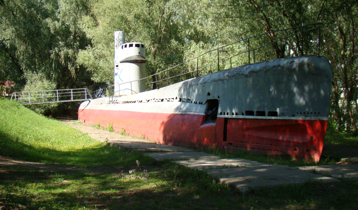

▲陈列在博物馆中的615型潜艇M-261

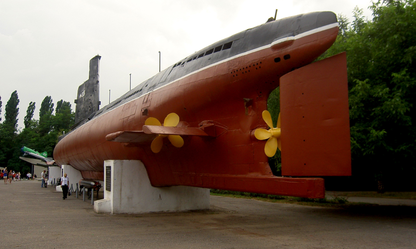

▲615型潜艇的艇尾特写,可见其三螺旋桨单方向舵

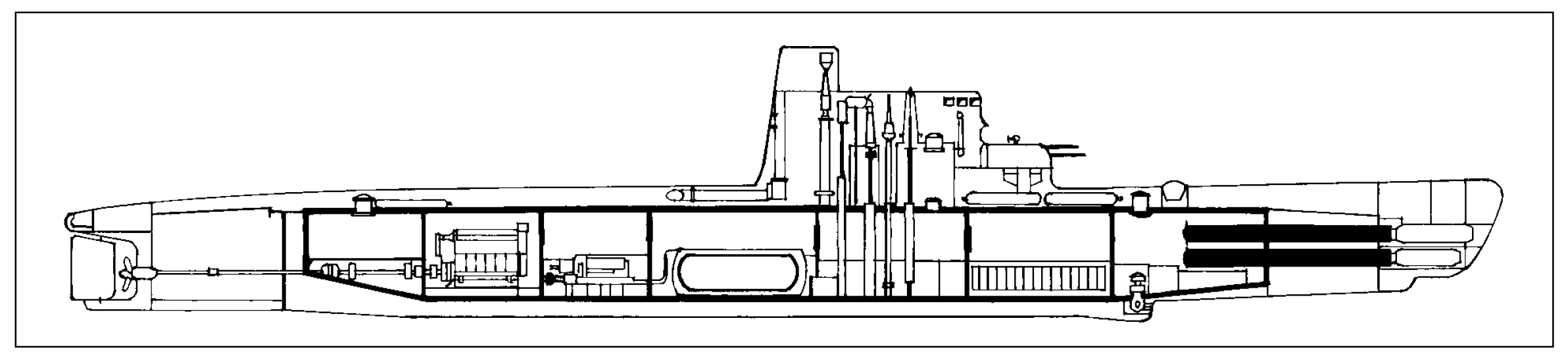

▲615型潜艇的结构示意草图

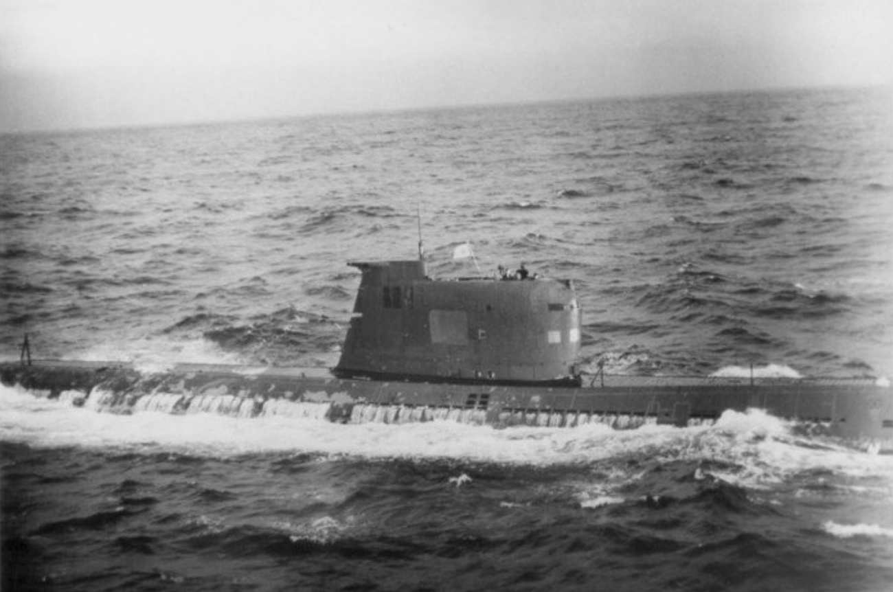

▲615型潜艇M-305在水面航行

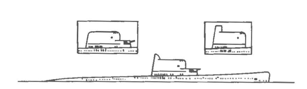

▲“魁北克级”潜艇不同的指挥塔设计结构示意图
